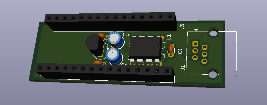

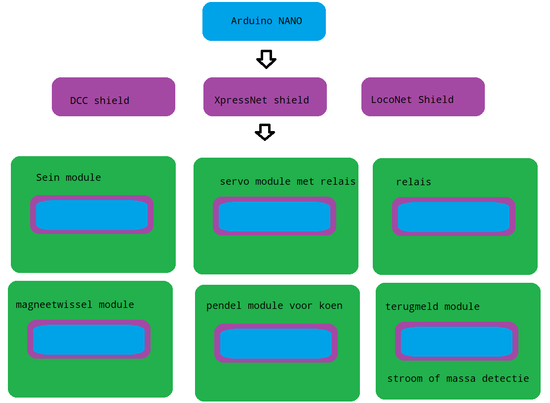

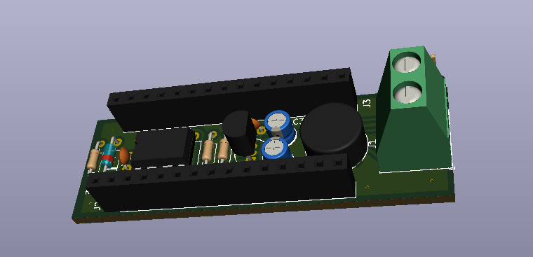

Dan heb ik nog een idee print ontwerp wat ik wil delen. Als je op een gegeven moment 5x een XpressNet interface gemaakt heb in je print ontwerpen en dan nog bedenkt dat je sommigen van je deze ontwerpen ook nog met DCC of Loconet wilt uitvoeren, dan heb je het probleem dat je jezelf moet gaan herhalen. Dit probleem moest ik oplossen.
Ik heb 3 losse interface shield gemaakt (althans 2, de loconet moet ik nog doen) en het is de bedoeling dat je deze interface printje tussen een basisprint en tussen een arduino Nano prikt.
Als ik dan een basis shield ontwerp hoef ik niet elke keer het interface gedeelte te maken en men heeft dan de keuze om wissels met Loconet, DCC of zelfs direct met XpressNet te schakelen (iets wat ik doe).
Ik heb nu nog wat vrije tijd aan mijn broek, dus ik ga lekker verder puzzelen met de pendel module (die dus ook in Loconet uitgevoerd zou kunnen worden  :angel:)
Nog 2 plaatjes  ;D
Het DCC shield
Het XpressNet shield

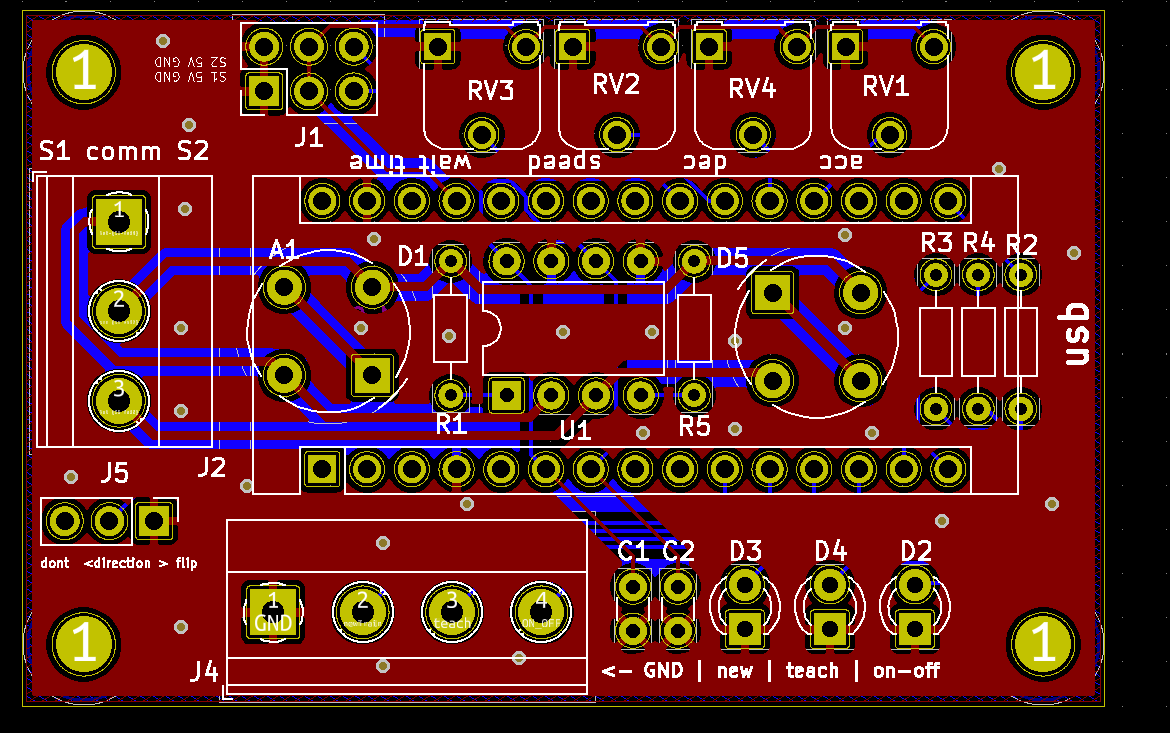

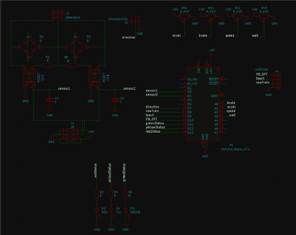

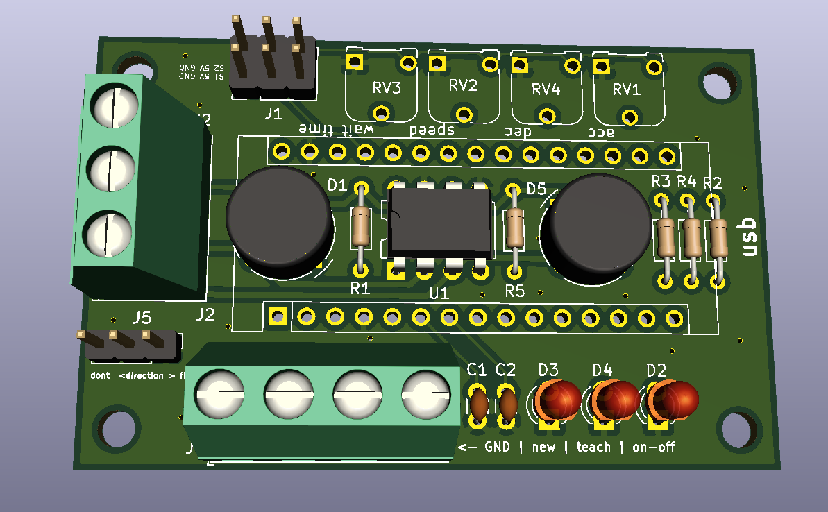

Ik heb een eerste print setup
1). Schema:
Het circuit linksboven is het 'reguliere' stroomdetectiecircuit* zoals we die meestal toepassen. Je kan op 2 spoorstaven stroom detecteren. De spoorstaaf die als eerste wordt getript, gaat dan als inrij melder werken. De andere sensor wordt dan automatisch de stop melder (die misschien overbodig is). Voor de stopplaats heb je wel beide melders nodig zodat je in beide richtingen kan stoppen.
Optioneel kan je de 6 polige header 'J1' gebruiken voor andere type sensoren zoals bijvoorbeeld een lichtsluis. Als je dat niet gebruikt, hoef je J1 niet te solderen, gebruik je die wel, dan kan je het hele stroomdetectie circuit achterwegen laten  :D
Die direction flip connector J5, daar kan je met een jumper selecteren of de trein moet omkeren (kopspoor) of juist niet (stopplaats)
Dan hebben we nog een viertal potmeters om het een ander in te kunnen stellen; snelheid, wachttijd, afremmen en optrekken.
Drie status leds zodat je straks kan aflezen wat het ding aan het doen is. Ben je iets aan het inleren? Is het adres ontvangen? is er een trein aan het remmen of optrekken? dat soort zaken allemaal.
En dan hebben we nog een vier polige kroonsteenaansluiting voor drie schakelaars; aan_uit, teach (inleren van potmeter waardes per adres) en new train (om van adres te wisselen). Het kan zijn dat de teach komt te vervallen, dat moet ik nog proefondervindelijk uitvinden. Ik heb wel liever een input te veel dan te weinig  :police:
2). Board:
3). Het zelfde board in 3D
Ik wil overigens alleen de ronde gelijkrichter vervangen door een rechthoekige, die zijn nagenoeg even groot maar solderen makkelijker.
Tot zover de stand van zaken.
* Ik ben me er van bewust dat hier verkeerde optocouplers staan, ik wil de pc824 gebruiken ipv van de pc827 maar die zit niet in Kicad. Verder klopte de pinout wel, dus dan maar zo.
« Laatst bewerkt op: 13 March 2022, 19:45:07 door Bert van Gelder. Reden: Citaat verwijderd. Graag REAGEER-knop gebruiken, NIET de CITAAT-knop »

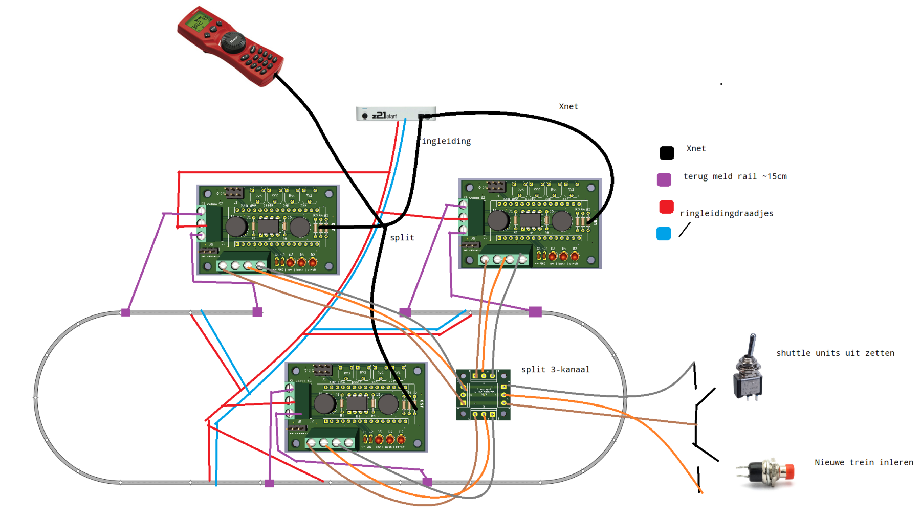

Ik heb op verzoek inmiddels een aansluit schema gefabriekt in paint.
Train-Science.com

« Reactie #24 Gepost op: 15 March 2022, 22:38:10 »
Knap schema zo.
Ik verdiep me nog ff in dit met Bas achter de schermen om erachter te komen wat wat is en doet ;D

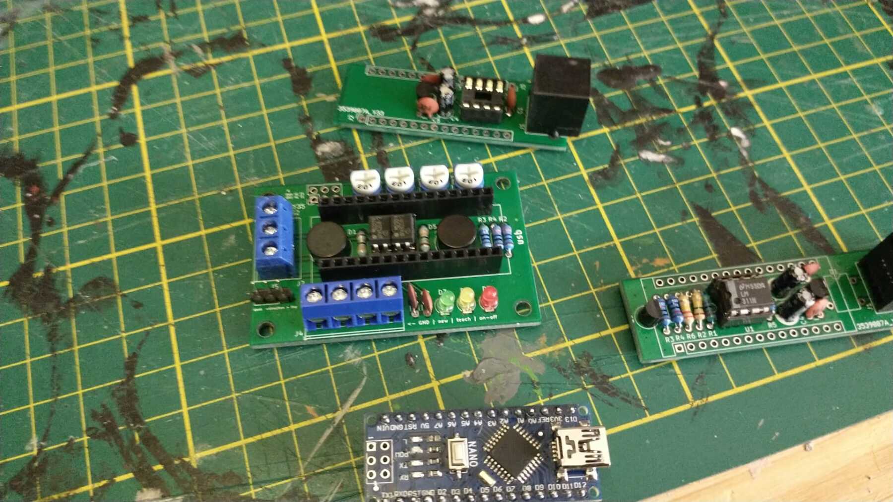

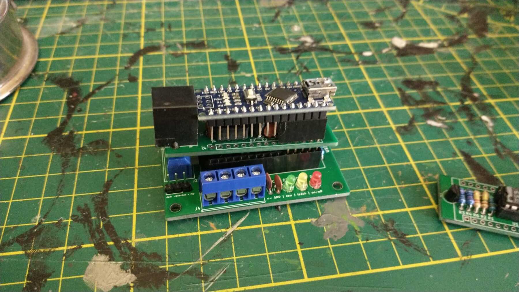

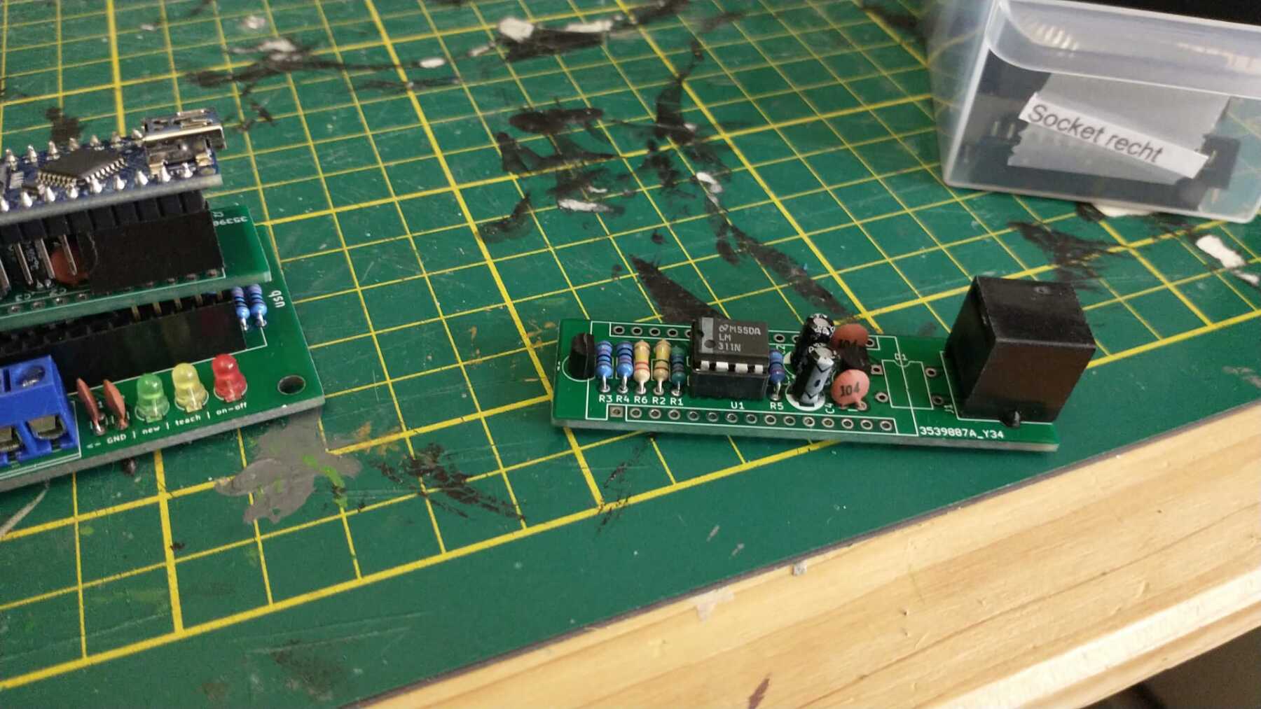

Inmiddels printjes binnen, ik mis alleen nog een partij 15 polige shield headers.

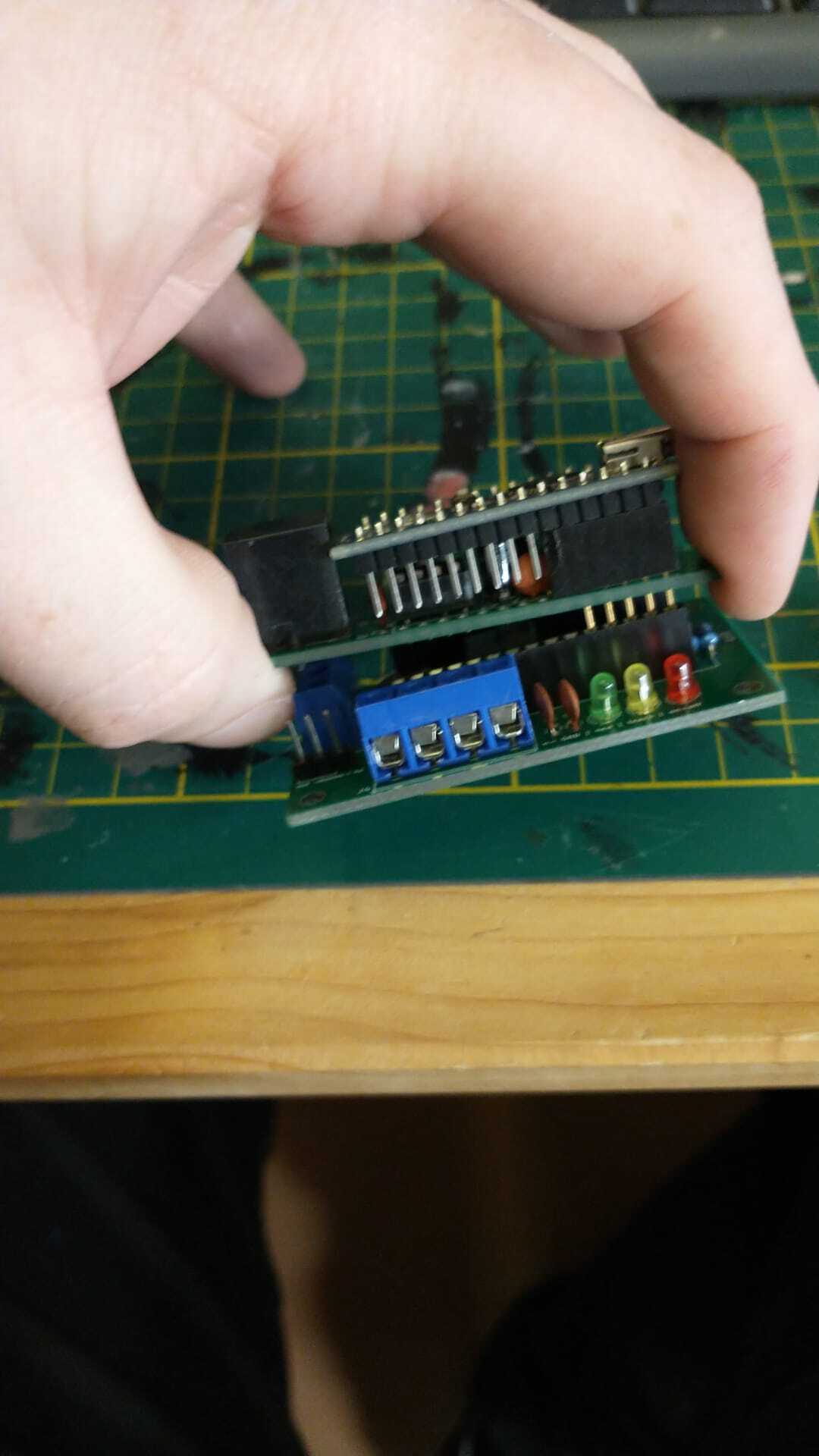

De toren,
Je moet wel eerst de draadjes in het kroonsteentje stoppen voordat je alles op elkaar prikt. Anders kom je er verrekte lastig bij met je schroevendraaier  ::).
De losse basisshield, Xnet shield en arduino
En dan heb ik ook nog een loconet shield. Altijd handig.
