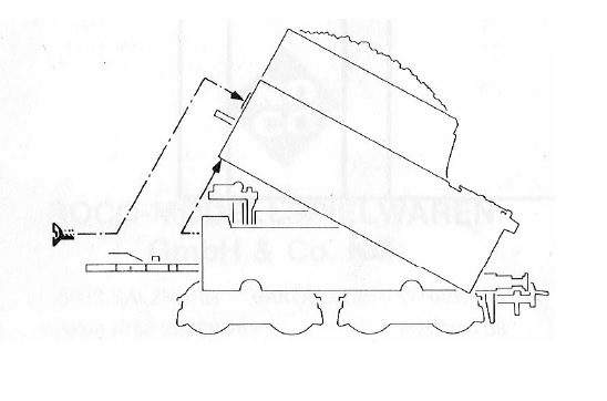

Ik wil mijn Roco BR23 (04120A) digitaliseren. Naar het schijnt, past de decoder mooi onder het kapje op de tender. maar hoe haal ik die er af? Er zit wel een heel klein beetje beweging in (van voor naar achter). Alleen krijg ik hem er niet vanaf.
Wat doe ik fout?

Helpt dit je?
Grtz
Nico

http://www.hp-pfeiffer.de/digi_umbau1/dcc/br23_roco_alt_h0/br23_roco_alt_h0.html
succes!

Dank jullie wel, daarmee is het gelukt.
Ik was in de veronderstelling dat alleen het bovenste gedeelte er af kon.
-GJ
