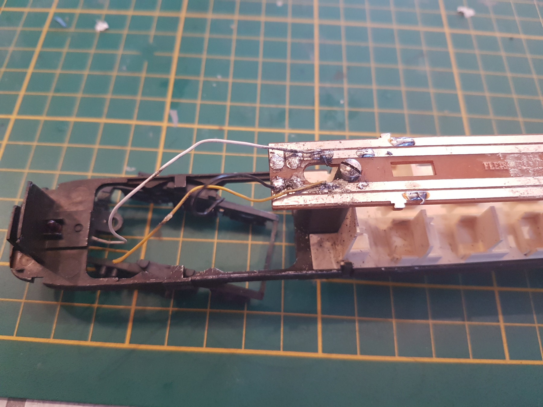

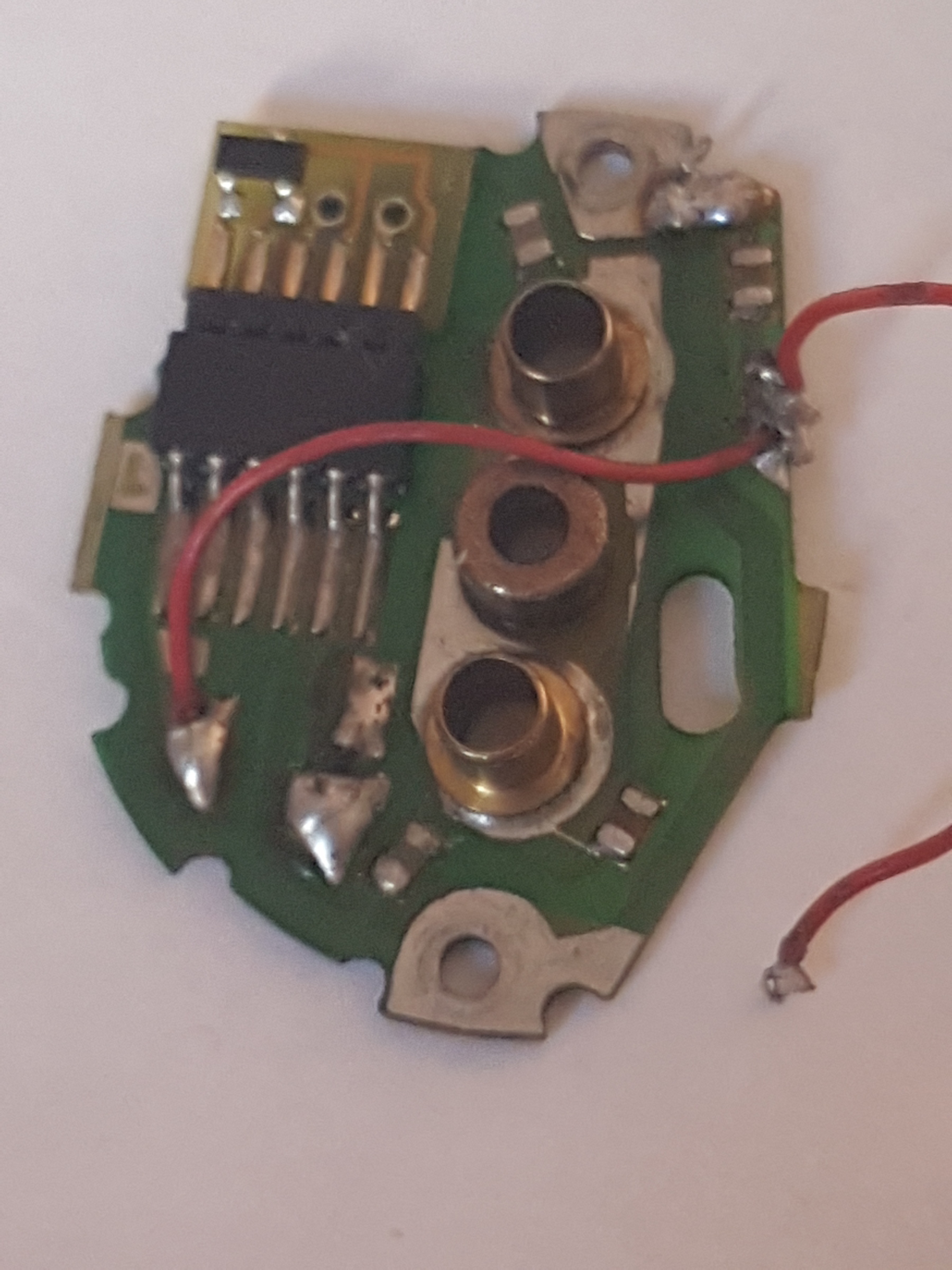

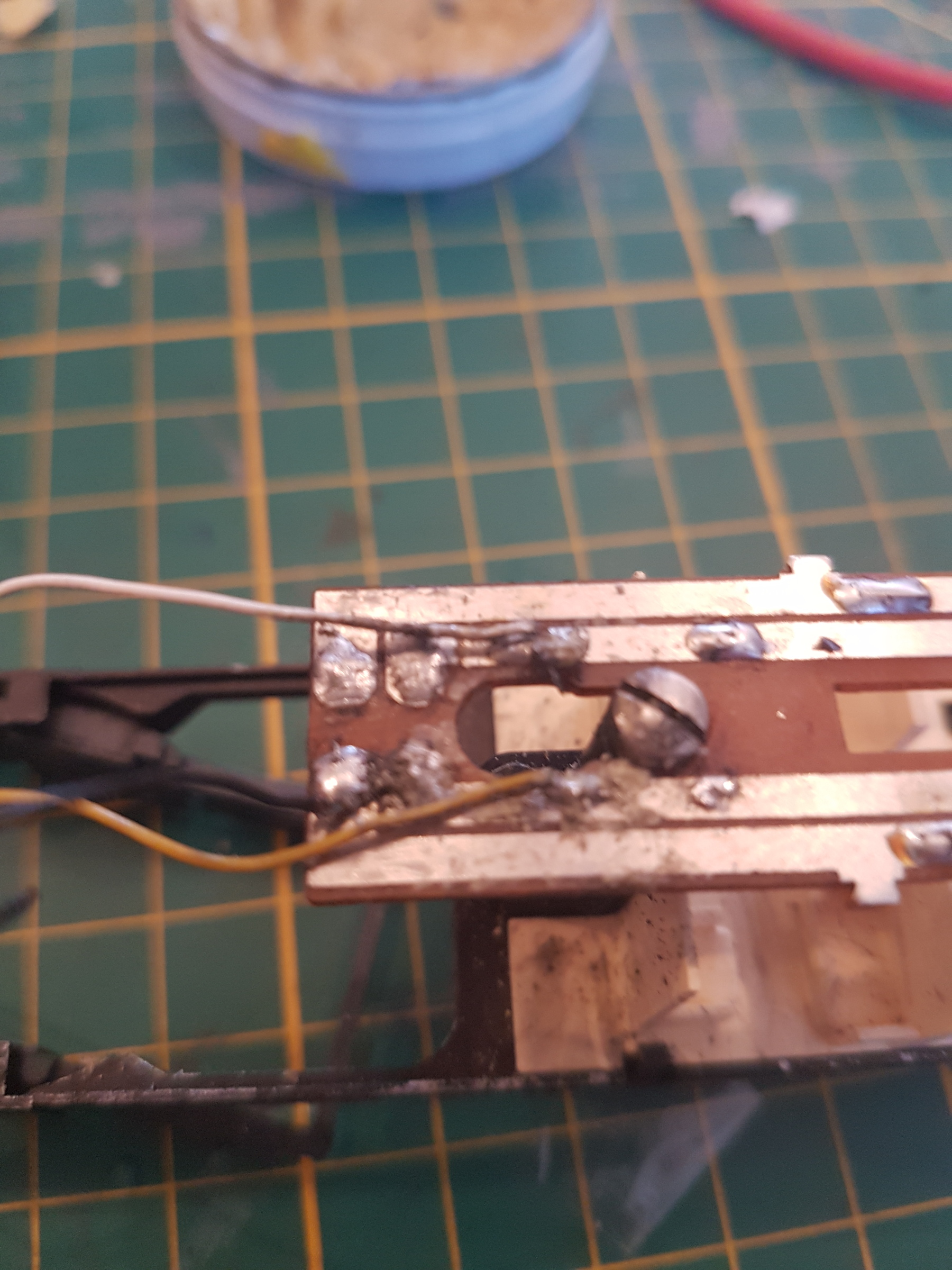

Goede morgen.
Ik ben nieuw op BeneluxSpoor.
Het probleem is dat ik in bezit ben van een Fleischmann Plan V nr 824472 waar de bedrading van het motor schildje af is.
Wie kan mij helpen aan een foto van het origineel betraden schildje.
Gr Frans

01 March 2022, 12:00:43 »
Analoog, digitaal......?
Een foto zou helpen om de juiste tip te geven
vergelijk hier:
https://johanvoermans.nl/fleischmann-504472-voor-plan-v.html
François
jerrytrein
Berichten: 5945
Re: bedrading motor schildje Fleischmann Plan VG
01 March 2022, 12:19:00 »
het zijn maar 2 draden die er op zitten
digitaal en analoog
Hans Grasmaijer
Berichten: 3324
01 March 2022, 12:46:26 »
digitaal: grijs op de linker koolborstelhouder, oranje op de rechter koolborstelhouder.
analoog: zwart op de linkerkoolborstelhouder of op het motorschildje, rood/blauw, wat er aanwezig is, op de rechterkoolborstelhouder.
Tschuss Genossen
Berichten: 22834
01 March 2022, 13:45:44 »
Het catalogusnummer dat Frans erbij geeft, gaat over de groene plan V die Fleischmann in 1989 uitbracht. Die is af fabriek uiteraard hardstikke analoog.
De verwijzing van François laat dan goed zien waar de motordraden zijn aangesloten.

22 March 2022, 18:10:59 »
Goede avond. Sorry voor de late reactie. Hierbij wat foto's Gr Frans
