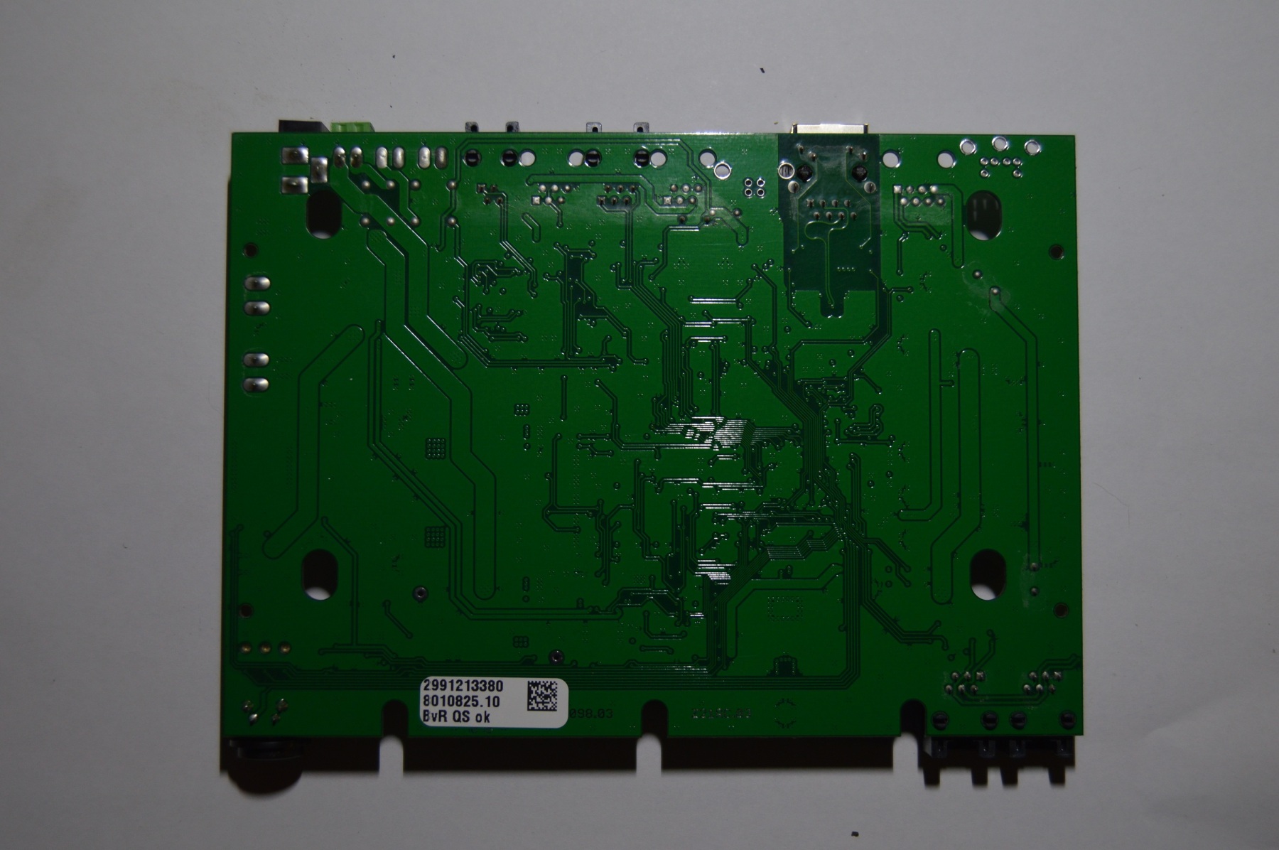

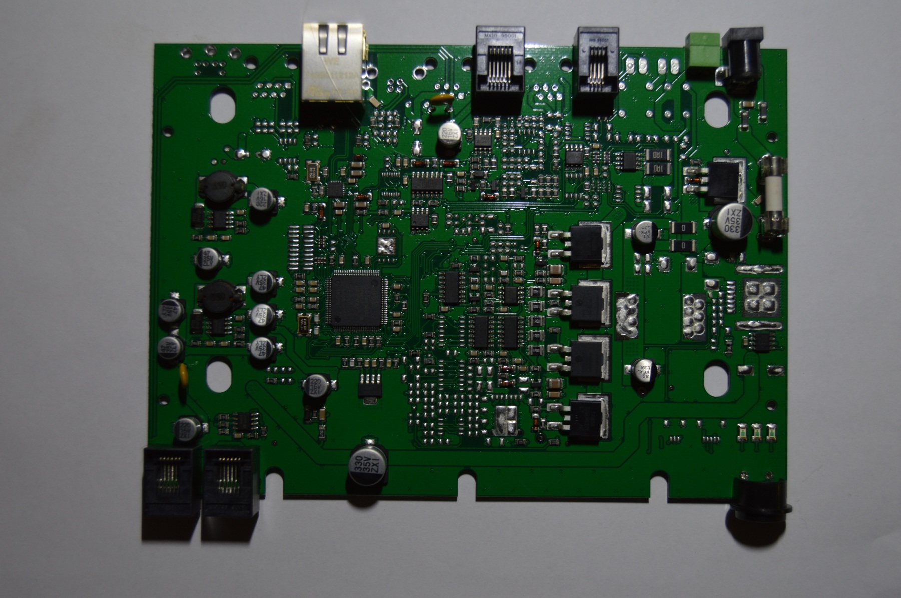

@ Bert2011.
Zou het voor jou de moeite lonen om een keer 1 z21 open te prutsen en de printplaat te bekijken?  Of een foto door te sturen ?  Misschien dat dan duidelijker kan worden of het technisch wèl of niet mogelijk is (zie mijn Lenz verhaal)
