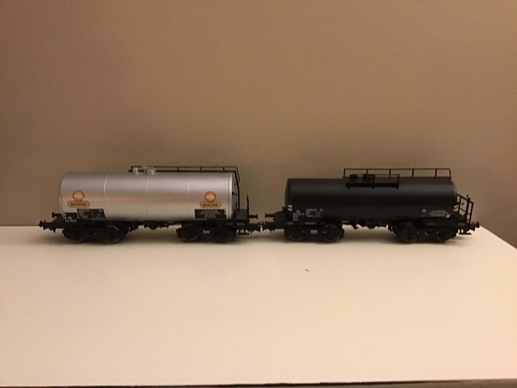

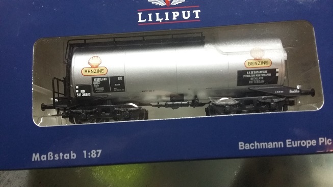

Wie kan mij vertellen of dit een "fantasie" uitvoering is?
Zo niet, reden deze wagons dan mee in een buurtgoederentrein of in een bloktrein?
Liliput L235997 NS ketelwagen "Shell Benzine" DC periode III (schaal H0) (Liliput)
Laatst bewerkt op: 21 February 2022, 15:56:50 door Spoor010
Met een vriendelijke groet uit Capelle aan den IJssel, Frank.

Ik was ook nieuwsgierig, dus heb even google gebruikt met "ketelwagens spoor benzine" maar kom ze niet tegen.
Wel vond ik diverse afbeeldingen van ketelwagens van olie maatschappijen uit vroeger tijden met vergelijkbaar uiterlijk, dus het zou zomaar bestaan kunnen hebben.

In dit geval is het geen Piko maar Lilliput.
En dit is dit hetzelfde - accurate - type dat is gebruikt voor de NAM ketelwagens.
Ik kan het niet met zekerheid zeggen, ik heb geen foto kunnen vinden, maar het zou best eens een "echt" model kunnen zijn.
Grtz, Ton
Berichten: 1687
Re: Is deze ketelwagen een "fantasie" uitvoering?
22 February 2022, 01:15:12 »
Het door Liliput uitgebrachte model van De NAM ketelwagen en de Shell ketelwagen uit dit topic zijn in Model 2 verschillende uitvoeringen. De ketel diameter van de NAM wagen is kleiner dan die van de Shell wagen. Als je geen purist bent is het wel een leuk en aardig gedetailleerd wagentje.
Arjan

22 February 2022, 08:53:43 »
Het model is fantasie, maar er waren vroeger ketelwagens die hierop lijken. Zilverkleurig en met twee Shell-logo's.
CKLX

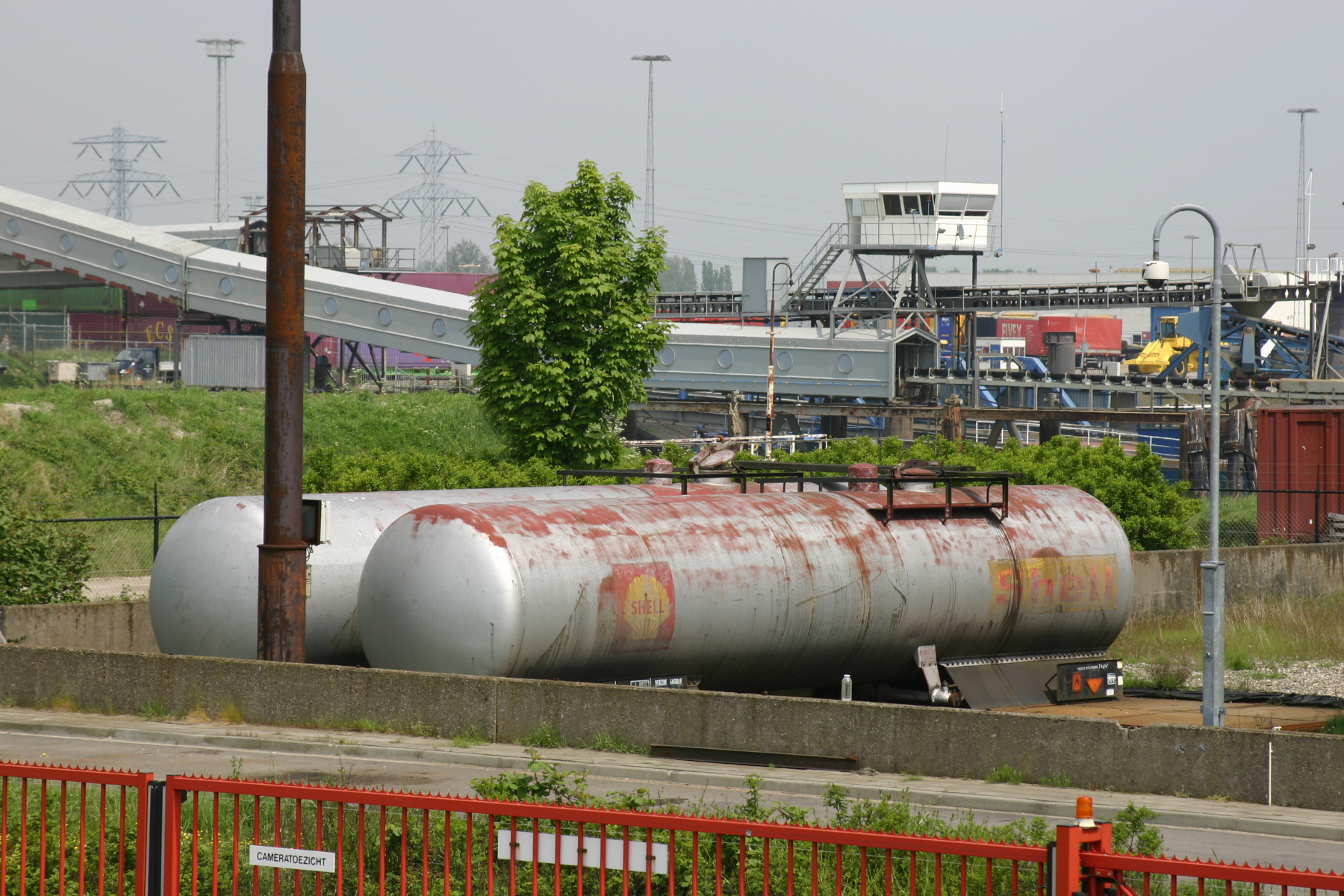

22 February 2022, 09:41:06 »

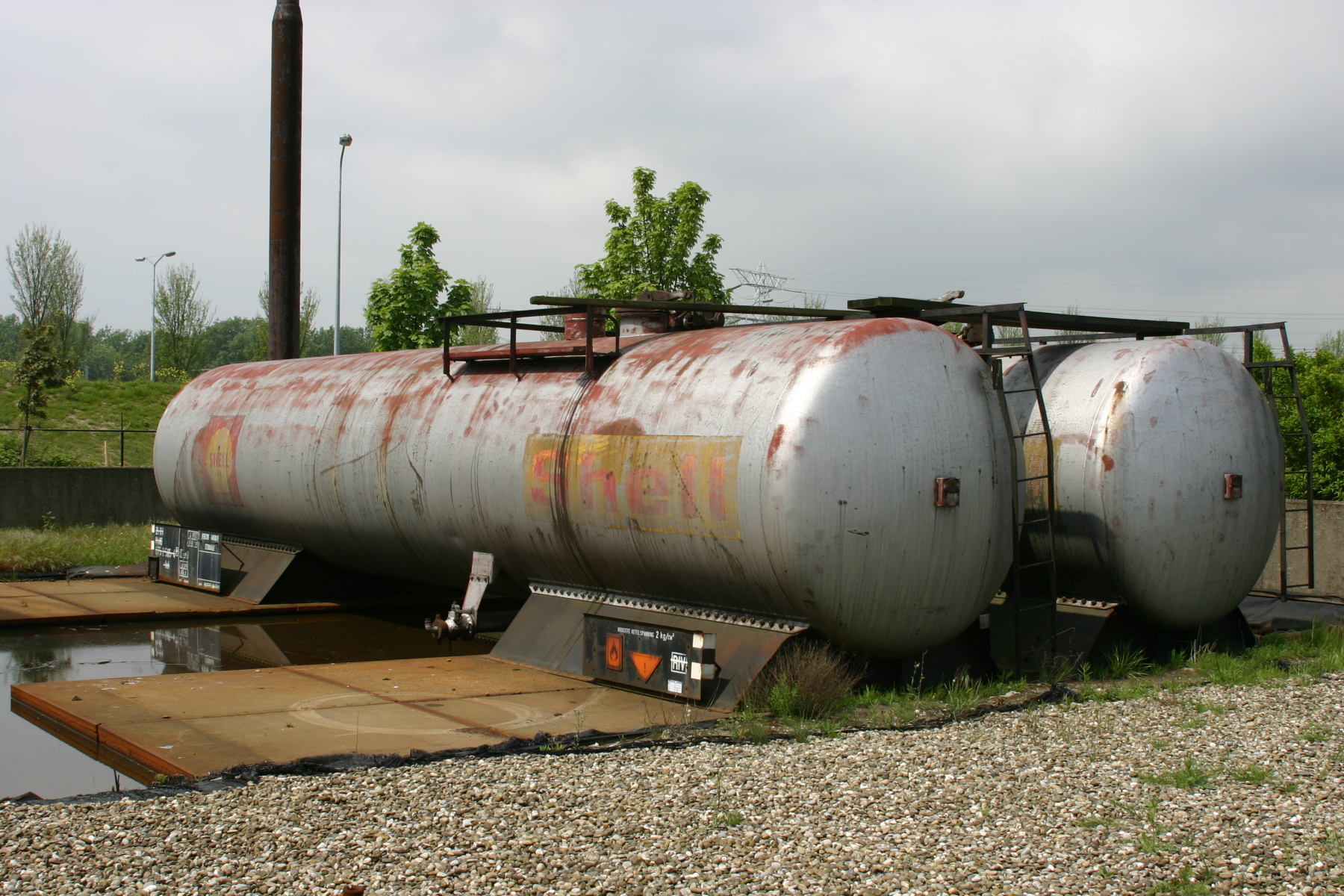

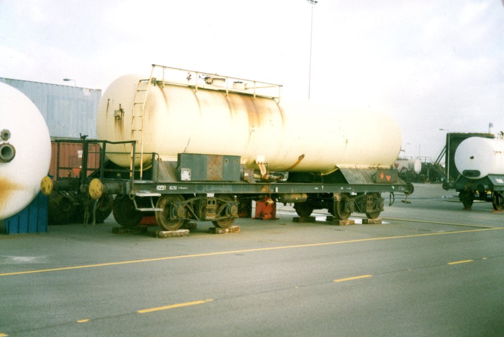

Hergebruik van de NS-SHELL ketelwagen in Vlissingen en bij RISK-Europoort
Laatst bewerkt op: 22 February 2022, 09:44:41 door Hans Reints
Spoor010
Berichten: 717
22 February 2022, 10:10:33 »
Bij RISK-Europoort ben ik zelf ook een keer geweest voor een training.
Maar toen had ik meer oog voor het blussen van mijn brandjes dan voor de wagons.

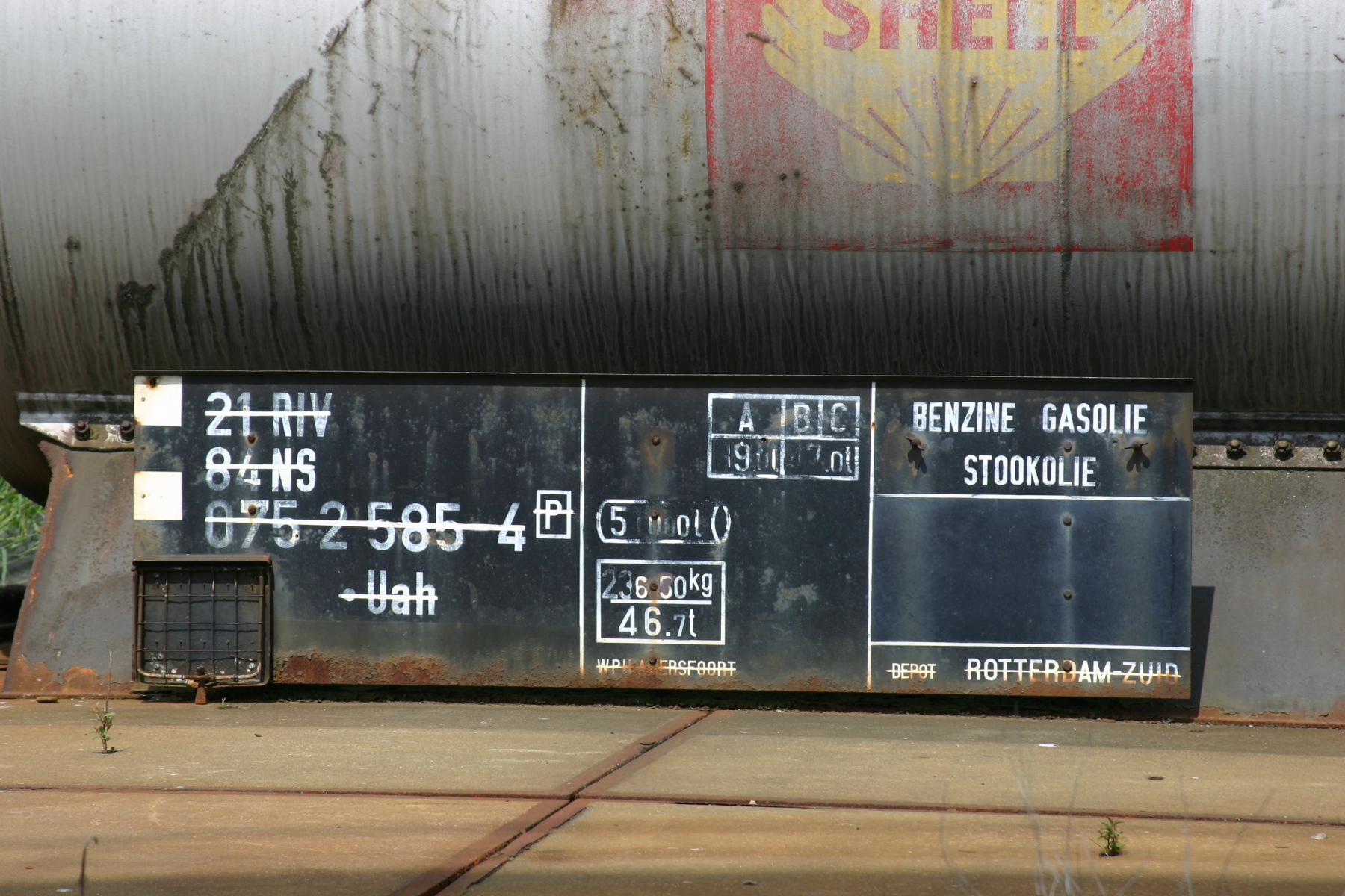

22 February 2022, 11:52:00 »
NS 545220 lijkt er sterk op maar heeft op de plek van "Benzine" de tekst "SHELLGAS" staan. Mogelijk is die wagen de inspiratie voor het model. Foto in mijn archief maar geen recht tot publicatie.
NS 545205 was het oude nummer van een wagen die later er uit zag zoals Hans liet zien. Dus in die reeks moet je het zoeken.
Groet, Raymond van den Hoven

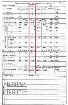

De lijst waarin deze wagen wel voorkomt.
Omdat wordt getwijfeld aan het bestaan van deze wagen die met ingang van het 14e wijzigingsblad dd. 1969 was verdwenen uit het materieelboek 1958 (MP deel IV), hierbij een scan van de bewuste bladzijde uit dat mat. boek.
Met dank aan Otto Dijkstra.

Citaat van: Hans Reints op 22 February 2022, 09:41:06
Een fabrikant al eens warm geprobeerd te maken voor modellen van deze laatste SHELL-wagens die in 1986 uit het NS-materieelpark verdwenen. Gezien hun lange inzet door het gehele land én de prachtige Diamond-draaistellen zouden ze het leuk doen in H0. Het was de laatste serie particuliere vierassers voor Shell in het NS-park. INa buitendienststelling werden enkelen (waaronder het door Hans afgebeelde exemplaar) in Amersfoort nog werden voorzien van Shell-kleuren en de tekst Shell helpt voor een STER-reclame.
Laatst bewerkt op: 22 February 2022, 19:33:02 door sneek
