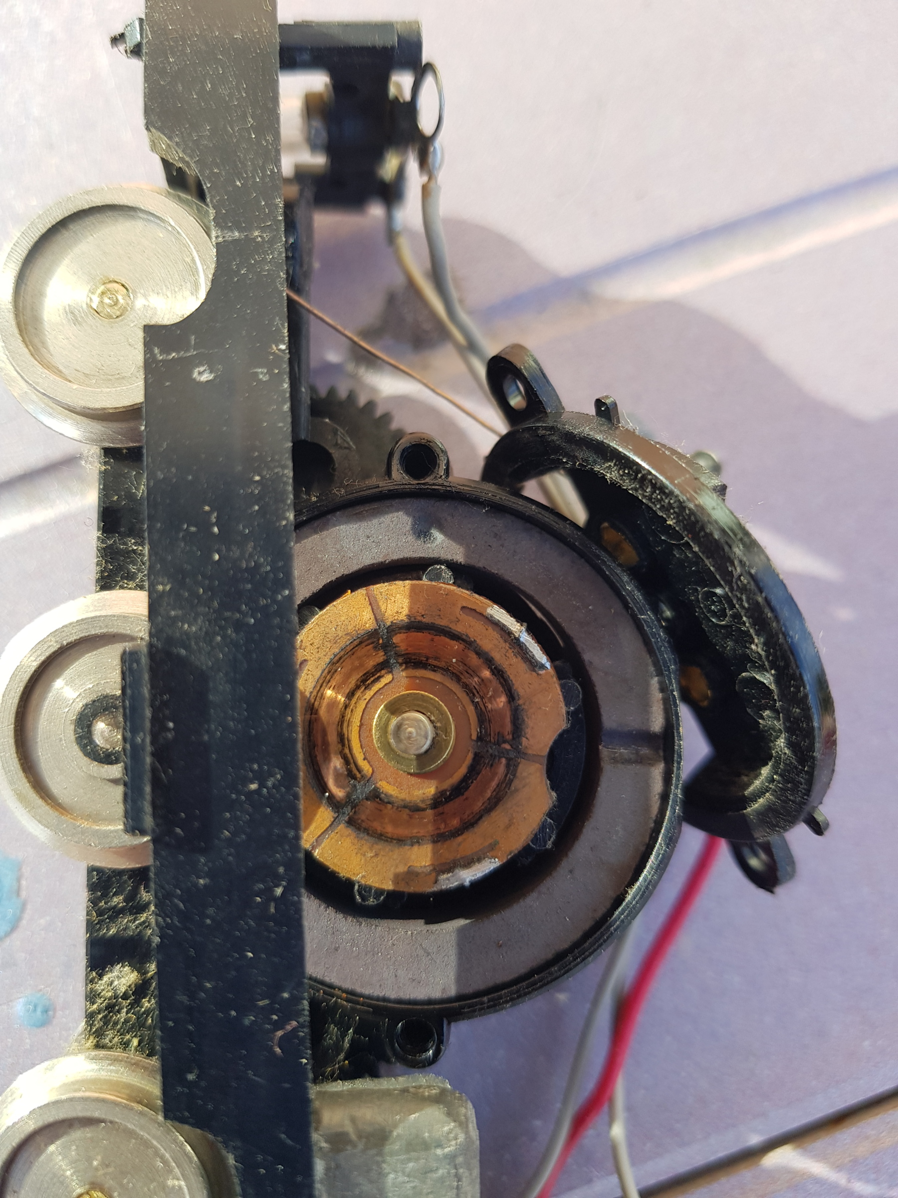

Mooi dat het gelukt is, ik heb zo even een Lima treinstel geopend, de magneet is een gesloten ring, kan moeilijk een foto maken, kan de motor op korte afstand niet scherp krijgen.

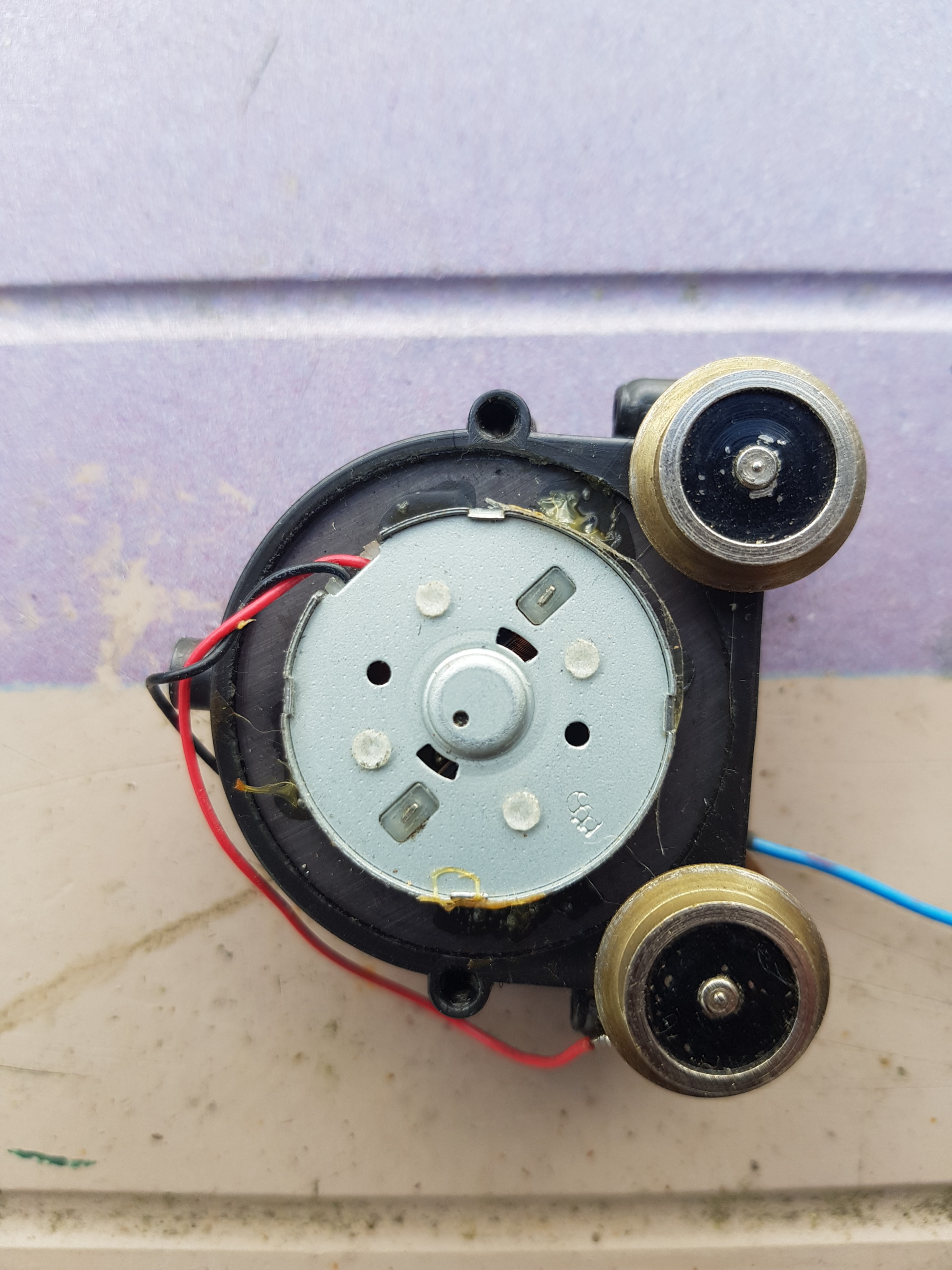

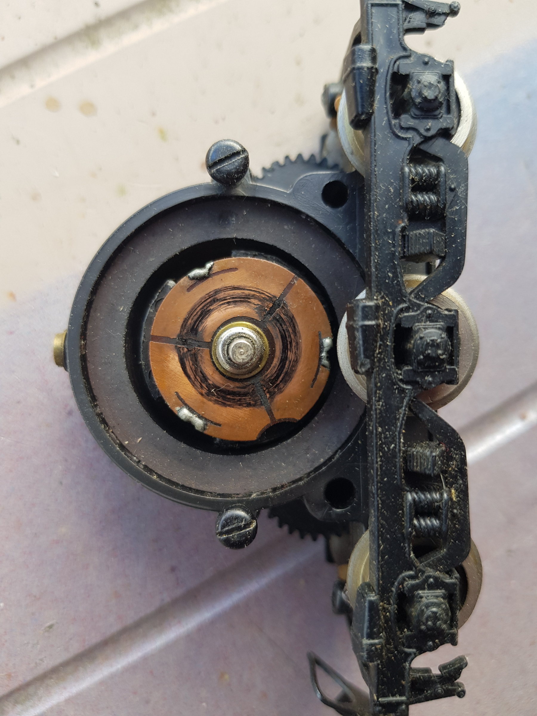

Ik heb 4 motordraaistellen van LIMA geopend. Motordraaistel van NS1300, NS1200 , TEE treinstel van de, ik meen Gothardlijn, en het motordraaistel van een Hondenkop. Het draaistel van de Hondenkop heeft inderdaad een niet gesloten ring de overige wel zoals uit onderstaande afbeeldingen blijkt (ik hoop tenminste dat de afbeeldingen goed overkomen). Het draaistel van de NS1200 heeft wel een ingefreesde sleuf maar die is niet door en door. Dus LIMA heeft duidelijk meerdere uitvoeringen "ringmagneten" gebruikt. Sorry dat de plaatjes wat groot uitgevallen zijn ;D ;D ;D. In het TEE treinstel heb ik een CD motor "geplakt" en ik zie tevens dat de motortjes wat onderhoud behoeven.

De motor op de laatste foto is van een CD speler, niet origineel

« Reactie #70 Gepost op: 17 February 2022, 19:48:15 »
72sonett
Heb ik ook aangegeven
"In het TEE treinstel heb ik een CD motor "geplakt""

Die NS 1200 motor lijkt mij een hele oude van vóór de HEMA periode, deze heeft zo te zien een correct draaistel.

Wat voor CD motortjes zijn dat? Die in de oude CD-roms van computers zitten?
