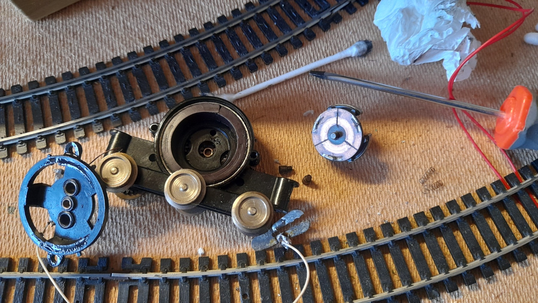

Ik heb de motor uitelkaar gehaalt en goed schoongemaakt met wat wc papier en wattenstaafje want er zal heel wat olie, vet en vuil in.
Voor de rest lijkt het mij wel prima in de motor en ik zie geen punten waarbij de motor kortsluiting zou kunnen krijgen.
Zien jullie iets op de foto wat ik beter kan vervangen?

De spoeltjes nog even doormeten?
Je kunt er nu goed bij.
de groeten van Jacob

Ja, dat is toch de koperdraad bundel? Sorry, ik ben nog echt een beginner. Maar eens moet de eerste keer zijn
En wat moet dan aan het spoeltje opmeten?
Groeten van Lucas.

De weerstand tussen elk paar van die koperen vlakken.
Heb je een multimeter?

Ringmagneet lijkt gescheurd, weet niet of dat van invloed is.

@TEE-RAM
Die ring magneet zoals jij hem noemt is een soort magneet band.
Die scheur zoals jij dat noemt zijn de 2 uiteinden van de magneet band.
Dit is bij alle lima pannekoek motoren zo.
Heb er hier 10 in onderdelen liggen en nog een stuk of 5 compleet ze hebben allemaal die soortement magneet band (ik heb hier zelfs een paar van die dingen los liggen.
Die band zit ingeklemd in een metalen houder.
Laatst bewerkt op: 14 February 2022, 20:01:51 door denobis

Hoi, die ringmagneet mankeert niets
het is meer een rubberachtig stuk magnetische strip. Hoort zo.
kijk direct even naar de wielen en zijn stroomafnemer [strip]

Het is inderdaad het rubber zo te zien.
Klusser,
Wat is daarmee? ik heb hem al schoongemaakt

Volgens mij hoort er een ringmagneet in te zitten. Of een stuk magneetband vergelijkbaar is met een ringmagneet weet ik niet maar is volgens mij niet origineel.

'Fliepje' klinkt veel leukerder dan condensator
. En ik wist niet zeker of het daadwerkelijk een condensator was. Het leek meer op oud Hollandsch snoepgoed
Het kan ook zijn dat de wielen zodanig 'schoon' geschuurd zijn dat het blote goudkleurige messing bloot ligt (ik meen zoiets te zien op de foto's). De Lima wielen zijn volgens mij van messing en voorzien van een nikkel (of ander zilverkleurig) laagje. Wellicht dat dit vonkvorming ook verergerd. Mocht je het probleem niet op kunnen lossen dan heb ik wel betere onderstellen compleet met motor en eventueel ook nog licht voor je. Op te halen in Almere of ik kan het versturen.
Magneet is inderdaad een soort koelkastdeurmagneetspul wat in een rondje is geperst. Het scheurtje is gewoon het begin en einde van het reepje magneet. Toen ik nog een dreumes was ooit eens zo'n magneet in stukjes geknipt om mee te spelen, toen spijt gekregen en weer in elkaar gepuzzeld... dat ging niet goed
Wellicht ten overvloede: heb je met een cocktailprikker/tandenstoker ook de groefjes tussen de koperen lamellen op het anker (dat ronde ding met die drie klosjes met koperdraad) schoongepeuterd? Daar kan slijpsel in achterblijven van de koolborstels en dit kan ook sluiting maken.
Over het algemeen zijn deze motortjes vrijwel onverwoestbaar bij normaal gebruik. Ik ben er nog geen een tegengekomen die ik niet behoorlijk aan het rijden kreeg.

Ik heb goed nieuws, de loc lijkt te werken zonder kortsluiting
Ik moet nog wat draden solderen om er echt rondjes mee te rijden.
Ik heb het anker en dat klepje verwisseld en nu doet ie het, althans als ik de draadjes van de trafo tegen de + en - aanhoud draaien de wielen zonder kortsluiting wat eerst niet lukte.
Hopelijk in het weekend of volgende week kan ik het solderen en kijken of ie dan op het spoor kan rijden met niet al teveel gevonk.
