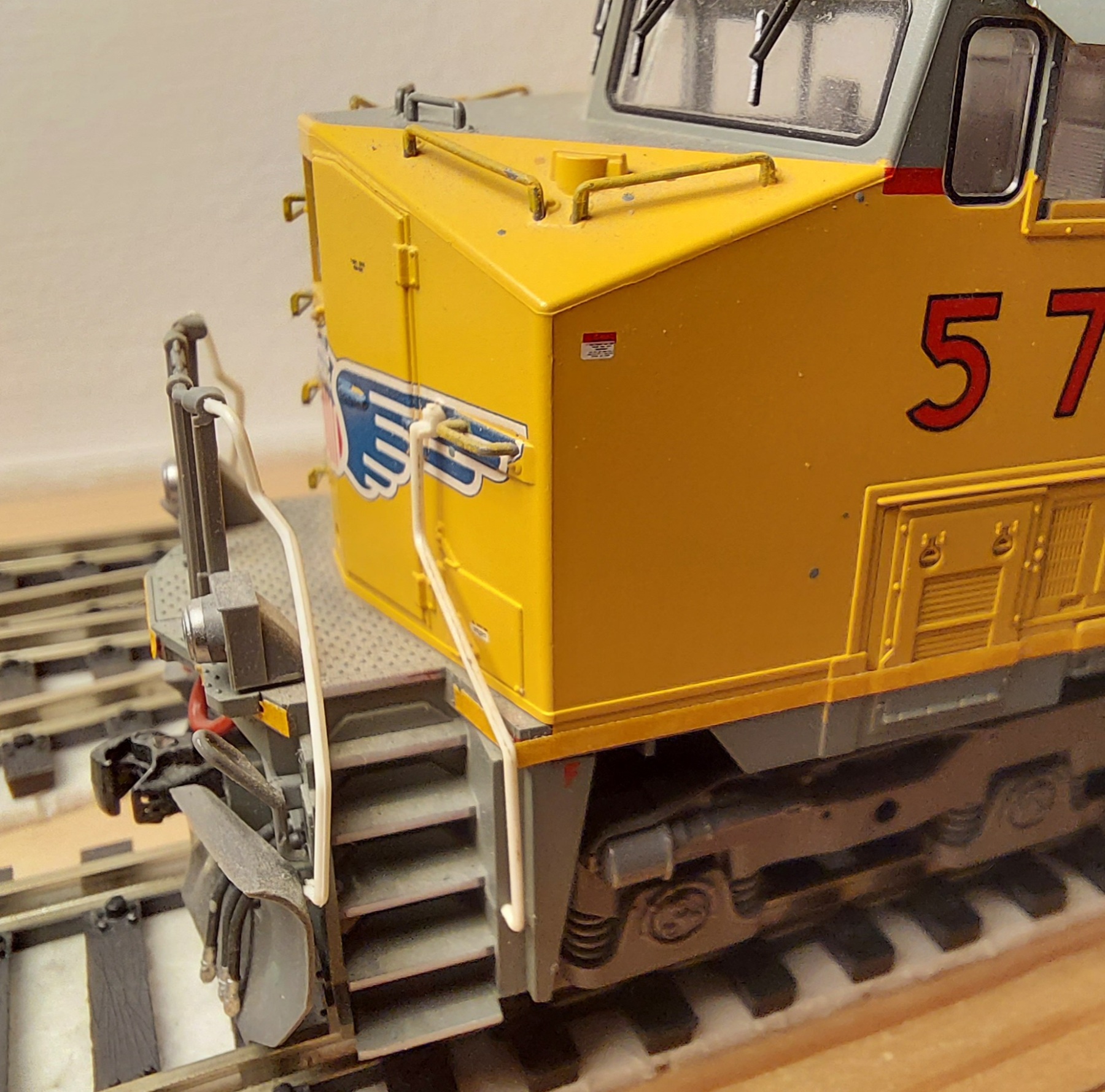

Uit eigen ervaring kan ik zeggen dat geen enkele lijm sterk genoeg is, om Kadee's te lijmen.
Bij mijn Kato AC4400cw kon ik gelukkig het draaipunt naar achteren verplaatsen.

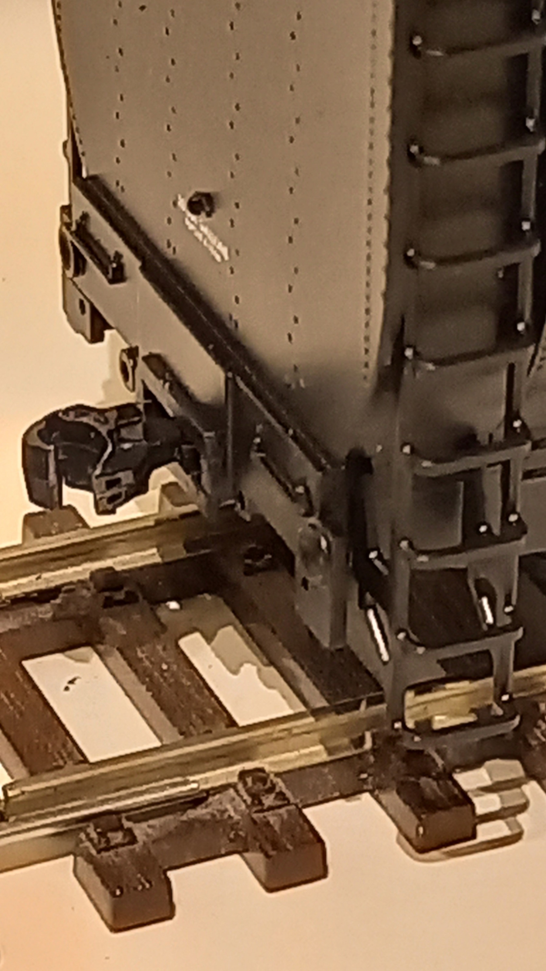

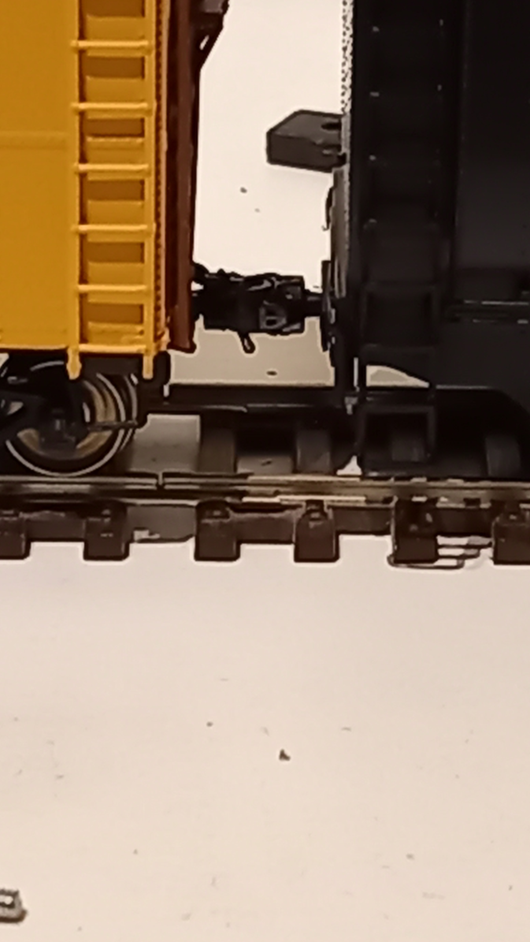

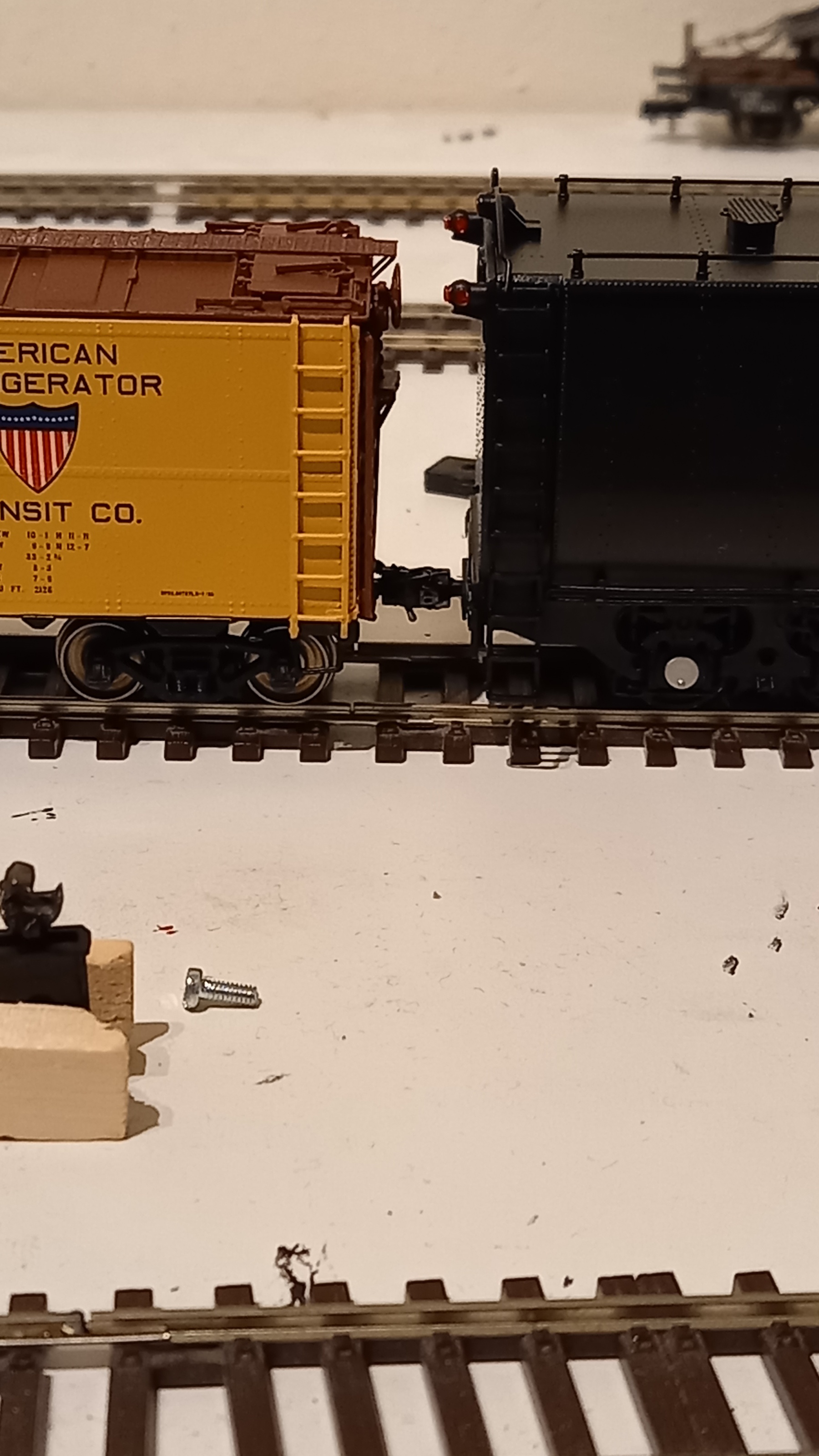

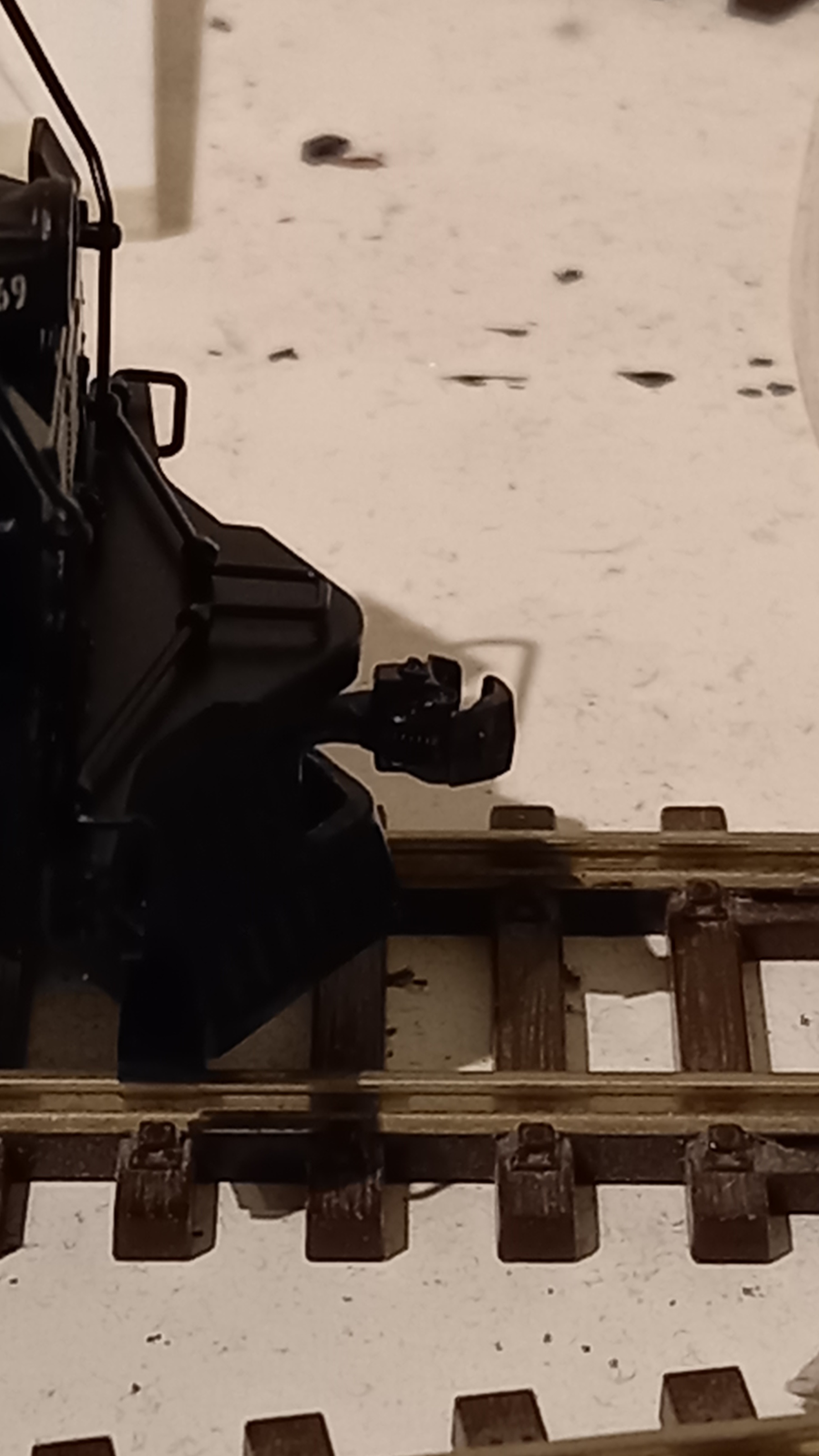

Gaat met deze dure aankopen niet gebeuren.
Een koppeling verspelen is goedkoper.
Niet de beste foto's maar ik geef liever geld uit aan modelletjes dan aan mobielletjes
