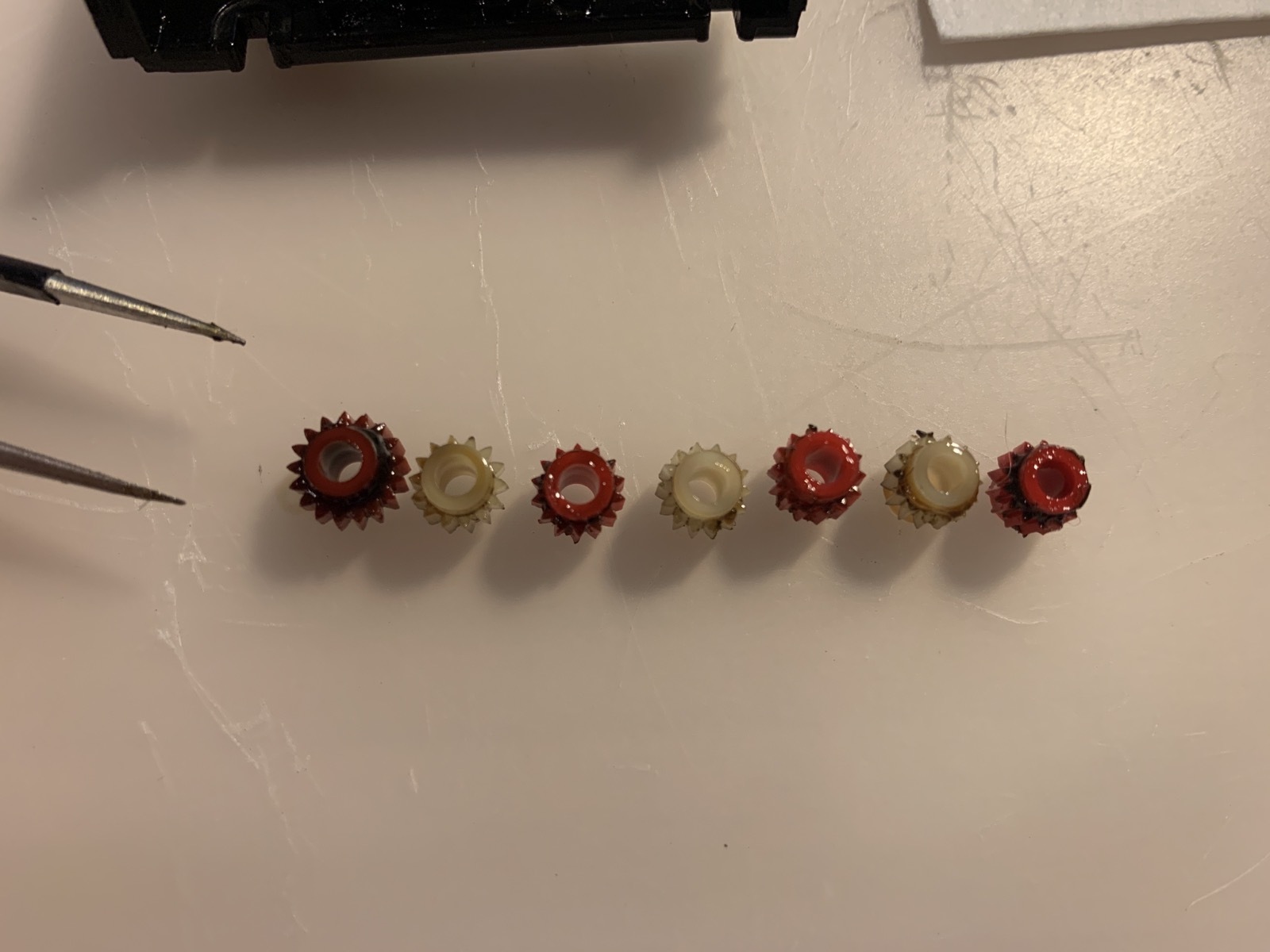

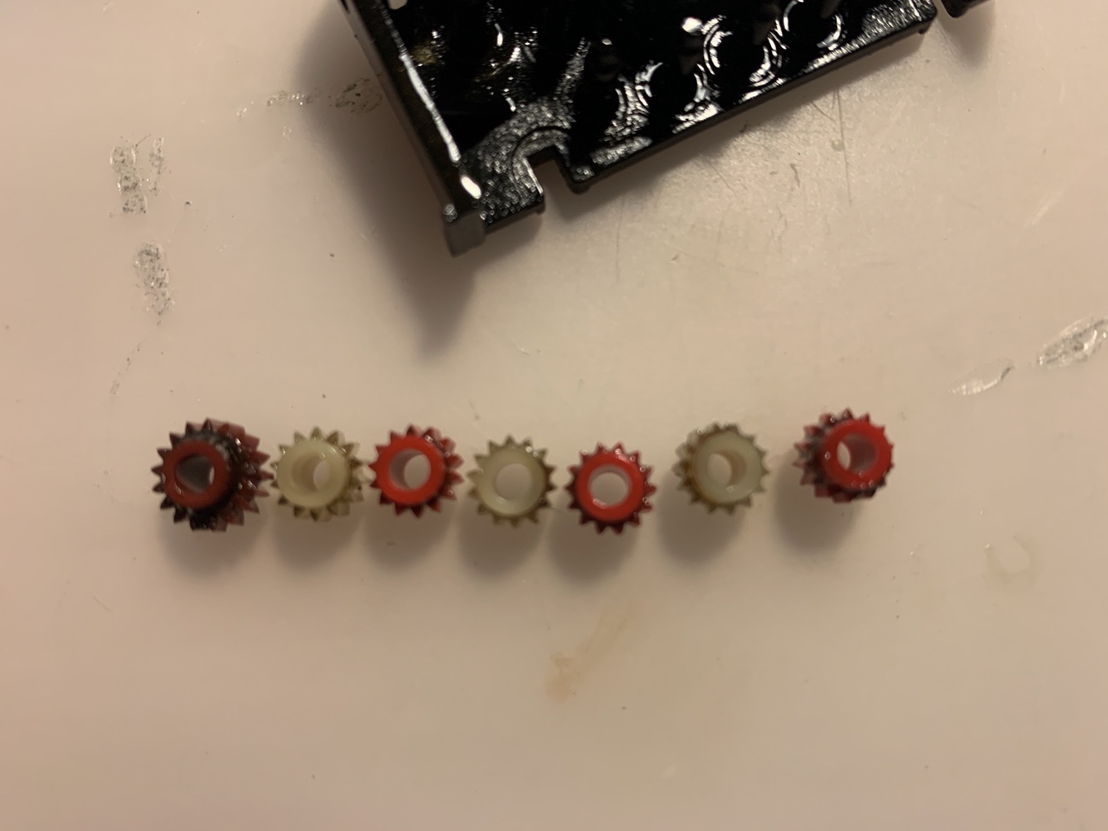

Ik heb de draaistellen en de aandrijvingen vanavond uit elkaar gehaald.
En met mijn amateur-oog de tandwielen bekeken.
Wat mij betreft zien ze er goed uit maar ik weet eigenlijk niet waar ik op moet letten
Draaistel 1
Draaistel 2
De tandjes zitten er nog aan en ik zie geen barsten. Zien jullie iets wat ik niet zie?
denobis
Re: Geluid Roco 1600/1700
08 February 2022, 20:49:03 »
En de tandwieltjes die op de asjes zitten?
Ik kan mij vaag herinneren dat ik dat geluid ook hoorde nadat ik de asjes na het schoonmaken weer gemonteerd had.
Bleek dat ze er gewisseld in zaten .
Als je heel goed kijkt zie je dat de vertanding iets schuin is (bijna niet te zien).
Zou zo wie zo alles goed schoonmaken en nieuw vet er op doen.

erikkral
Berichten: 348
08 February 2022, 22:09:17 »
Ik heb de tandwieltjes nagekeken. Deze zitten in de goede volgorde, althans iedere rode sluit netjes aan bij de naastgelegen witte. Er zijn geen barsten te zien en bij de tandwieltjes zelf zit er haast geen speling op de asjes.
