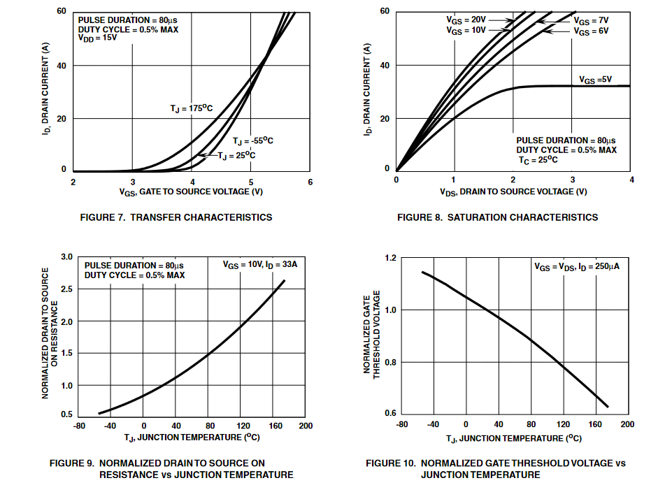

Dan is de 3-poter duidelijk ;) Ik gok dat dat een 78L05 is. Vergeet niet dat die eigenlijk heel krap is voor het rap opensturen van een MOSFET. De I/O-pin van je attiny kan maar 40 mA leveren bij minimaal 4,3 Volt. Niet alleen is dat erg weinig stroom voor een niet-logic level MOSFET, ook is het al bijna de helft van het maximum van je spanningsregelaar. Als je dan ook nog een LED mee gaat voeden, blijft er nóg minder stroom over.
Met al die specificaties kom je in een griezelig gebied kwa geleiding, zoals je duidelijk in het datablad van de IRF540N kan lezen (figuur 7 en 9). Punt blijft gewoon dat je MOSFETs hard aan en uit wil zetten en niet als regelbare weerstand in wil gaan zetten.
Een pull-down weerstand is zonder meer aan te raden! Je Attiny brengt, bij een reset, z'n uitgangen in tri-state. Daarmee loop je risico dat je je FET sloopt als je echt pech hebt. Sowieso is het een goed gebruik om de gate van een FET tegen onbedoeld zweven te beschermen en dus altijd een pull-down weerstand te gebruiken.
Echt, je FET is kwa maximumstroom die hij aankan het probleem niet. Je aansturing wel. Met een logic level MOSFET, of een met betere transfer characteristics, is alles zo opgelost.

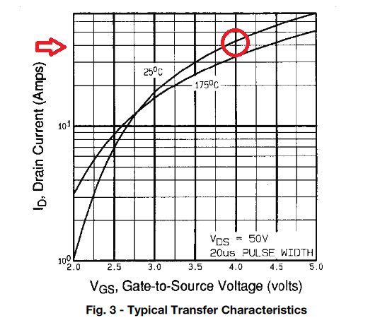

Dat is een goed idee. Ik snap alleen niet hoe je aan die 4 Volt komt. Bij 3 Ampère door een shunt van 0,33 Ohm staat daar 1 Volt over. Naar mijn mening bijt je je teveel vast in een onlogische shunt-waarde. 0,1 Ohm is een stuk gebruikelijker omdat dit ook makkelijker rekent en weinig spanningsval veroorzaakt. Daar je toch met een Attiny werkt, is het een koud kunstje de software aan te passen aan een andere waarde waarbij ingegrepen moet worden.
Je moet sowieso de transfer-characteristics niet gebruiken als maatstaf voor je gatespanning: bij 4 Volt gatespanning kan het ding al ruim 13 Ampère verstouwen.
