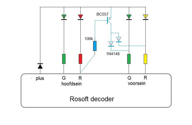

Hoofd- en voorsein aan dezelfde mast hebben niks met elkaar te maken. Het voorsein is gekoppeld aan het volgende hoofdsein. Kunnen volgens mij gewoon parallel aangesloten worden op dezelfde uitgang van de decoder.
Je vraag in het andere topic ging over het doven van het voorsein als het hoofdsein aan dezelfde paal stop toont.
Daarvoor had ik een schemaatje klaar staan:

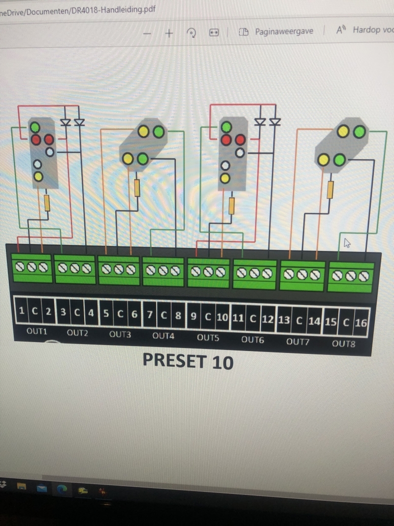

Bedankt Klaas voor de moeite. Ik hem aangesloten op een Digikeijs 4018. Hierover staat in de handleiding het volgende:
Preset 10 definieert een combinatie van een DB-hoofdsein en een afstandssein op
dezelfde mast, die samen worden bestuurd via functiemapping met slechts één
groep van 4 adressen. Deze definitie kan alleen worden gebruikt als een dergelijk
besturingsconcept in de software bestaat. (bijv. Koploper)
In de meeste softwareproducten hebben de hoofd- en voorseinen elk hun eigen
adresbereik en moeten Preset 8 (DB_HP) en Preset 11 (DB_VR) worden gebruikt.
Ze worden wel samen bestuurd zoals hier beschreven maar dat is wellicht ook een foefje voor icm koploper. Ik hoop niet dat ik een al te lastige klant ben
. Als ik het voorsein apart aansluit dan kan je ook nooit het seinbeeld krijgen toch zoals in het echt? Dat als het hoofdsein rood brand het voorsein gedoofd is? Die zal altijd oranje branden, dan heb ik het even over aansluiten met de DR 4018.
Ik heb aangesloten zoals in de bijlage.
Alvast hartelijk bedankt voor de moeite en het meedenken.
Groeten Hans

Hans, ik heb het in mijn plaatje niet getekend, maar het hoofdsein waar het voorsein bij hoort wordt gewoon aangesloten aan dezelfde klemmen. Alleen als het hoofdsein aan dezelfde paal rood toont, dan worden via de transistor de leds van het voorsein kortgesloten zodat ze uit gaan.
Ik heb geen idee hoe je dit in Koploper of in de decoder moet oplossen. Daarom heb ik gekozen voor een hardware oplossing.
