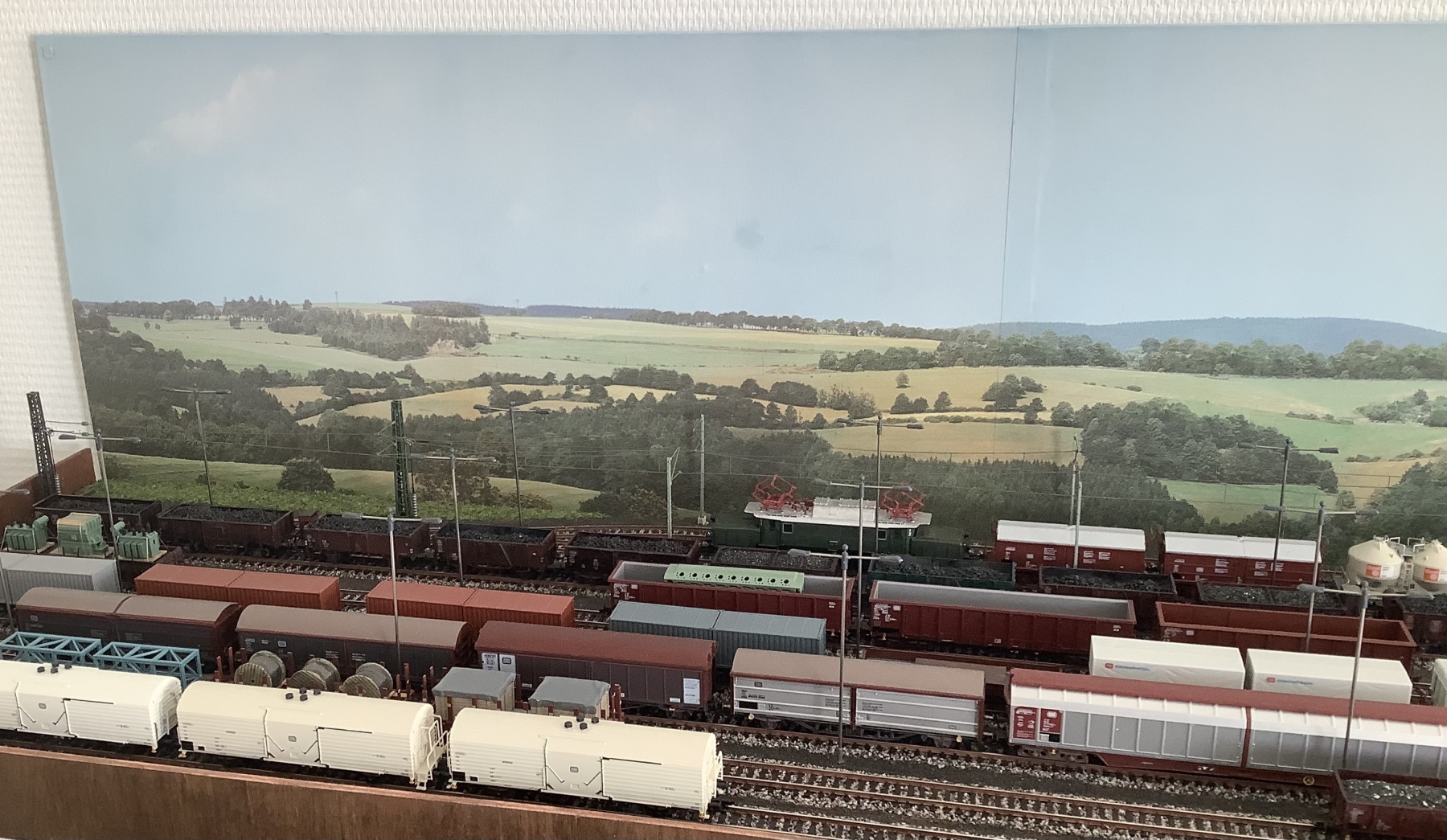

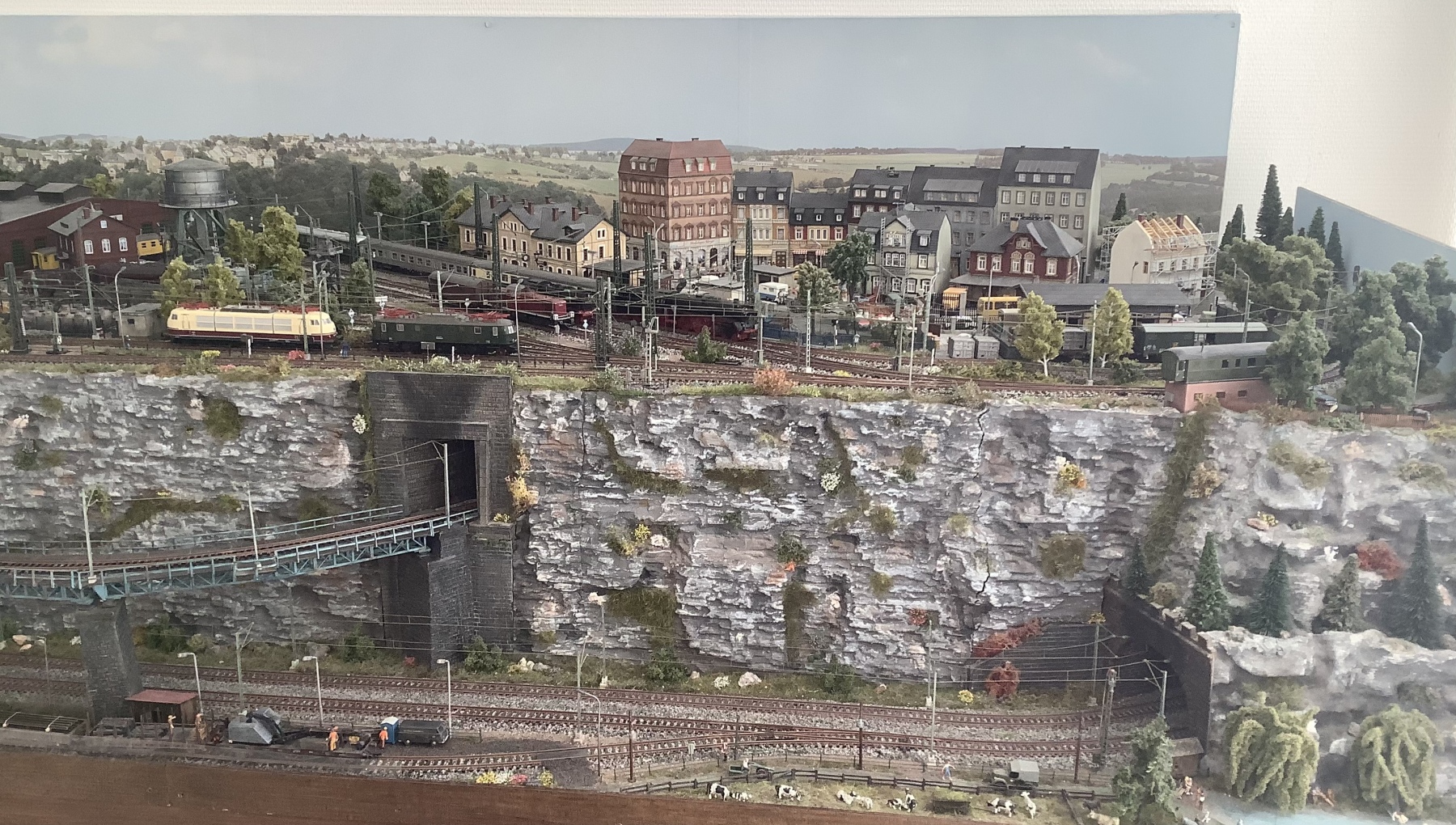

Ik heb recent achtergronden geplaatst op mijn baan als volgt, hardboard platen en daarop met behangplaksel de achtergronden gelijmd, de achtergronden ingesmeerd net zoals je behangt en daarna op de gladde hardboard kant, ze zitten er strak op, zie bijlagen, na drogen de platen met 2 schroeven aan de muur bevestigd.
Met vriendelijke groet, Jan.
