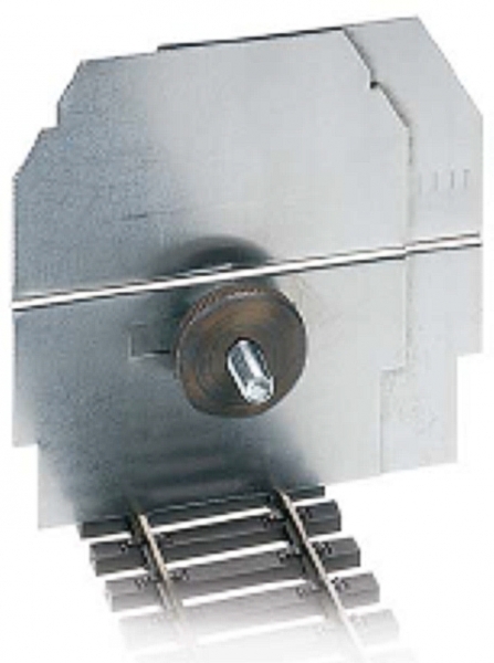

Voor een juiste afstand tussen de trein en de perronrand gebruik ik van Sommerfeldt art.nr 100 H0 Lichtraumprofillehre:
Met het verschuifbare deel kan ook de benodigde ruimte gereserveerd worden wanneer het perron in een boog komt te liggen.
Met deze "Lehre" weet ik zeker dat iedere trein langs het perron kan rijden zonder dat deze het perron raakt.
Liever iets meer ruimte dan dat er plotseling een trein ontspoort en enkele kwetsbare delen afbreken.
