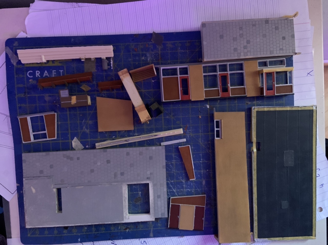

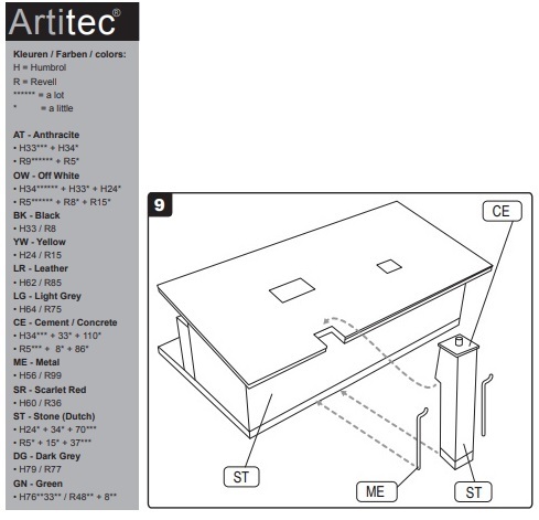

Artitec verkoopt onder nr. 10.387 Station Velsen-Zeeweg.
Foto achterzijde.

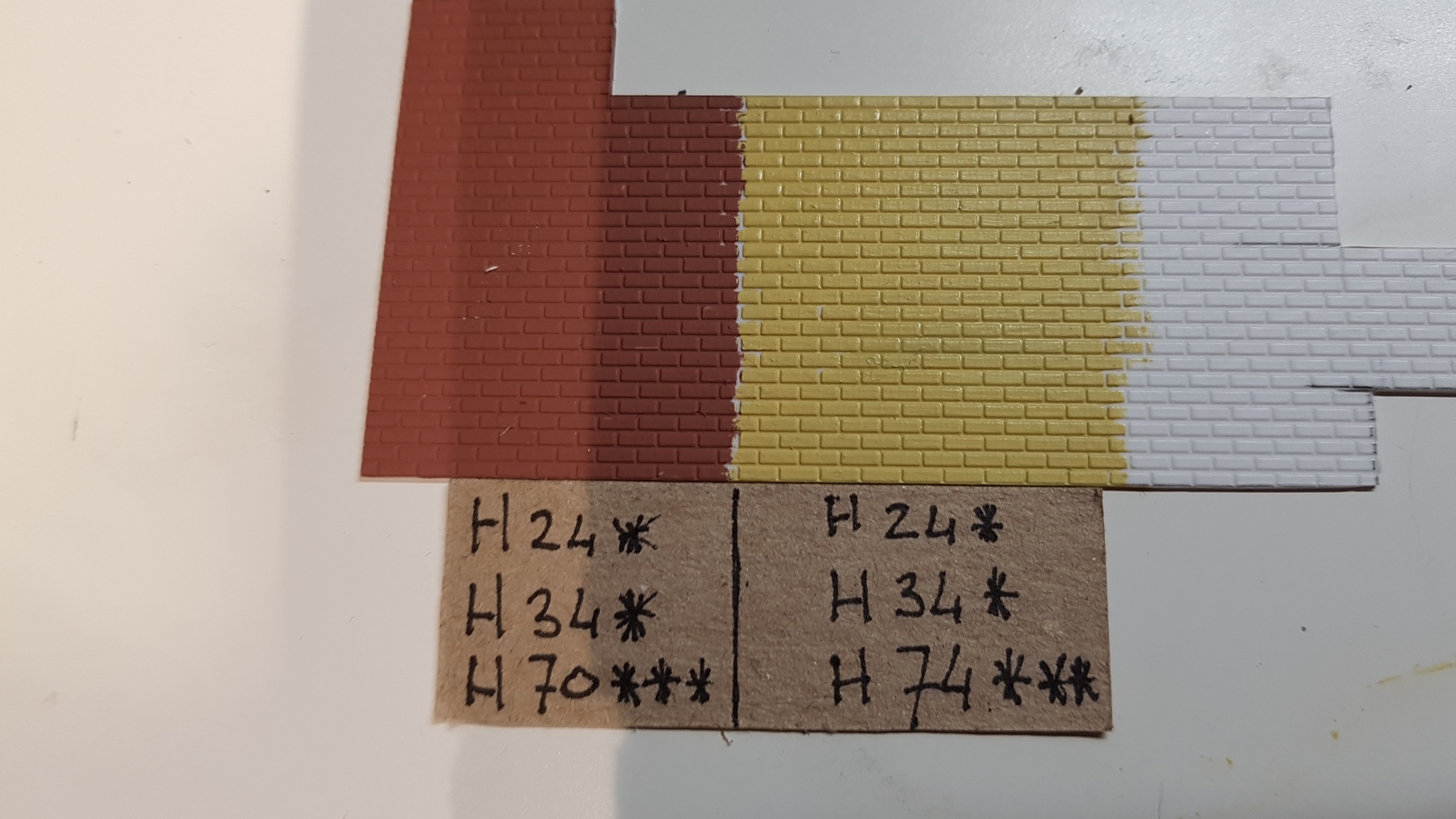

Nu wil ik voor een aantal Duitse huizen deze kleur gaan gebruiken.

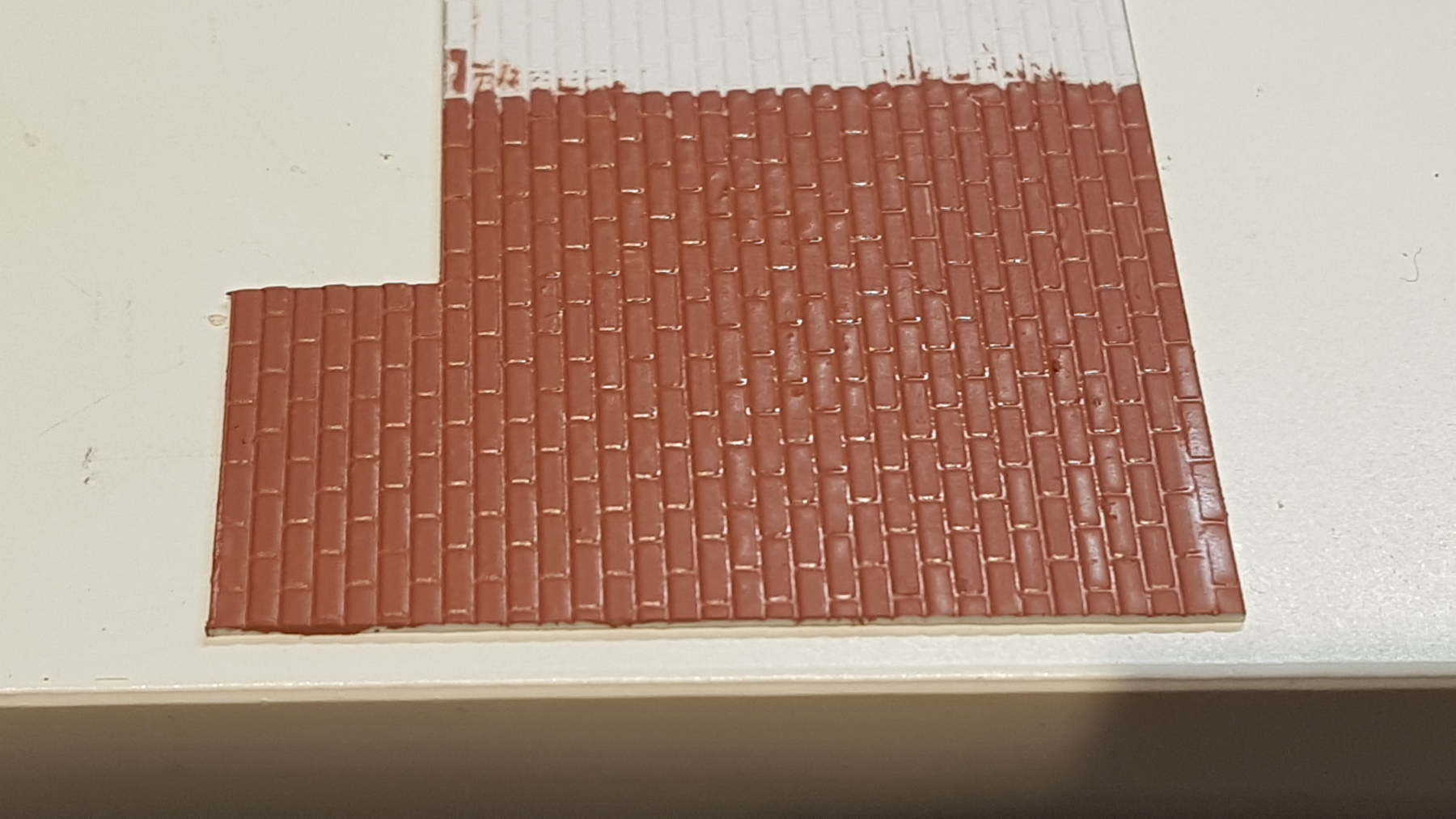

Nu staat er bij de beschrijving dat je om de goede steenkleur te verkrijgen je H24 + H34 + H70 moet gaan mengen.
Als ik dit doe kom ik uit bij de volgende kleur:
Wie weet wel de juiste mengkleur of kleurnummer(Humbrol) van deze geel/beige steenkleur?
Grt, Ronald.
Ronaldk

« Reactie #1 Gepost op: 19 December 2021, 20:30:08 »
Hum... Dit ziet er meer als "baksteen rood" er uit dan "zandgeel".

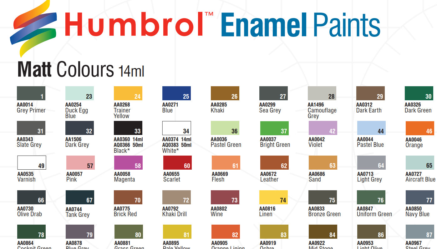

Volgens deze kaart is het dan:
H24 trainer Yellow: één deel;
H34 White: één deel;
H74 Linen (linnen?): 3 delen.
Dan zou het meer geel moeten zijn dan wat je nu hebt. Weet je zeker dat je de juiste kleuren hebt?
Groet Ronald.

H70 Linen (linnen?): 3 delen.
H70 = Brick Red = Steen rood en als je daar 3 delen van hebt zal het inderdaad rood/bruin zijn wat de overhand heeft.  ::)

Volgen de beschrijving staat er echt:
Onderste nummers zijn van Revell.
Alleen maak jij nu een schrijvvaud, jij bedoelt waarschijnlijk H74 (linnen).
Grt, Ronald.

@ronald69: Klopt het moet H74 zijn  :)
Ben bang dat ze baksteenrood hebben aangegeven in plaats van "zandgeel".
