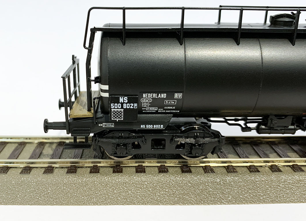

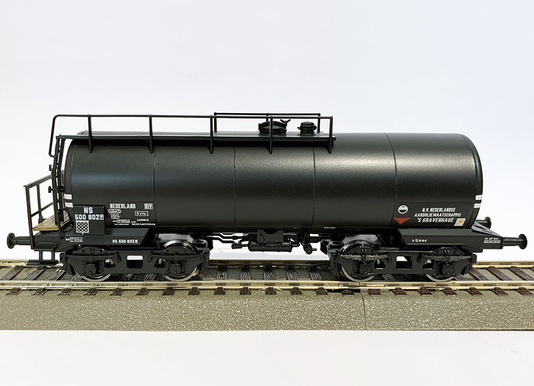

Met de recente aanwinst van de Piko NS 2000 ben ik nu een mooie sleep NAM ketelwagens aan het verzamelen. Ik ben druk bezig met het sparen van Liliput ketelwagens omdat ik deze toch iets mooier vind dan de Piko's, maar helaas zijn ze lastig te vinden. Begin volgend jaar komt er een nieuwe oplage van 2 wagens, maar ik wil er graag iets meer. Bovendien wil ik een sleepje met allemaal unieke nummers. Nadat ik een aantal ketelwagens had gekocht kreeg ik al snel dubbele nummers in de trein. Dat moest anders dacht ik.. Daarom ben ik aan de slag gegaan om eens zelf wat te tekenen. Het bleek dat het Liliput model erg makkelijk om te nummeren is en je hoeft niet het volledige model over te spuiten. Hieronder een verslag.
Allereerst heb ik de huidige opschriften opgemeten en exact op dezelfde grootte diverse nummers getekend. Dit heb ik op een A4 gezet en laten printen. Ik heb gekozen om de nummers 801 t/m 823 te tekenen zodat ik altijd unieke nummers kan maken ongeacht welke set ketelwagens ik aanschaf. Meer dan 23 ketelwagens van dit type had de NAM niet, dus het aantal nummers is gelimiteerd. Op het bord komt een groot nummer en op de stelbalken een kleine. Vrij simpel aan te brengen dus.

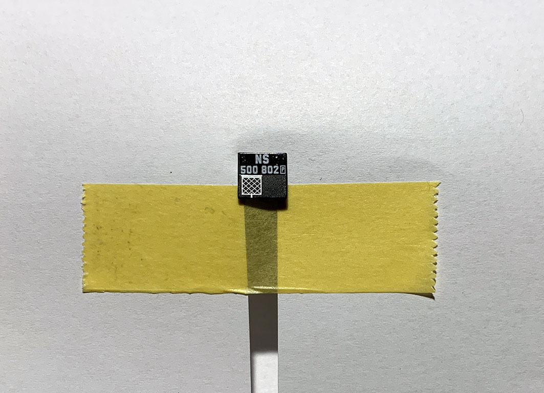

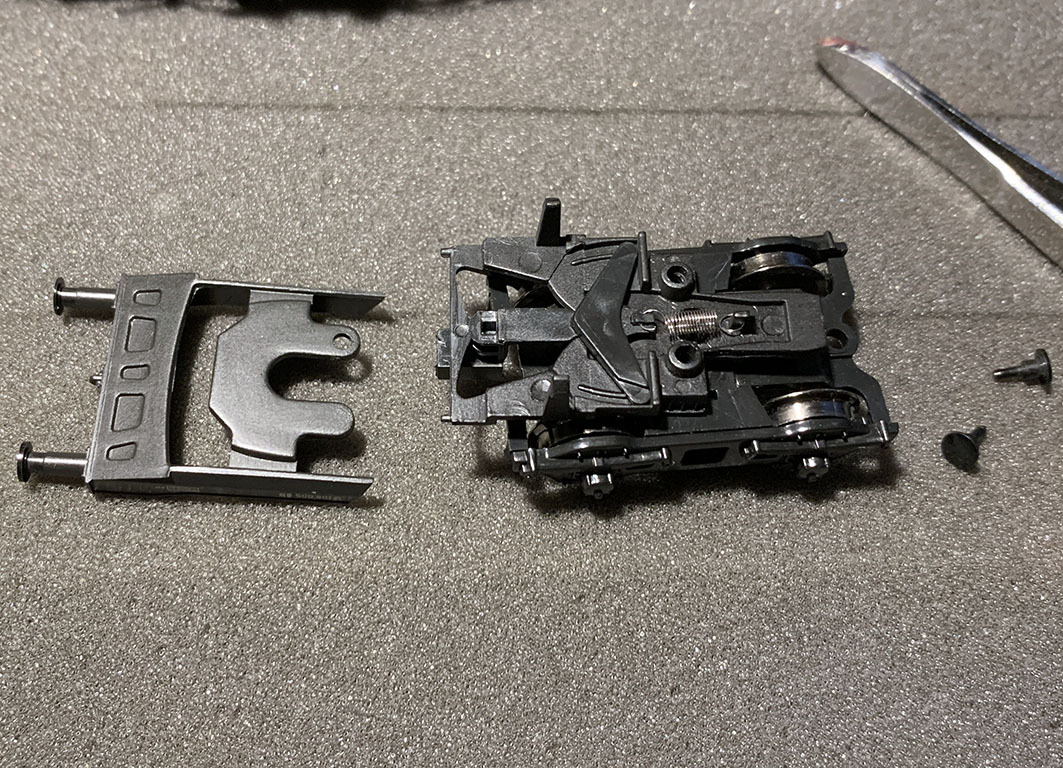

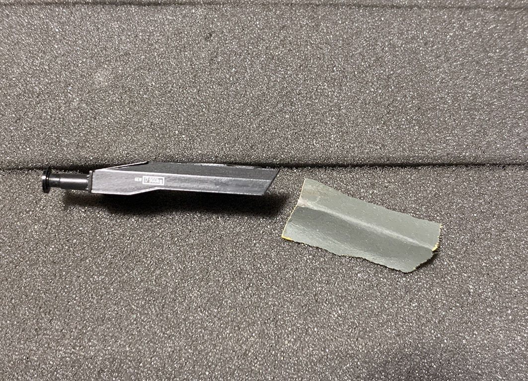

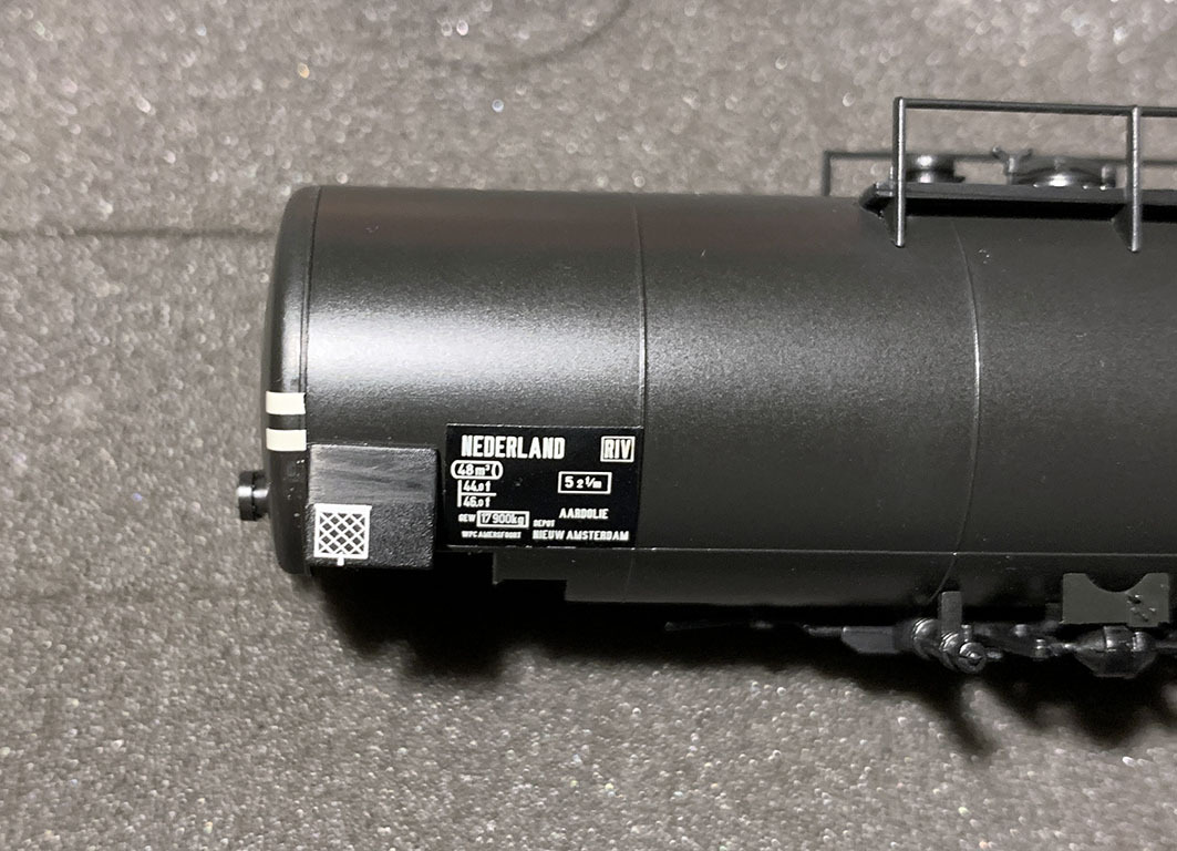

Het model gaat vrij eenvoudig uit elkaar door de bufferbalken voorzichtig naar beneden te trekken. Aan beide zijden komt er dan een chassis los. Met één schroefje haal je dit los van het draaistel en heb je een handzaam stuk wat later makkelijk te spuiten is. Op het bord op de ketel plak ik de onderste helft af zodat ik alleen het nummer eraf schuur. De rest blijft zitten. Het schuren deed ik met korrel 2000(!) en een klein beetje water.

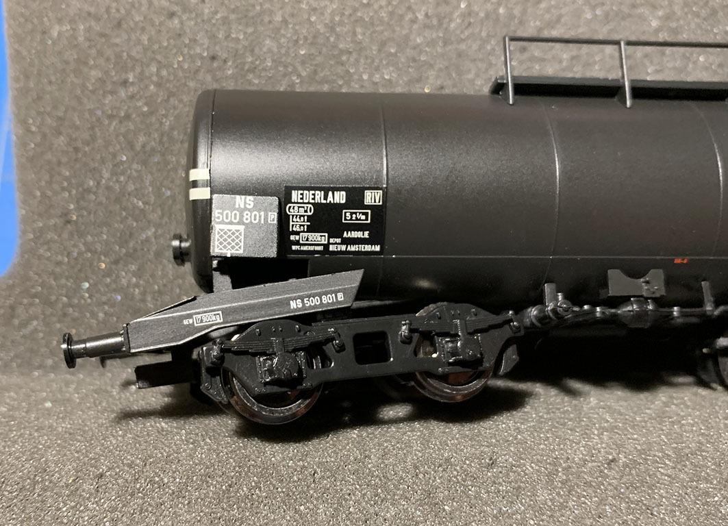

De decal sneed ik strak uit en heb ik op zijn plek gezet met Microset en daarna nog geweekt in Microsol. Sluit mooi naadloos aan. De stelbalk heb ik in zijn geheel in de blanke lak gespoten, de ketel heb ik afgeplakt zodat ik alleen het bordje hoefde te spuiten. In een stuk papier heb ik een sleuf gesneden die erachter valt. Resterende gat heb ik met tape afgeplakt.
Het resultaat is erg leuk. Ik ben blij dat ik nu allemaal unieke nummers heb. Momenteel staat te teller op 5 ketelwagens, maar ik hoop dat ik dat binnenkort verder kan uitbreiden. Extra detail is dat ik de bordesplanken een houtkleur heb gegeven. Dit breekt al het zwart een beetje. Ik vraag mij alleen af of de traptreden ook een houtkleur moeten krijgen? Misschien dat iemand anders dit weet?
De decal die ik hier gebruikt heb was nog een beetje 'wollig' en dekte niet helemaal. Een nieuwe print heeft haarscherpe witte opschriften die nog beter smoelen. In het vervolg ga ik die gebruiken. Het blad zat vol met opschriften, dus ik heb nog wat achter de hand voor de liefhebbers.

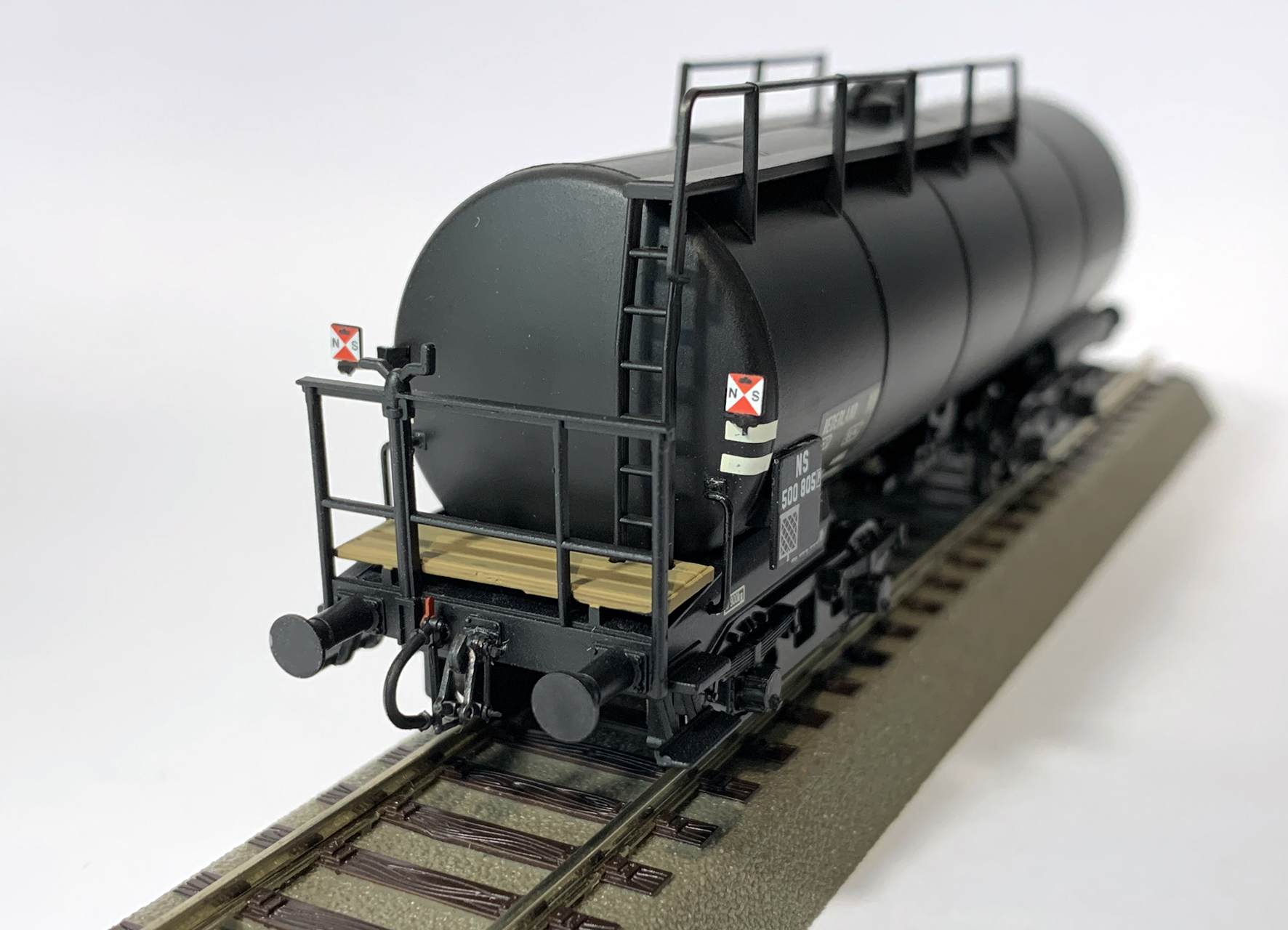

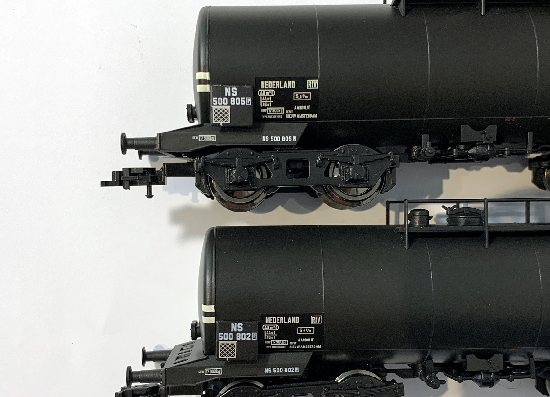

Er zijn weer twee wagens met nieuw nummer de werkplaats uitgerold. Dit keer de 805 en 806. Bij deze serie heb ik de decals gebruikt die ook beschikbaar waren voor andere hobbyisten. Je ziet op onderstaande foto een subtiel verschil in kwaliteit. De nieuwe print heeft iets scherpere en helderwitte letters ten opzichte van de omgenummerde 802 uit mijn eerste bericht.
Bovenste nummer is de nieuwe print.

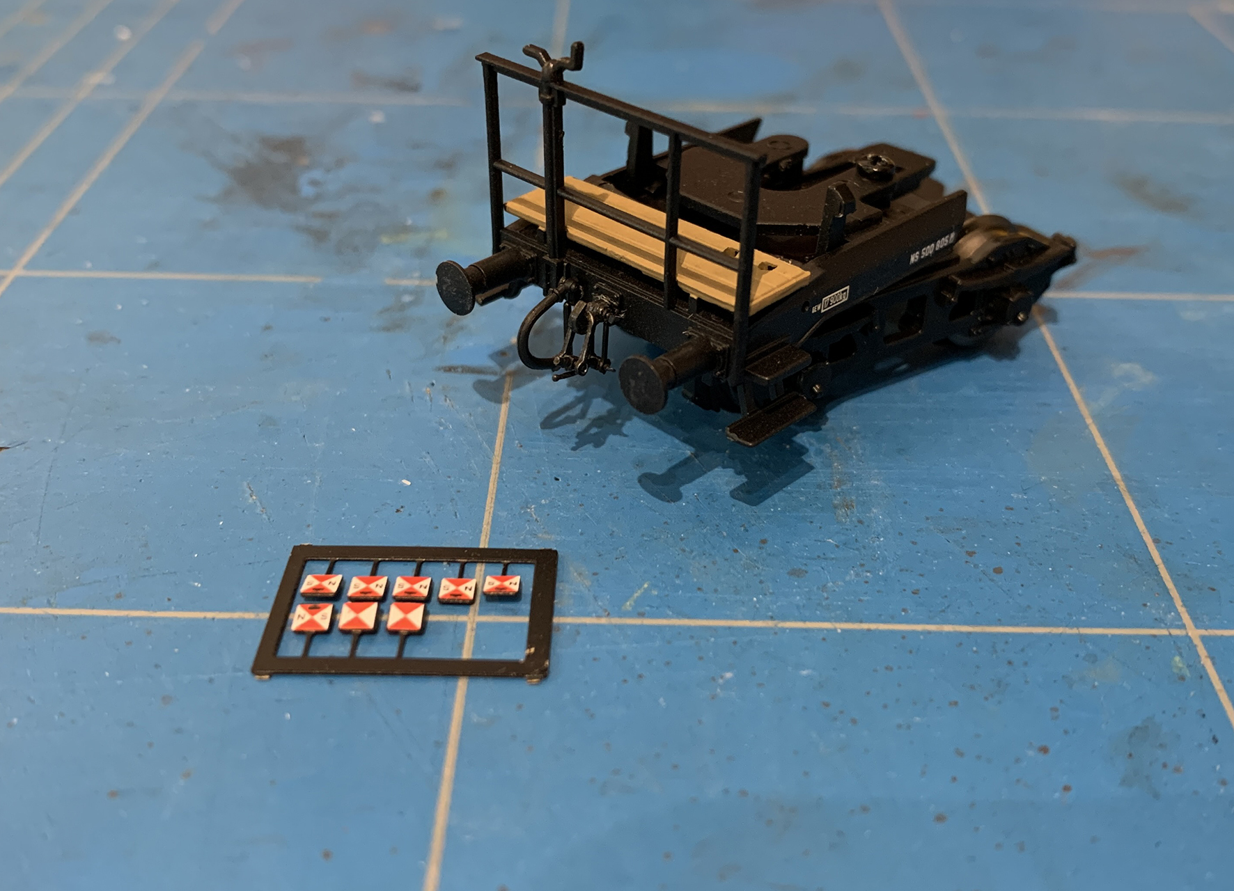

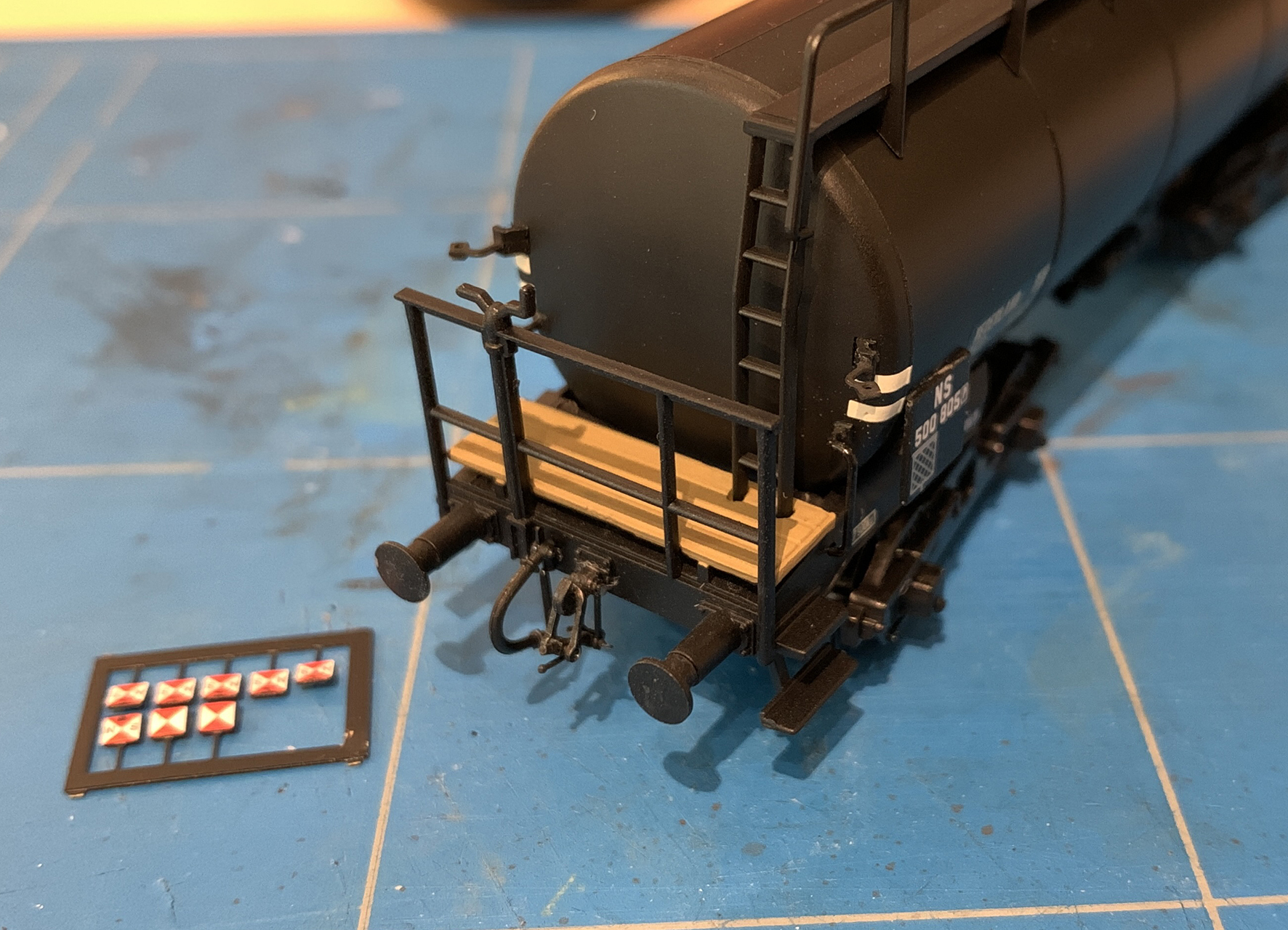

Daarnaast heb ik de 805 nog wat extra's meegegeven. Het leek mij leuk om 1 wagen extra te 'pimpen' door er een mooie schroefkoppeling, luchtleiding en sluitborden op te plaatsen.
Voordat het chassis weer gemonteerd werd heb ik het kunststof stompje op de bufferbalk weggesneden en een gat geboord. Daarna heb ik daar een functionele schroefkoppeling ingestoken. Deze komt van Rivarossi/Hornby per 10st. Uit een gietboompje dat standaard bij Roco locs wordt geleverd kwam een luchtslang. De kraan heb ik met rode verf aangezet.
De sluitborden komen van Artitec. Helaas momenteel niet leverbaar maar ik had jaren geleden een setje aangeschaft. Ik heb de dunne plastic seinhouders weggesneden want ik zag het niet zitten om daar een gaatje in te boren. Het eerste rechthoekige gedeelte aan de ketel heb ik laten zitten. Daar heb ik met een boortje 0,5mm een gaatje doorheen geboord. Ik had uit restanten van zandwagen etsplaatjes nog sluitseinijzers over en die erin gestoken en vastgezet met een klein beetje secondelijm. Daarna met zwart aangezet. Toen de verf droog was de sluitseinborden van Artitec erin gestoken en gefixeerd met een minimale hoeveelheid crystal clear.
Als je geen sluitseinijzers in de rommelbak hebt, zie ik in het andere setje van Artitec misschien mogelijkheden: https://www.artitecshop.com/nl/ns-sluitseinen-dg.html.
Daar kan je de diagonale arm afknippen en de rest van de houder in een bocht buigen.
Al met al een leuk eindresultaat:
