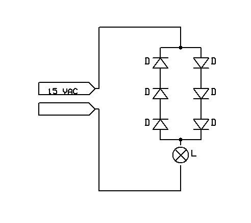

Hallo. Ik gebruik op mijn Fleischmann Piccolo modelbaan o.a. de lichtseinen van Fleischmann (9225). De opgegeven spanning is 12 V gelijk- of 14 volt wisselstroom. Ik gebruik daarvoor de wisselspanning uitgang van een oude Temsi-trafo, maar bij meting blijkt die spanning ruim 15 V te zijn. Ik heb ook de gelijkstroomuitgang, waar vroeger de treinen op reden, geprobeerd te gebruiken en die af te stellen met de regelknop op ca 11 volt, maar daarop branden de lampjes van sommige seinen erg zwak. Hoe kan ik eenvoudig de wisselspanning van 15 V met 1 of 2 volt verlagen? Vr groet, Jan

2 of 3 dioden in serie + antiparallel (dus 4 of 6 dioden) in serie met het lampje plaatsen.

Ik was inderdaad niet echt op de hoogte van het verschil tussen een trafo en een geschakelde voeding, maar inmiddels heb ik me op internet wat ingelezen hierover en is me wel een en ander wat duidelijker geworden. Maar voor het voeden van een lichtsein heb ik toch geen schakelende voeding nodig? Ik had gedacht om tussen mijn trafo met uitgang wisselspanning van 14 V en de lichtseinen een bruggelijkrichter te plaatsen. Zou dat een idee zijn?
Online
Berichten: 27454
Re: Uitgangsspanning trafo 1-2 volt verminderen, voor verlichting seinen?
20 December 2021, 12:35:38 »
Wat wil je met die bruggelijkrichter bereiken? Je kunt hem zo schakelen dat er gelijkstroom uit komt.
Of je kunt hem zo schakelen dat er nog steeds wisselstroom uit komt.
In beide gevallen heb je steeds 2 diodes in serie in het stroompad, wat een spanningsverlaging van ongeveer 1,2V oplevert.

Als je een bruggelijkrichter plaatst, zal de uitgangsspanning hoger zijn dan de 14 Volt. Dat heb je niet met twee of vier diodes anti parallel.
Groeten Arjen
zuylen
Berichten: 4512
20 December 2021, 13:15:44 »
Nee geen bruggelijkrichter plaatsen: Gewoon twee of wellicht meer dioden antiparellel plaatsen want: een diode neemt ongeveer 0,707 volt weg van de spanning. Dus een tweede paar dioden maakt 0,707 + 0,707 = 1,414 volt (ongeveer). Dit is mijn effe ruwe berekening.
72sonett
Team encyclopedie
Berichten: 2083
20 December 2021, 14:22:50 »
Dit idee;
Je kunt ook één groepje dioden in serie weglaten, dan brandt het lampje op halve fase, nog zwakker.
