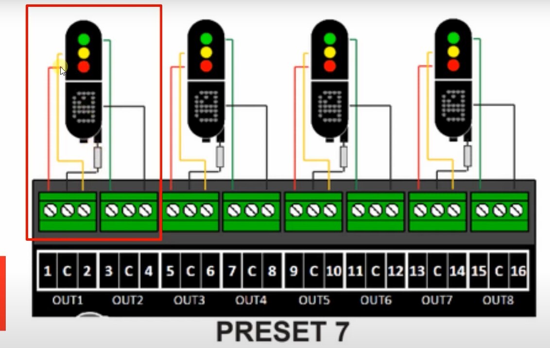

ik heb een probleem met seintjes aansturen via rocrial en dr5000/DR4018
ergens maak ik een denkfout voor het adresseren van seintjes.
ik ben zo aan het klooien met seintjes, dat ik verdrietig wordt.
ik denk dat de adressering niet goed staat. ik heb drie dr4018's.
1 voor 6 wissels: adressen 0.0-1 t/m 0.0-8
2 (cv 47 = 7) voor 2x4 seintjes (dus 8 mafen 4137.05 ): adressering 0:0-81 t/m 0:0-95
eerste dr4018-adres is 81
seintje 1-1 doet het bijna goed
bij opstart rood, commando groen gaat groen aan (en rood blijft aan), commando geel gaat geel aan (en rood blijft aan)
seintje 1-2 gaat al fout
bij opstart rood, commando groen gaat geel van seintje 1-1 aan (en rood blijft aan), commando geel gaat geel weer uit (en rood blijft aan)
seintje 1-3 gaat fout
bij opstart rood, commando groen gaat groen van seintje 1-2 aan, commando geel gaat van seintje 1-2 aan
seintje 1-4 gaat fout
bij opstart rood, commando groen gaat geel van seintje 1-2 aan, commando geel zie ik geen reactie
seintje 2-1 gaat fout (tweede dr4018)
bij opstart rood, commando groen gaat groen van seintje 1-3 aan, commando geel van seintje 1-3 aan
en zo voorts
ik denk dat ik een adressering fout heb

Ik heb Eric via het Rocrail forum geadviseerd de waarde 7 in CV47 opnieuw te programmeren en dan te zorgen dat het voor 1 sein goed werkt.

Hoi Eric,
Bij een eerste blik op je screenshot valt het mij op dat je alleen 'rood' en 'groen' adres in Rocrail hebt ingevuld. Is het niet zo dat je ook het derde adres moet vullen om tot een juist seinbeeld te komen?
In een oude handleiding van de DR4018 lees ik voor een NS sein met 3 lampen het volgende:
Rood seinbeeld weergeven: Adres 1 R, Adres 2 R, Adres 3 R
Groen seinbeeld weergeven: Adres 1 G, Adres 2 R, Adres 3 R
Geel seinbeeld weergeven: Adres 1 R, Adres 2 G, Adres 3 R
Henk | H0 | Rocoline | Z21 icm X16 melders en signal/switch decoders | OC32 icm servo's | iTrain 5.1 icm MacBook Air M4

De reacties hier hebben me wel even aan het denken gezet dus bedankt daarvoor!
Ik vermoed ernstig dat ik de fout ben ingegaan bij het omzetten van de adressering die ik in mijn Rocrail video gebruik (de NMRA-DCC adressering met module adressen en poort adressen, MADA, noodzakelijk omdat ik daar een DCC++ centrale gebruik) en de PADA adressering die Eric gebruikt. Ik heb Erik via het Rocrail forum gevraagd dit te corrigeren en ik laat hier weten wat het resultaat is.
Hartelijke groeten,

goed bedacht, want er gaat nu heel wat meer goed
Sein 1: in het veld Poort de getallen (Rood) 81 en (Groen) 82: commando groen gaat sein op groen (rood blijft aan);commando geel gaat sein op geel (rood blijft aan)
Sein 2: in het veld Poort de getallen 85 en 86: commando groen gaat sein op groen ;commando geel gaat sein op geel
Sein 3: in het veld Poort de getallen 89 en 90: commando groen gaat sein op groen ;commando geel gaat sein op geel
Sein 4: in het veld Poort de getallen 93 en 94: nog niet te testen want seintje niet aangesloten
(tweede DR4018)
Sein 5: in het veld Poort de getallen 97 en 98: commando groen gaat sein op geel ;commando geel gaat sein op rood
Sein 6: in het veld Poort de getallen 101 en 102: commando groen gaat sein op geel ;commando geel gaat sein op rood
Sein 7: in het veld Poort de getallen 105 en 106: nog niet te testen want seintje niet aangesloten
Sein 8: in het veld Poort de getallen 109 en 110 nog niet te testen want seintje niet aangesloten
als ik schakel met de DR5000:
Sein 5: klik op getallen 95 en 96: commando groen gaat sein op groen ;commando geel gaat sein op geel
Sein 6: klik op getallen 99 en 100: commando groen gaat sein op groen ;commando geel gaat sein op geel
dus is bijna alles goed genoeg om mee te leven. sterker nog ik begin het te snappen.
wat ik snap is hoe ik achter de juiste poortnummers kan komen, via de dr5000 !
wat ik nog niet snap is dat die tweede dr4018 plotseling de nummers 2 naar beneden kukkelen, maar daar kan ik mee leven
wat ik niet snap dat bij sein 1 de rode licht blijft branden. dat is wel storend.
vraagje: weet jij tot hoever deze poortnummers kunnen oplopen? 128 of 256 of zo?
dus je hebt me bijna helemaal uit de brand geholpen.
dank alsvast heel erg veel
eric

Je bericht hier is het vervolg van onze conversatie via het Rocrail forum. Nu missen de lezers de context denk ik.
Zoals eerder geschreven heb ik Eric op het verkeerde been gezet met het omrekenen van de wisseladressen en daarvoor mijn excuses aangeboden.
Het eerste sein staat nog verkeerd als gevolg van deze verkeerde adressering en is eenvoudig te corrigeren door adres 83 een keer te schakelen
