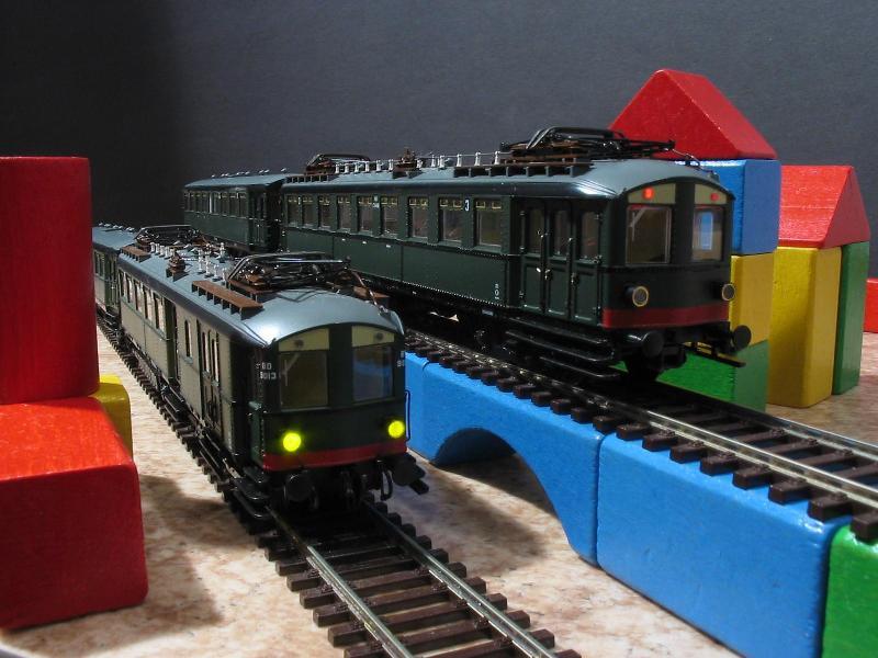

Het zou alleen fijn zijn als het model behoorlijke front- en sluitseinen kreeg, maar daar zal ook wel niets aan worden veranderd.
Daar heb ik zelf iets aan gedaan:
https://images.beneluxspoor.net/bnls/blokken_1.jpg
Ik moet nog een betere foto hebben, maar die kan ik in de chaos op mijn pc niet zo gauw vinden.

Klaas,
Leuke vondst, die foto. Blokkendozen tussen gebouwen en op bruggen van blokken uit blokkendozen. Hetzelfde model blokken waar ik zo'n vijfenvijftig jaar geleden mee speelde.
Mvg: Steen
