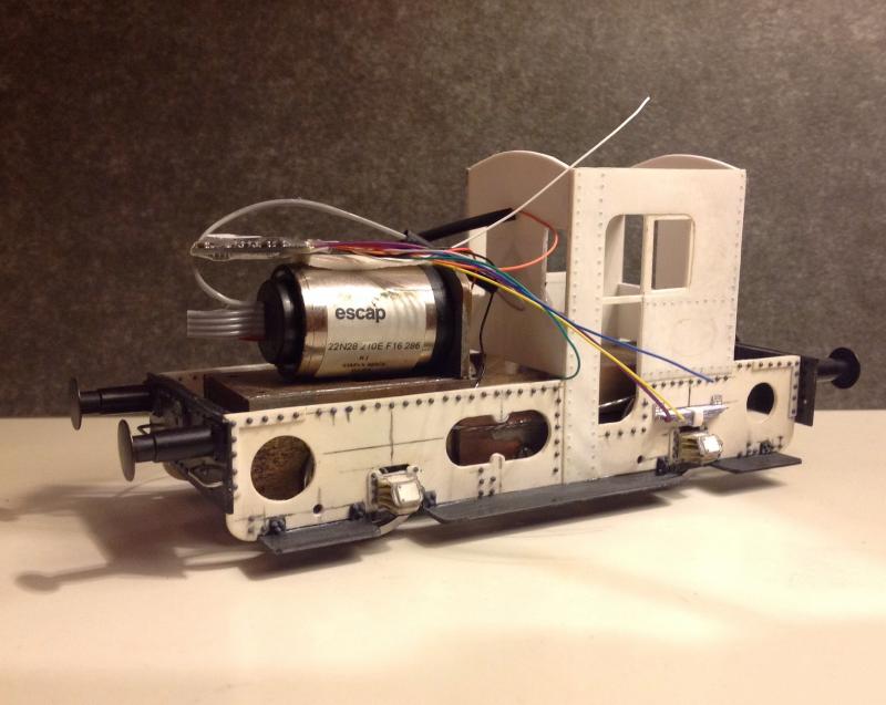

Ik heb de Faulhaber motor ooit vervangen door een Escap omdat die eigen schroefgaten heeft aan het motorhuis. De messing bevestigingsring hoeft er niet omheen waardoor de kap beter er overheen past.
Verder is er niets veranderd. Deze motor is alleen nog net iets stiller. Op de rails op topsnelheid hoor ik vooral de wielen op de rails. Ik zal er weer eens een filmpje van maken.

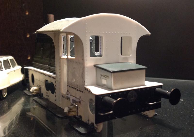

Zo, de cabine is dicht en er is een bedieningspaneel ingebouwd. Daar zie je straks praktisch niets meer van, maar het gaat om het idee natuurlijk.

Nog even een vraag over het motortje. Zie ik het goed dat er meerdere draadjes uit het motortje komen?
Zit er misschien een "toerenteller" ingebouwd?
Groet, Roelof

Ik vermoed inderdaad dat er een encoder (toerenteller) zit ingebouwd. Ik heb er geen last van en gebruik alleen de buitenste twee draden.

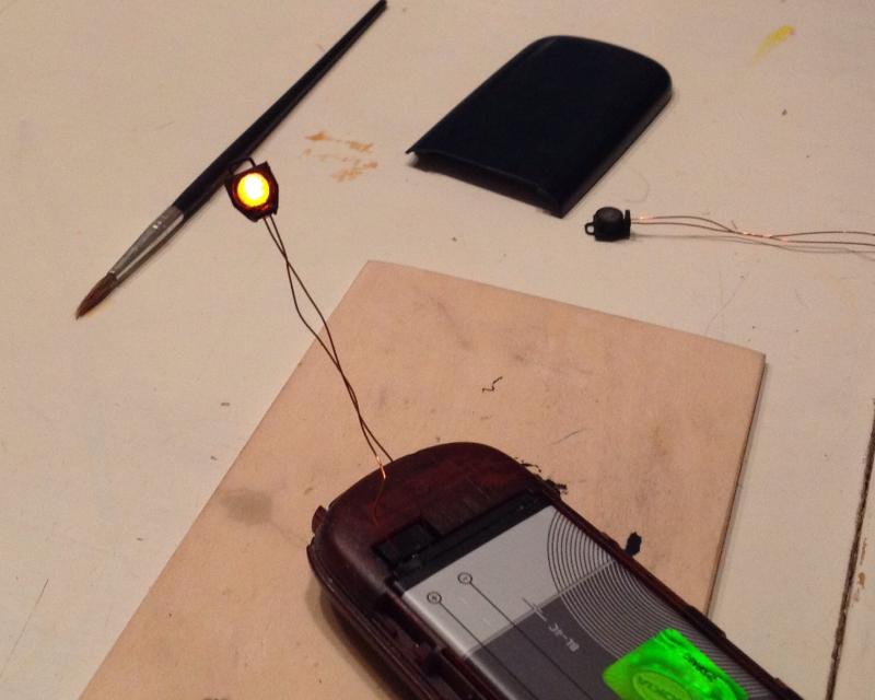

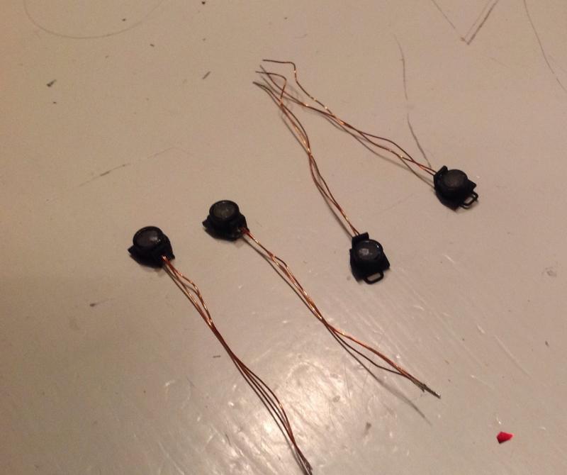

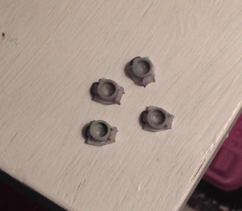

Pfff, dit weekeind het grootste zenuwenwerk in mijn modelbouwcarriere afgerond; het maken van functionele lantaarns. De oude elektrische lantaarn is niet als messing gietstuk verkrijgbaar, dus zelfgemaakt met wat perspex hoeklijn (cd doosje), stukjes nep-lego van de Action en dun ijzerdraad:
Dan smd leds voorzien van stukjes wikkeldraad. Wat een pokkenwerk. Alsof je een luier verwisselt van een vlo...
Maar het werk is beloond. Brandende lantaarns joehoe!
Op naar het afbouwen. Mvg, Paul
