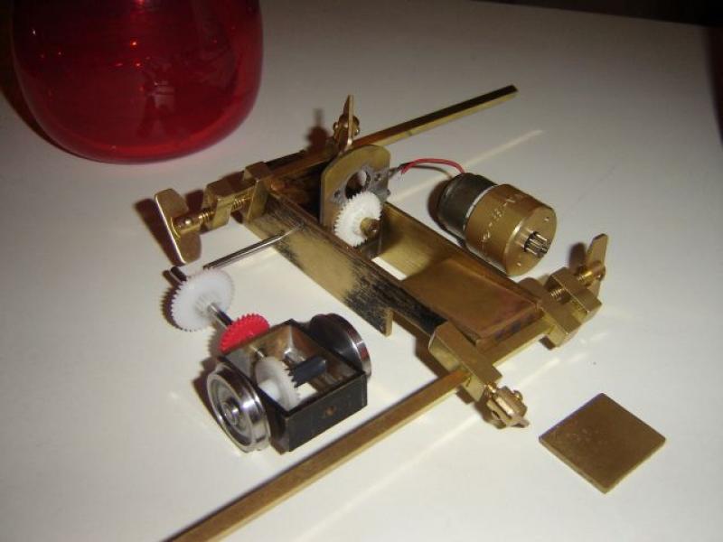

Goedenavond,
Het is de hoogste tijd om nog maar eens een draadje toe te voegen aan al het spoor 0 geweld dat hier ineens een kritische massa schijnt te overstijgen. Ik ben bezig met een motordraaistel voor een sik in schaal 1:45. Bij gebleken succes (lees: het rijdt acceptabel zonder te schudden, rollen of stampen) bouw ik de sik er ook overheen. Het begin van het verhaal staat te lezen in dit draadje.
Ik heb alles even met een paar klemmen voorlopig in elkaar gezet. Ik moet zelf ook een goed beeld krijgen van hoe het gaat worden.
Morgen alles maar eens precies passen
« Laatst bewerkt op: 23 March 2008, 13:18:27 door Peter Korsten. Reden: Link ingekort. »

Zo, ik ben weer een stukje verder. Het chassis is eindelijk in elkaar gesoldeerd en wacht op verdere assamblage.
leermoment 1: Hoe vul je in vredesnaam op de juiste manier die Proxxonbrander. Ik heb het idee dat er meer gas in de kamer is verdwenen dan in het apparaat.
leermoment 2: ik geloof dat ik ín totaal 3 keer een messing klem (zie foto eerder bericht) aan het frame heb vastgesoldeerd. Ik heb daar geloof ik patent op.
Voor de rest is het allemaal aardig haaks en stevig. So far so good...
groet, Paul

Je vult de proxonbrander door hem op zijn kop te houden zodat de vloeistof naar beneden stroomt.
Gr. Gerco
Gr. Gerco
Zie je wel ik wist het wel. Maar in de (summiere) handleiding staat dat nergens en dan wordt je toch weer onzeker. Zeer bedankt.

   Als ik bang ben dat iets vastgaat zitten doordat de tin er tussen vloeit, stop ik er een papiertje tussen.Maar dat kan alleen als je een el. soldeerbout gebruikt.  8)
  Je verliest  dan geen warmte via de metalen klem.
  Kom je nog naar Spaarnwoude?
 Groeten,Peter

Citaat van: Peter Kleton
...Als ik bang ben dat iets vastgaat zitten doordat de tin er tussen vloeit, stop ik er een papiertje tussen.Maar dat kan alleen als je een el. soldeerbout gebruikt.  8)
Stukje Teflon 'Gas-tape'  :P

  • Berichten: 7884
Re: BNLS Baanbreker - Een sik in schaal 0
« Reactie #13 Gepost op: 09 April 2008, 21:36:18 »
De aandrijfunit heeft zojuist zijn eerste meters gereden op eigen kracht en hij loopt verschrikkelijk mooi!!!! Soepel, zacht, zonder geknetter of geratel.  In 1 woord: wauw!
Sorry, maar dat moest ik even kwijt!
@Jari, bij deze kunnen we definitief vaststellen dat deze motoren bijzonder geschikt zijn voor inbouw in een aandrijving!  :)
Mvg Paul
