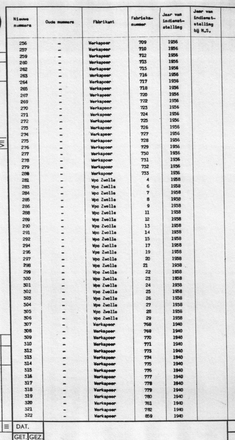

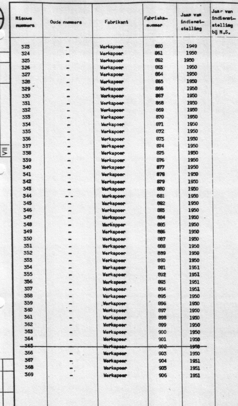

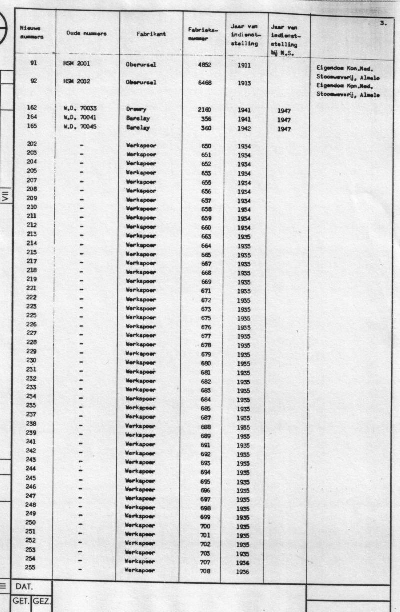

Weet iemand of er een lijst bestaat van Siknummers in relatie tot de Werkspoor fabrieksnummers? Op een groene Sik horen natuurlijk nummerplaten en fabrieksplaten. Het zou zomaar kunnen dat het fabrieksnummer leesbaar is dus vandaar mijn vraag.
Paul

Het kan wel, maar of je met het blote oog er iets van ziet......nee. Alleen bij extreme vergroting op de pc. Maar, ets-technisch kan het wel.
Ik heb die Werkspoor schildjes nog wel voor je.

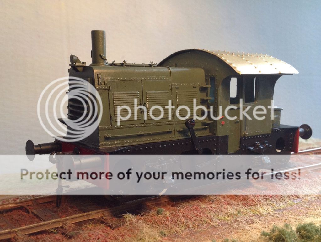

Een sfeerplaatje van de huidige stavaza:
  • Nervensäge.

persoonlijk vind ik de klinknagels op t dak wel erg aanwezig (das maar dun plaat, dus kleine nageltjes), verder een mooi ding!

Klopt Floris, ik had een te grote pons gebruikt voor 0,2mm. Er komt nog een 2.0 versie van het dak en daarna gaat deze naar het ronde archief.  :)
Mvg, Paul

Natuurlijk zijn die lijsten er , materieelboeken...
« Laatst bewerkt op: 16 March 2014, 21:23:49 door guest7823. Reden: spatiering tekeningen aangepast »

Dankjewel Edwin! Plaatjes zijn inmiddels besteld op basis van een nummer waar informatie over was, maar het klopt zo te zien als een bus.
mvg, Paul

Das mooi! Wordt de moeite meer dan waard denk ik.  ;)

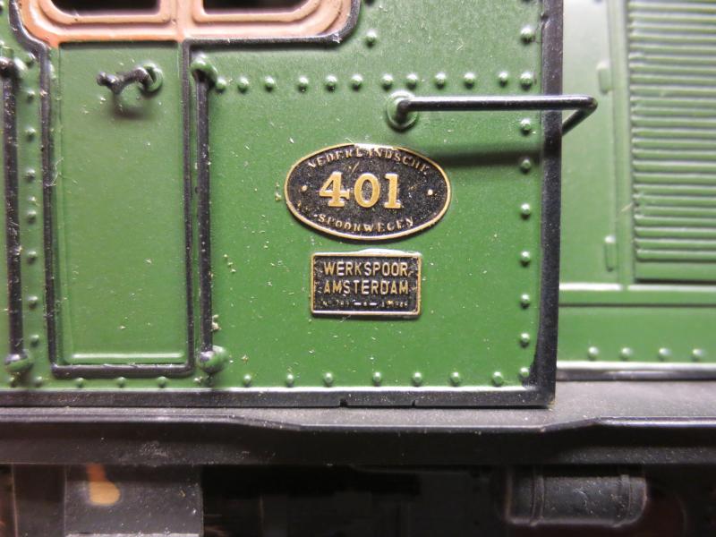

Heeft er iemand een scherpe foto van een groene sik met leesbare opschriften? Ik zie op alle foto's een 65 in een vierkant vlak, een hoofdletter 'G' in een zeshoek op de bufferbalken en ook nog een teken in een gele cirkel op de frameplaten. Echter, volgens mij moet er ook nog iets in witte kleine lettertjes op het machinistenhuis, maar lang niet alle museumsikken hebben dit. En de originele platen van groene sikken tonen nogal vieze machines.
Is het dan zo belangrijk? Tja, wanneer je het eenmaal weet...  :)
Mvg, Paul

Depot plaatjes???

Wel van het model van roco.. Heb je daar wat aan?
groeten,
Auke
