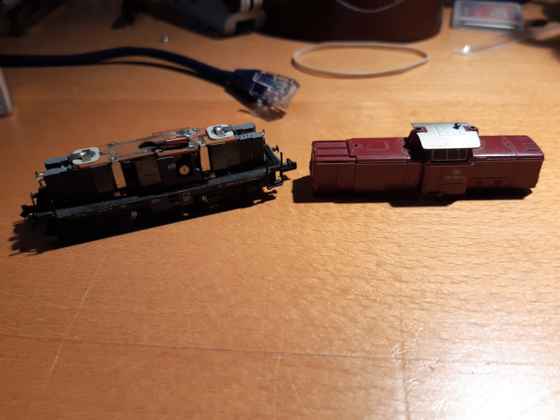

Goeiedag,

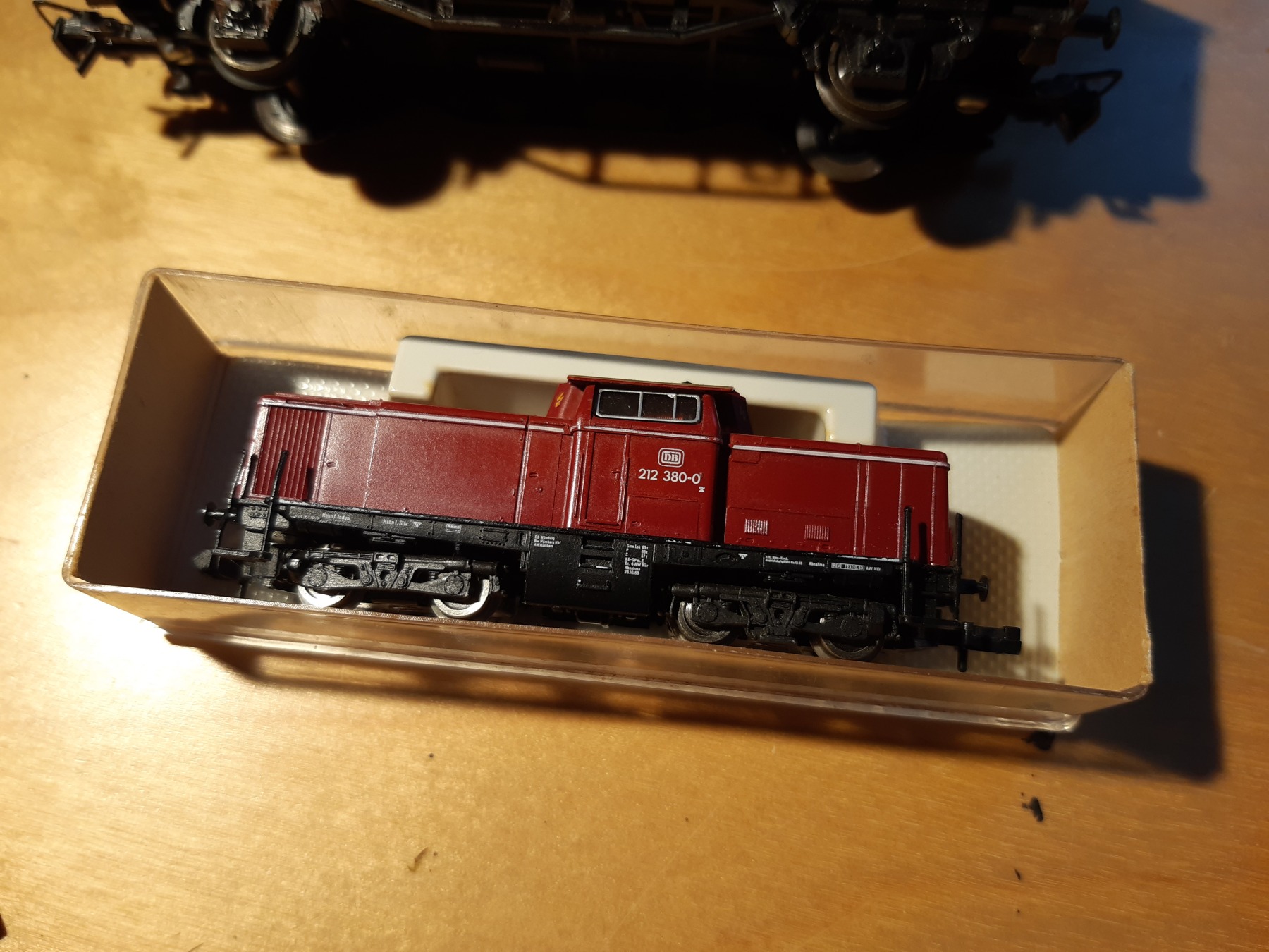

Kocht vandaag voor zeer weinig geld een werkende tweedehands Fleischmann Piccolo 7230, DB V100
Omdat de eigenaar zei dat ie onderhoud nodig heeft, zou ik de kap willen afnemen en één en ander nakijken. Weet iemand hoe je dat correct doet, zonder de loc te vernielen?
Bedankt,
Wouter

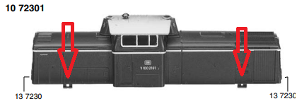

Volgens mij gewoon de kap een klein beetje uitbuigen (of een paar stukjes oude bankpas er tussen stoppen), en dan moet ie los koen. Ik zie namelijk als ik hier kijk nergens schroeven die je eerst moet losdraaien:
https://www.fleischmann.de/doc/ET/2/DE/7230_13645.pdf

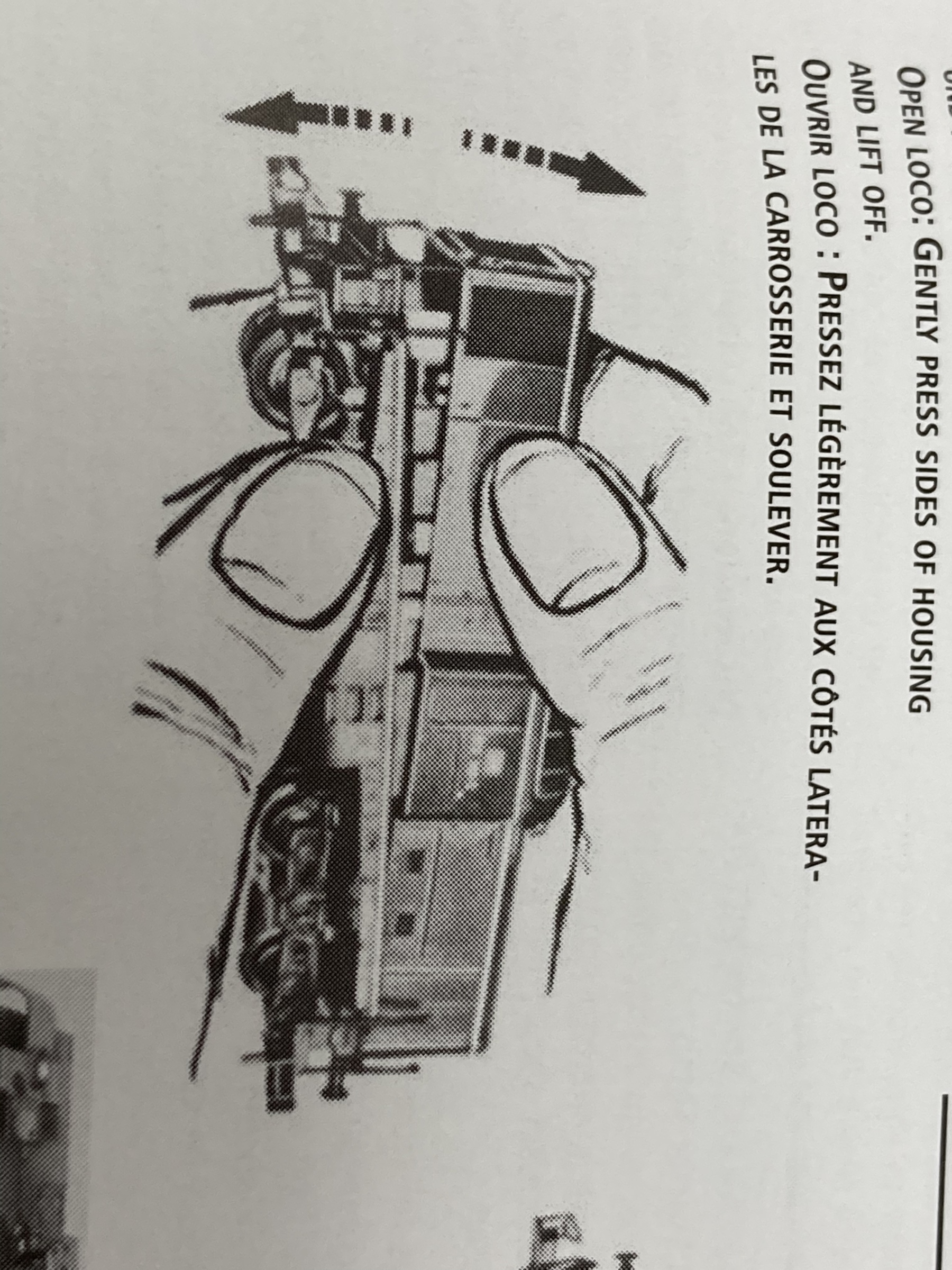

Nee, niet uitbuigen, dan gaatie kapot
De huiven aan de zijkant elk een beetje samenknijpen en naar boven trekken. Kan 1 voor 1, beide tegelijk is wat lastig.

Ach, natuurlijk, vandaar die rechthoekige uitsteeksels. Daarmee zit de kap de binnenkant vastgeklikt. Knijpen dus ter hoogte van een van de rode pijlen!

En weer bewijst dit forum zijn onvolprezen waarde:
Voilà, zonder kleurscheuren !
Bedankt voor de tips iedereen.
Wouter
