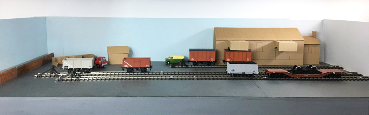

Begin dit jaar ben ik een draadje gestart met de titel “Britse micro layout in 0 gauge, een experiment in karton en papier” over een kartonnen module met een colliery workshop en stockyard. Door omstandigheden heeft de bouw lang stilgelegen. Daardoor heb ik er ook een tijd over na kunnen denken en besloten het project voorlopig te stoppen. Er zal (ooit) een doorstart komen maar dan als een grotere baan zodat er ook ruimte is voor een stukje smalspoor voor intern transport zodat het geheel wat interessanter wordt.
En als een bouw een tijdje stil ligt komen bij mij, als snel geïnspireerde modelbouwer, de ideeën met wagonladingen binnen, dus gaan we verder met iets nieuws. Dit draadje gaat over de bouw van een kleine “Goods Yard” gelegen in het graafschap Derbyshire in de East Midlands in de 60 en 70er jaren.
De goods yard van het station “Higher Buxton / Buxton South” heeft als voorbeeld gediend voor zowel het sporenplan als de goederenloods. Beide komen in vereenvoudigde/aangepaste vorm terug op de layout. Omdat ik omdat ik het originele plan van de yard aardig verminkt heb gebruik ik een ander naam, namelijk Old Hill Road Goods Yard.
De afmetingen van het baantje zijn 150 x 69 cm met aan de rechter kant een fiddle yard waarvan ik de uitvoering en afmetingen nog niet heb bepaald. Ik wil een soort van universele fiddle yard maken die ik ook eenvoudig bij een andere layout kan gebruiken.
De globale indeling is als volgt: linksachter is de hoek van de coal merchant, daar komen de coal staithes met de verschillende soorten coal en zijn kantoor. Rechtsachter staat de goods shed met kantoor. Aan de voorzijde ligt het laad- en losspoor met twee loading docks. Van de sidings in het midden is de achterste hoofdzakelijk voor het opstellen van coal wagons voor zowel de coal merchant ter plaatse als merchants in het dorp. De voorste wordt gebruikt door wagons van de losweg welke op de voorgrond ligt, hier is ruimte om vrachtwagens, kranen en ladingen op te stellen.
De rangeermogelijkheden van de layout zijn vrij beperkt maar met een wat uitgebreidere fiddel yard kun je toch aardig puzzelen. Het hoofddoel is het bouwen van een 0 gauge layout en het opstellen van materieel.
Plaatjes van het origineel: RMWeb
Plaatjes van mijn layout:
Volgende keer meer over het materieel en de bouw.

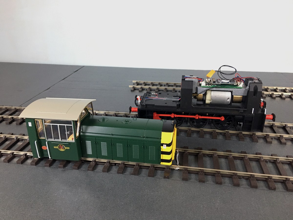

Ik doe volgend jaar met 3 diorama wedstrijden mee en ben daar nu de basis voor aan het leggen. Als het passen en meten klaar is en de hoofdconstructie staat dan zijn de resterende werkzaamheden makkelijk te verdelen in een uurtje hier en een uurtje daar zonder elke keer weer anderhalf uur nodig te hebben voor de opstart, zo voorkom ik ook dat ik mijn interesse verlies. En omdat mijn tijd zoals bij de meeste van ons beperkt is blijven er andere zaken even liggen, Old Hill dus…
Wat ik wel tussendoor heb gedaan is de trekkende krachten, een Helljan Class 05 en een Minerva E Class Peckett voorzien van een sounddecoder. De 05 met een Loksound 5, 20 mm speaker en de ESU-sound van een Class 08 (van de ESU-site). Omdat de 05 diesel mechanisch is en de 08 diesel elektrisch mis ik nu het schakelen maar dat is misschien nog niet zo erg want bij het rangeren zal met de originele sound continue geschakeld worden bij het rangeren, niet echt ontspannend. Bij Digitrains is een 05 soundfile te krijgen voor een Zimo maar ik weet niet of dat het originele geluid is want in het verleden is daar ook het geluid van de 03 voor gebruikt. Deze heeft dezelfde motor maar één versnelling meer. Voorlopig laat ik het zo want het klinkt goed en ik ben geen purist.
De Peckett is wel voorzien van een Zimo decoder omdat ik bij ESU geen verglijkbare loc kon vinden. Het is een MX648R met sugercube speaker en Digitrains sound van een Industrial saddle tank Peckett.
Beide locs rijden goed, kruipen goed alleen de Peckett stop soms. Ondanks de “stay alive kit”, dit moet ik nog even nakijken.
Een paar plaatje van de ontleding…
