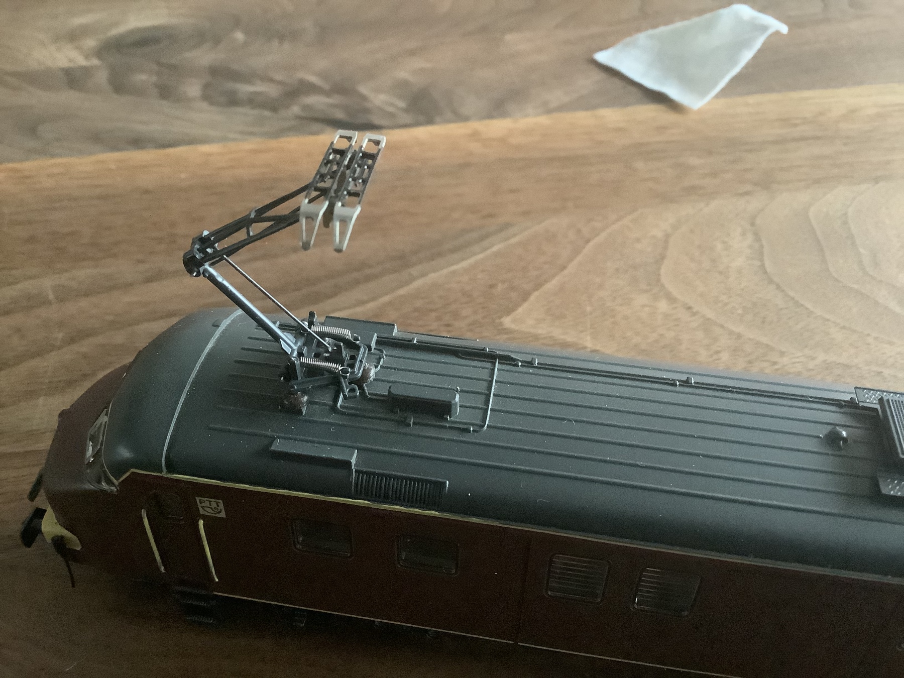

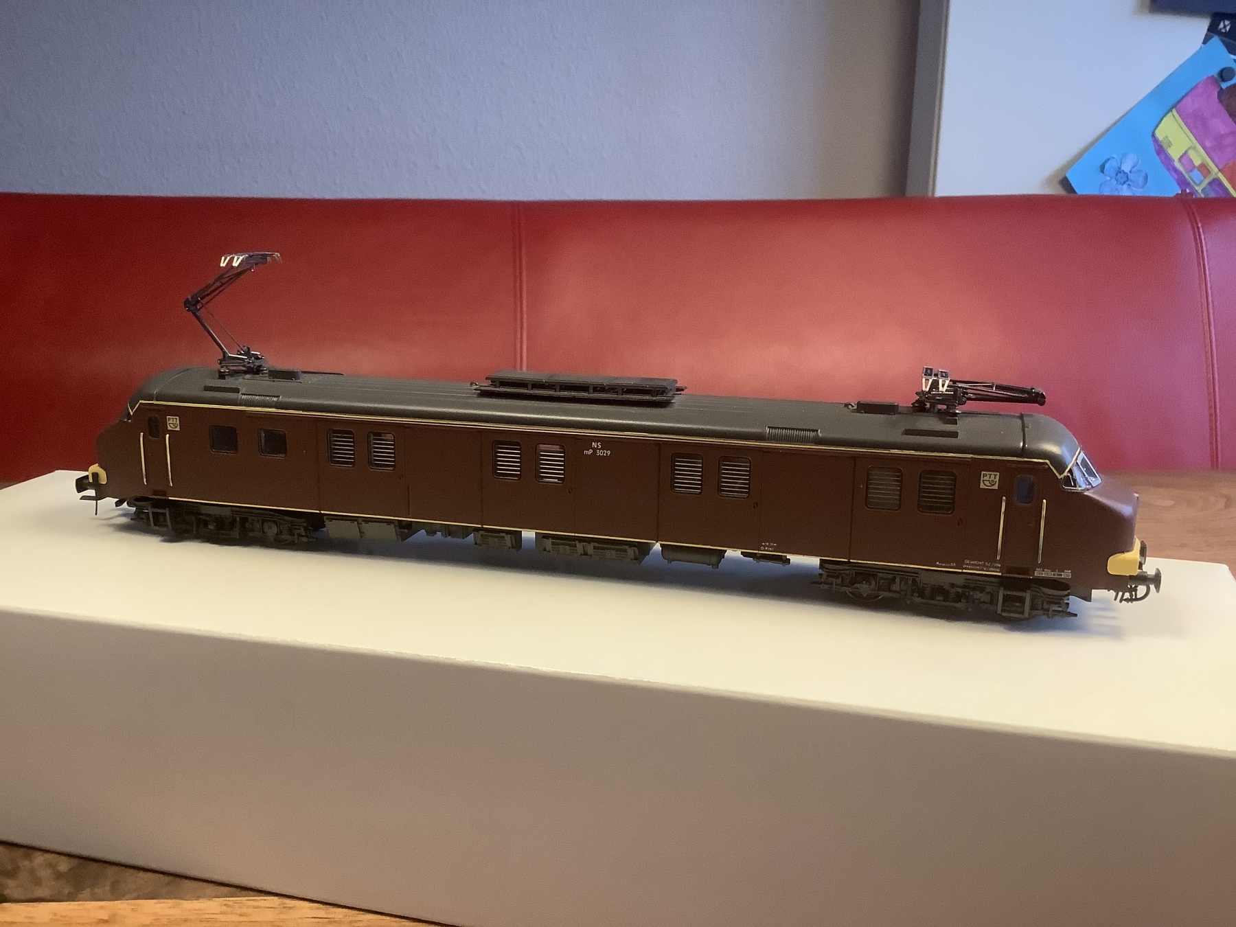

Beste allemaal,
Bij een van de mP3000 NS posttreinen (Märklin Hamo) is een pantograaf afgebroken, en de andere zal er niet lang meer over doen, om ditzelfde te doen.
Ik zou de panto's graag vervangen. Waar zijn deze te verkrijgen? Schijnt nogal een dingetje te zijn, om die dingen op de kop te tikken.
Hoeft niet persé van Märklin (Hamo) zelf te zijn, mag ook van Sommerfeldt zijn.
Ik verneem graag van jullie
Gr. Menno

Kijk maar eens bij de Sommerfeldt 927, dan heb je de goede. Wel het onderste kunststof stukje met de isolatoren gebruiken. Ik heb zelf de nieuwe Roco panto’s gebruikt met wat aanpassingen in het isolatorstukje. Ik zal kijken of ik een plaatje kan uploaden, zodat je een idee hebt.

Ik heb hetzelfde gedaan als GerardvV hierboven beschreef. Heb Sommerfeldt isolatoren gebruikt en niet het kunststof isolatorenstukje van Marklin. Het is dan een beetje passen en meten en misschien een gaatje erbij boren voor een isolator, maar dan heb je wel wat. Zie de foto’s hieronder…
