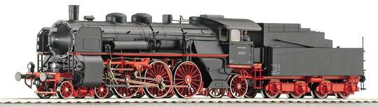

Ik ben aan het zoeken of er een BR18 van de DRG op de markt is geweest direct voorzien van eventueel sound.
Momenteel kom ik uit bij Roco, en het lijkt dat ze in totaal een 3 tal van deze dames hebben uitgebracht, maar niet overal duidelijk of dat met sound was.
In een digitale startset is de zekerheid er dat het met sound was : de 51313, een BR 18.6 :
Dan de 63363, 63372 en 63361, een BR18.4, wel digitaal, niet duidelijk welke de sound heeft ( vind ook niet wat het verschil is tussen beide nummers ) :
Tevens is de eerste de BR18.6 een latere variant, DB, en niet DRG zoals de BR18.4 ( op zich geen probleem voor mij ).
En wat ik kan zien op fotos op internet, is het leidingwerk op beide modellen ongeveer gelijk, niet dat er 1 speciaal uitsteekt omdat ie mooier gedetailleerd is, of ben ik fout ?
Iemand die een idee heeft en/of meer info kan geven over de verschillen tussen beiden ? En welke effectief de soundvariant is ?
Dat is juist. De DB heeft in de jaren 50 van de vorige eeuw 30 machines van de Baureihe 18.5 gerenoveerd en vernummerd in de Baureihe 18.6.
Ik liet wat zoektermen los in een zoekmachine en vond deze modellen, ervan uitgaande dat de gewenste schaal H0 is:
DRG Br. 18.4 sound Roco 63359
DRG Br. 18.5 sound Fleischmann 411971
'Dit lijstje is verre van compleet,' zegt een klein stemmetje in mijn achterhoofd.

De Roco 63361 heeft geen sound aan boord.
Volgens de Roco site de 63363 ook geen sound.
op Youtube staat een filmpje van de 63372 dat die wel sound heeft. Vind ook bij omschrijvingen op diverse sites dat er sound in zou moeten zitten.

Br18.0 gutzold geen sound
Br18.1 trix
Br18.3 trix/liliput met en zonder sound
Br18.4 roco/fleischmann/trix allen met sound te vinden
Br18.5 fleischmann met sound
18.2 micro metakit op aanvraag
Ik vermoed dat je gelijkstroom gebruikt.
Succes met zoeken
Groetjes michiel
