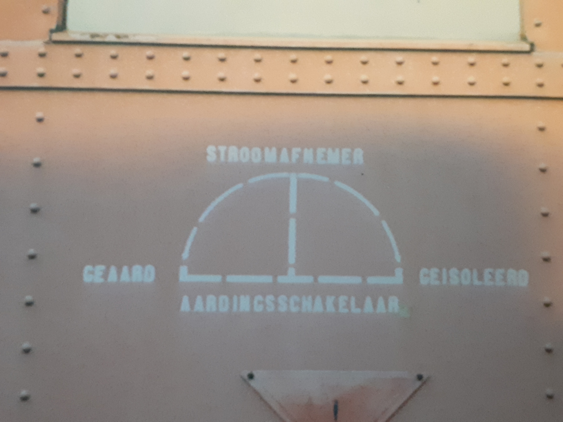

Ik ben een bovenleiding montage wagen met panto/schraapinrichting aan het bouwen.
De meeste opschriften kan ik uit Kleinspoor opschriften maken.
Op de zijwanden zitten iets wat lijkt op halve cirkels met teksten.
Ik zoek foto’s daarvan en een suggestie hoe ik die kan maken.

AB 7216
Berichten: 1642
Re: Gezocht: opschriften Mat ‘24 bovenleidingsmontagewagen
11 October 2021, 16:45:00 »
Hoi spoorfan,
Hierbij een foto welke ik van de montagewagen van Eindhoven heb genomen in 1989.
hier zijn de opschriften duidelijk op te lezen, het verboden te heuvelen bord zit er onder.
Hoe je deze het beste kunt laten maken, zullen anderen meer ervaring mee hebben. Eventueel een mailtje naar kleinspoor?
Groeten Arjen
