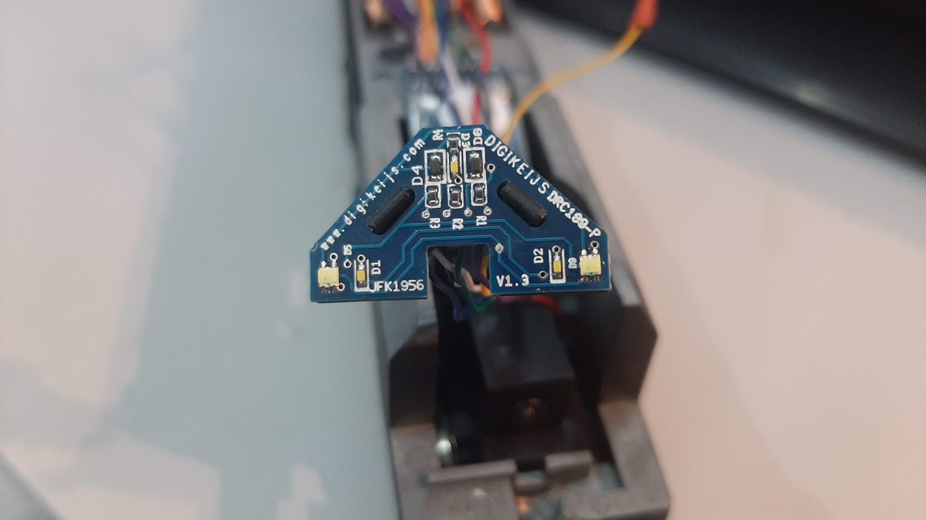

Ik heb een Digikeijs verlichtngsetje in m'n Piko 185BR gezet en volgens mij klopt de verlichting niet zoals het hoort.

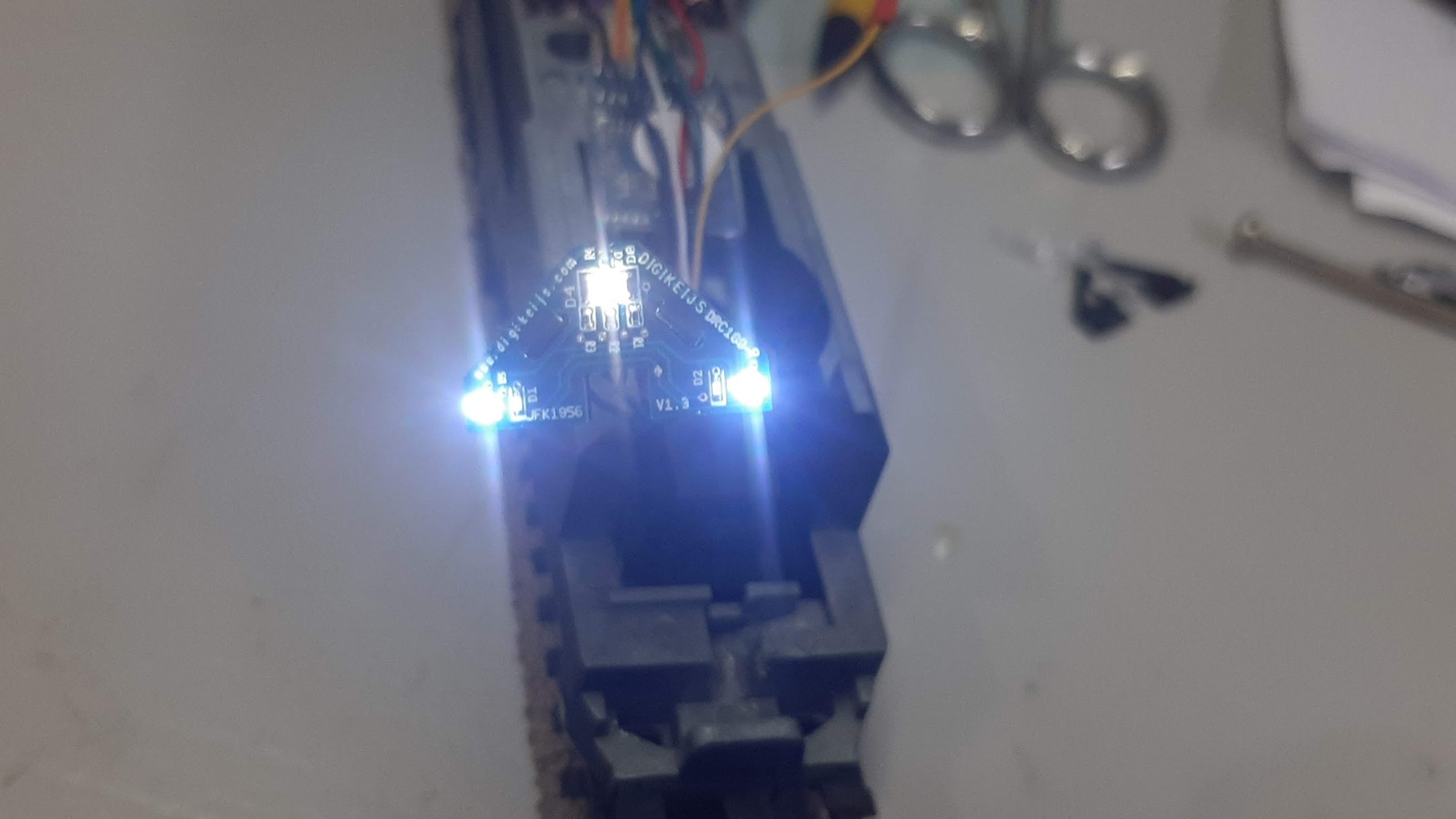

Bij F0 gaat de rijverlichting aan, achter 2x rood voor 3x wit. Onder branden de buitenste 2 ledjes en die geven licht als schijnwerpers..., en zowiezo meer dan de bovenste. Draai ik de rijrichting om dan gebeurd het zelfde aan de andere kant.
Bij F1 gaat de bovenste voor en achter branden, dit is neem ik aan het rangeer licht?

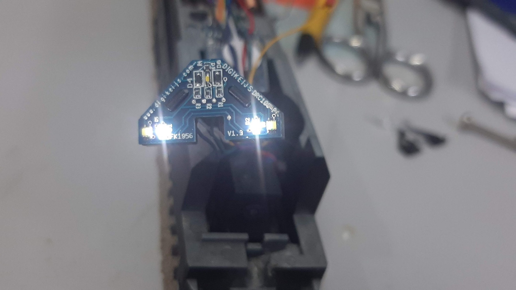

Bij F2 gaan voor en achter de binnenste ledjes branden en die zijn beduidend minder fel dan de buitenste en gelijk aan het rangeer licht.
Volgens mij zijn bij een BR185 de binnenste lichten de schijnwerpers en de buitenste de rijlichten, dit zou dan duiden op een ontwerpfout van de DRC189-P? Wat ik me haast niet voor kan stellen.

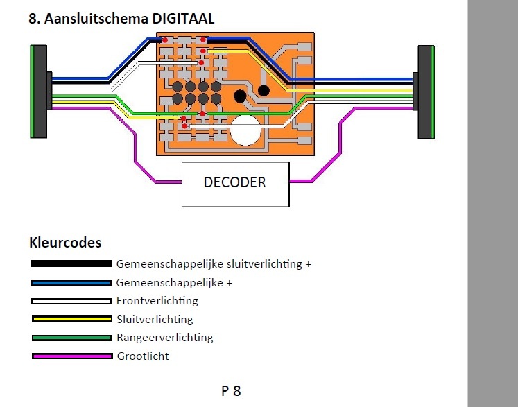

Ik heb het aangesloten zoals in de Digikeijs handleiding heel goed staat afgebeeld.
Nu kan ik de paarse draden met de witte wijzigen, dat is denk ik de beste/makkelijkste oplossing, dat de buitenste ledjes dan de schijnwerpers worden, het zij zo....
Maar de hamvraag is uiteraard of ik het bij het juiste eind heb of dat ik misschien iets in de decoder instellingen kan/moet wijzigen?

Is het printje in de loc hetzelfde als in de handleiding van het lichtsetje?
Dan nog eens checken of je het goed aangesloten hebt.
En met de functiemapping aan de gang gaan om het naar je zin te maken.
En als de lampen te fel branden naar je zin kan je natuurlijk de functieuitgang iets dimmen.

OK, nog even de uitvoeringen
het printje
met F0, buitenste felle ledjes branden + bovenste normaal.
met F2, de binnenste branden, zoals de bovenste qua lichtopbrengst
Ik denk dat F0, F2 moet worden....

Ik zie het hele probleem niet. Met F0 branden de buitenste en het toplicht. Dat is helemaal goed. Met F2 kan je de binnenste, de schijnwerpers, schakelen. Ook helemaal goed.
Mocht je vinden dat de gewone fronntlichten te fel zijn dan kan je die dimmen in de decoder of er een extra weerstandje tussen zetten.
Gr. Frits
