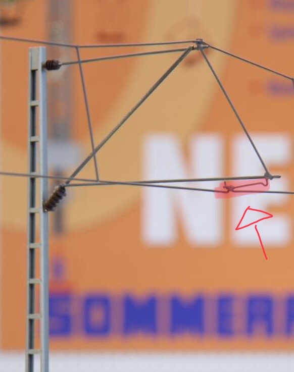

Bij mijn baan in opbouw ben ik beland bij start van de opbouw van de bovenleiding.
Tijdperk III-IV
DB
Betreft dubbelsporige doorgaande hoofdbaan
Fabrikaat bovenleiding is Sommerfeldt.
In het assortiment heeft Sommerfeldt 2 soorten “seitenhalters”  (art.nr. 151 en 174).
 Op foto’s van grootbedrijf en in het grote Sommerfeldt bovenleiding handboek zie ik dat deze seitenhalters niet altijd worden toegepast en de rijdraad dus rechtstreeks op de uithouder zit . Weet iemand wat de regel hierin is?
Gaat om gemarkeerde onderdeel op onderstaande foto.
Alvast bedankt, Frank.

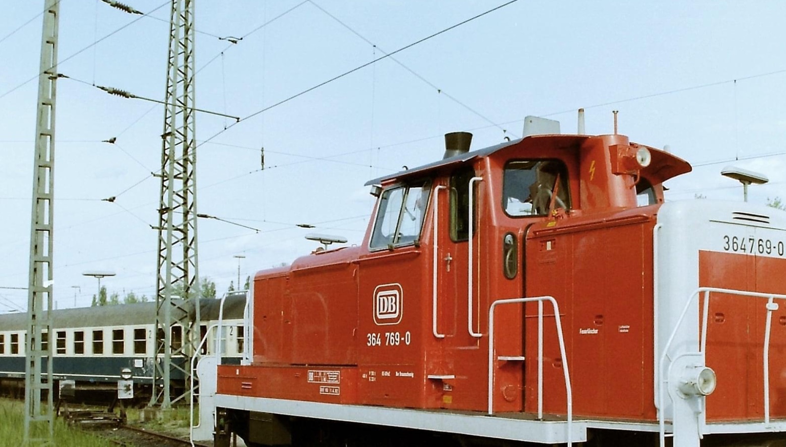

Ik denk dat jouw info wel klopt Jelmer... vindt namelijk diverse foto’s op het www waar de extra uithouders niet zijn toegepast (in het echte bedrijf), wel meestal emplacement achtige omgevingen.
Aangezien mijn baandeel waar de bovenleiding komt doorgaande hoofdbaan is zal ik ze dus moeten gaan toepassen.  Ga ze dus bestellen.

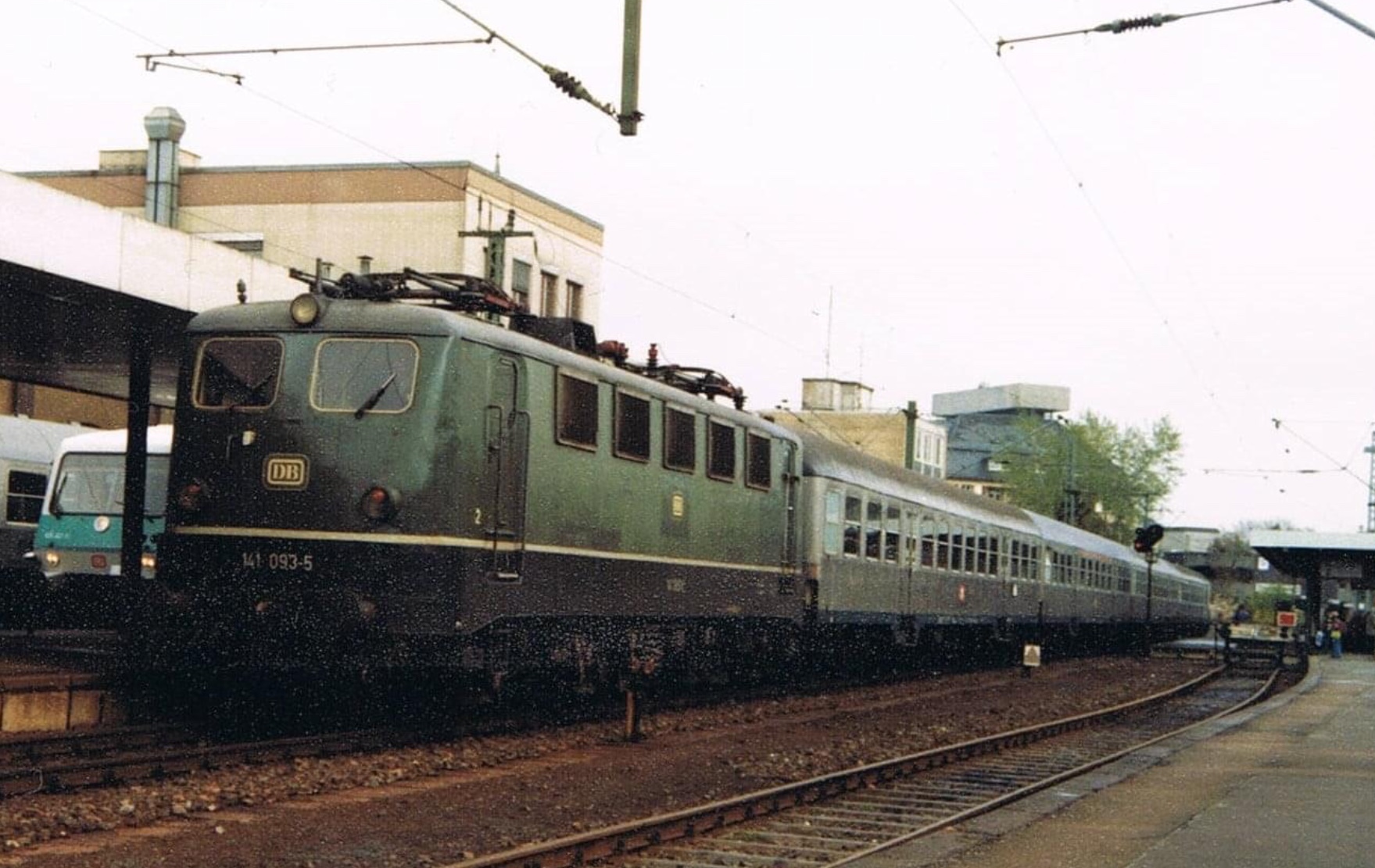

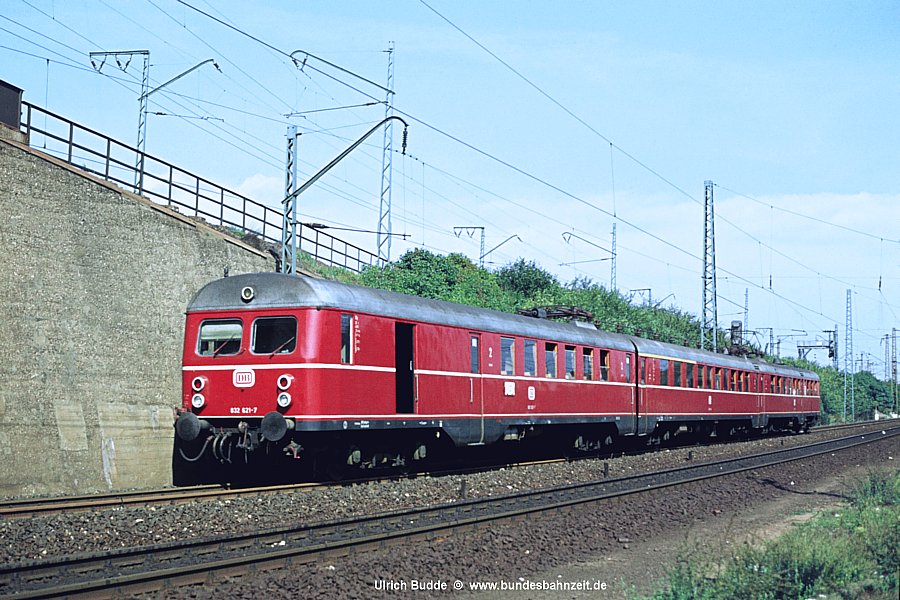

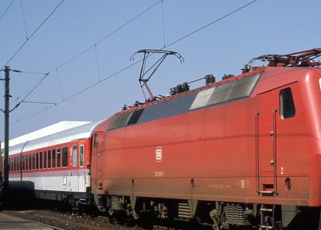

Hier een paar voorbeelden waarbij je kunt zien dat er niet altijd een extra uithouder werd toegepast...
Als je de middelste bekijkt dan heeft het kopspoor (geen doorgaande treinen dus lage snelheid) geen extra uithouder.
Maar zoals al eerder aangegeven: bij mij gaat het om doorgaande baan dus zou ik de extra uithouders eigenlijk moeten gaan toepassen.

Leuke voorbeelden zo, nooit eerder zo opgevallen  (y)
Meer vergelijkbaar met het Nederlandse systeem dus, waar de korte uithouder ook geen aparte uithouder heeft.
Die op het laatste plaatje lijkt wel een beetje onlogisch gezien het verloop van de bovenleiding...
