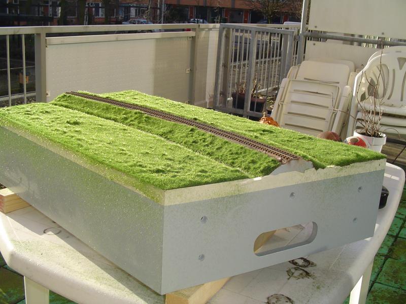

Beusi :
Ja maar dat is veel te grof voor N, michien als je het milimeterd met de tondeuse!
Nou zeg... :-| je zou ook eens kenne gaan kijke( = zoeken)  naar zo'n "teddybeervel" met hele korte vezeltjes...maar ik geloof dan dat het dan geen teddybeervel wordt gemoemd... :D
Mijn idee /indruk is dat de uiteinden van "grassvezels van NOch of andere veel "dikker" lijken dan de uiteinden van deze "vachtimmitaties"!dus net als echt gras! en niet dat "afgesneden"grass van NOCH en zo......denk ik
Dit alles natuurlijk, als je een macrofoto maakt,  in vergelijking met een N preiserpoppetje!!!
trouwens ...vroeger kon gras nog best wel eens lang worden zonder dat het meteen zoals "hedentendage" na  2-3 weken gemaaid werd!! (tot ong/ 0.8-1 meter!) Die goeie ouwe tijd!!  :'( ;)

Ik vind de simpele grasvezels die ik gebruik voor langs het spoor en voor wat simpele grasvelden wel mooi. Heel fijn turf vind ik dan minder mooi, maar heel fijn turfstrooisel vind ik wel mooi voor een zeer kort grasveldje in een tuin of voor wat andere plantjes tussen het gras.
Groetjes Michiel

Hoi Tinus,
Ja ik ben het helemaal met je eens ,maar ik heb er er om die reden ook ééntje zelf gebouwd,ik heb er 1 van gras-o-mat die is ongeveer 15kv,en 55euro,maar die ik zelf heb gebouwd is ongeveer 80kv,en dat zijn die apparaten van maag-flock ook en dan heb je toch wel ff een ander resultaat hoor,ik werk ook wel met viscose vezels van 4,5 mm en dan moet je wel wat meer "bums"hebben,het staat dan echt heel mooi,de juiste flock-lijm is ook wel belangrijk,moet even uitzoeken hoe ik een foto gepost krijg,help me  es even op weg ,ben vrij nieuw hier haha

Hoi Tinus,
Bij 15kv denk ik aan de Duitse bovenleidingspanning( kv kilo volt) maar dat bedoel je niet neem ik aan, wat bedoel je wel met kv? ???
Groetjes Michiel

15 kV is misschien wat aan de hoge kant maar er kan best een paar duizend volt op staan. Echter wel bij een lage stroomsterkte.
Kost anders zoveel modelspoorders  ;D
Zie ook dit draadje https://forum.beneluxspoor.net/index.php?topic=530.0

Zo vandaag eens wezen shoppen voor gras. De fine turf van Woodlands ziet er goed uit en daar heb ik dus wat zakjes van meegenomen evenals zijn iets grovere
soortgenoot. Hiermee ga ik maar eens experimenteren met kleuren, lijmen etc.
Grassprietjes zijn ook wel nodig maar meer voor de effecten langs rails, slootjes en dergelijke maar dat is fase 2.
Welke methode bevalt jullie het best met vastzetten? Spuitlijm, verdunde houtlijm of latexlijm?

Ik gebruik vooral verdunde houtlijm voor grasvezels op hellingen soms ook haarlak.
Groetjes Michiel

 Nog wat antwoorden,
Ja helaas maar waar ,ik  bedoel echt 15-duizend en 80-duizend volt bij een heel laag stroompje,kijk op maag-flock.de Hier staan de echt industrieele "machines"

Ik gebruik ook de langere Wildgras-varianten van Heki. Maar niet velden vol.....gewoon hier en daar een beetje. Komt net wat leuker over dan dat turf van Woodland. Dat gebruik ik natuurlijk ook! Ik pleur praktisch alles door elkaar heen in een paar laagjes, dan komt het altijd wel goed.
