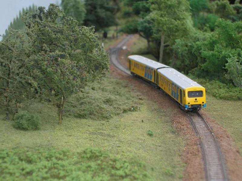

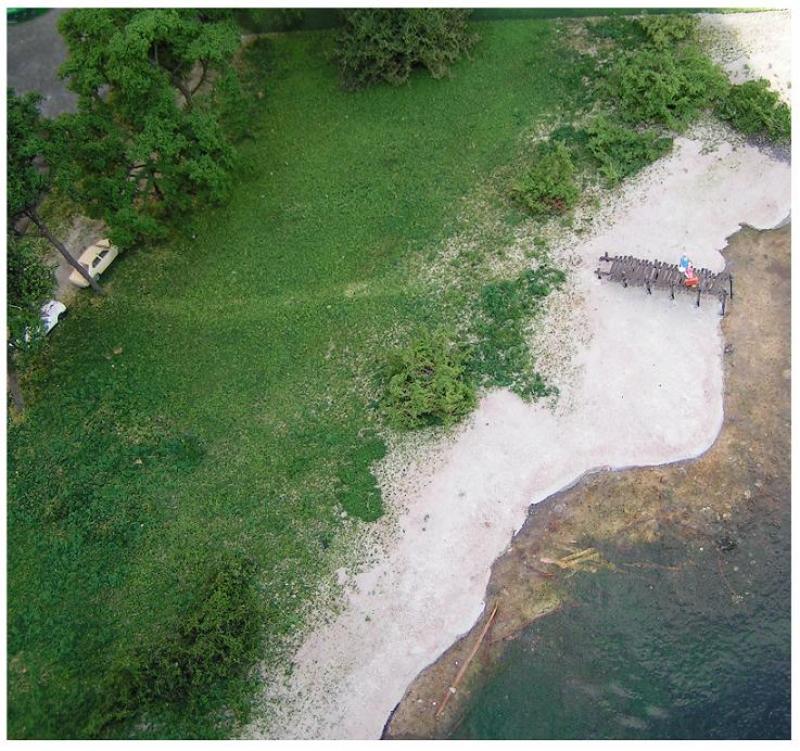

hetzelfde als Mark en Yannic..ook ik vind dat je in N schaal beter de fijne vlokken van Noch ,  Heki en en Woodland Scenis( hier worden ze fine turf en coarse turf=ietsje grovere vlokjes genoemd) kan gebruiken.
persoonlijk vind ik de grootte en kleurkeuze van W.S. mij het meest aanspreken...
Hier enkele voorbeelden:
Jos
