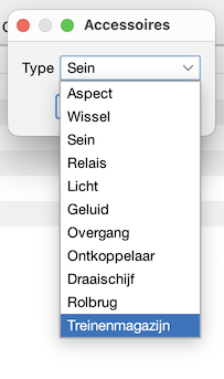

Waarom stel je de vraag niet op het iTrain forum? Daar zitten veel experts.
Maar in iTrain heb je zeker de mogelijkheid om het accessoire Treinenmagazijn toe te voegen. Dit is een apparaat om meerdere sporen horizontaal of verticaal te kunnen bewegen (lees: loklift).
