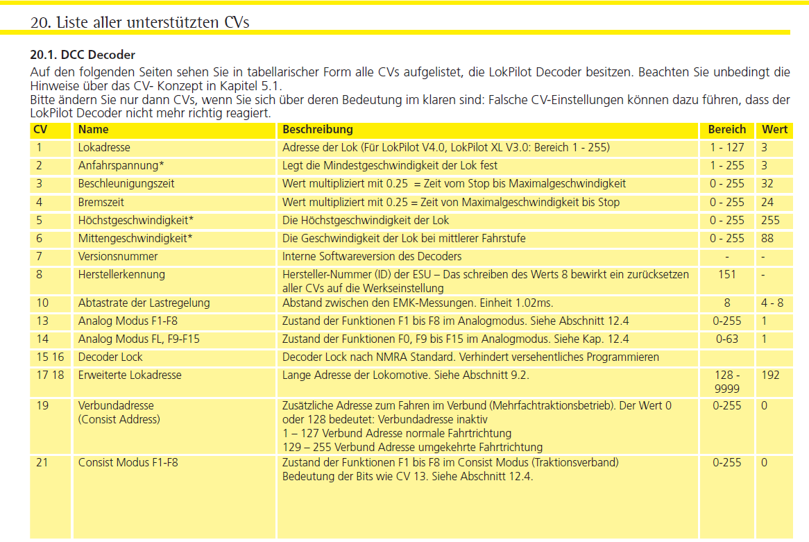

Je kan in de decoder het type nummer aflezen en resetten in CV 215, met de waarde 8 , geloof ik.
Mondeling gehoord. Nog niet in handleiding gevonden.

Zelf al gevonden : Ver weg : Hoofdstuk 13 van manual.
In CV 7 staat de code 255, uitgelezen met tablet.
In de fabrikant CV staat de code 151.
Wie weet de codelijst.

Google : "dcc manufacture id" en kies de nmra.org site
Berichten: 22851
Re: ESU LokPilot; decoderversie uitlezen en resetten.
06 February 2021, 14:55:43 »
In cv8 vind je altijd de door de NMRA aan de fabrikant verstrekte fabrikantencode. Bij ESU dus 151.
Hier de lijst.
https://www.nmra.org/sites/default/files/standards/sandrp/pdf/appendix_a_s-9_2_2.pdf
In cv7 is plek voor een code die iets zegt over de decoderversie. Daarover is niks voorgeschreven en de fabrikanten gaan er verschillend mee om.
Bij de buren een overzicht van de betekenis bij ESU.
http://wiki.modelspoorwijzer.net/index.php/ESU:_Electronic_Solutions_Ulm_GmbH_%26_Co_KG_CV7

Het is inderdaad een Lokpilot 4.0

Dan staat het toch gewoon in het boekje hoe je de decoder mag resetten? Dat is dan toch niet meer van CV8 van waarde 8 voorzien? in het boekje staat een hele lijst met CV's. De handleiding is van de Esu webzijde te downloaden.

ESU heeft nog wat andere CV's waarin extra versie nummer info staat.
Zie de website van ESU:
http://www.esu.eu/support/faq/lokpilot/lokpilot-v40/
En dan kopje "Wie kann ich den genauen Decodertyp ermitteln"

ESU - Reset CV8 = 8
