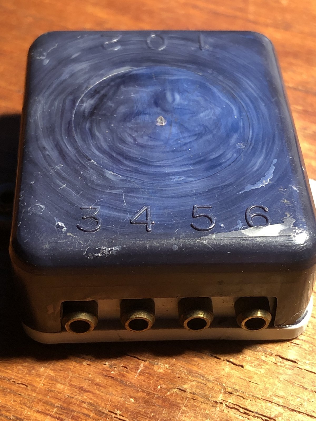

Märklin relais, oud model. Hoe moet je deze aansluiten?
28 December 2020, 16:04:13 »
Dit relais is zo te zien uit de oude doos. Zou met behulp van een contactrail een sein of wissel moeten aansturen.
Wie kan mij met een schema laten zien wat / hoe alles moet worden aangesloten?

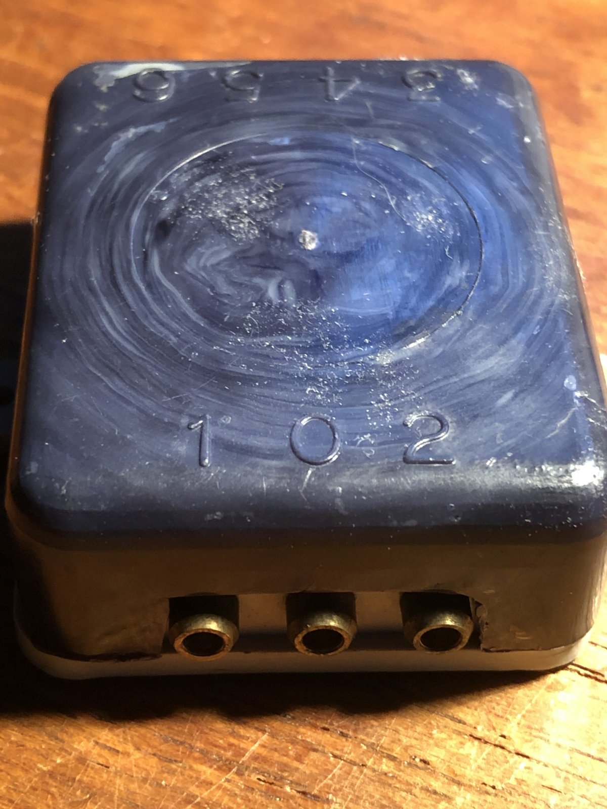

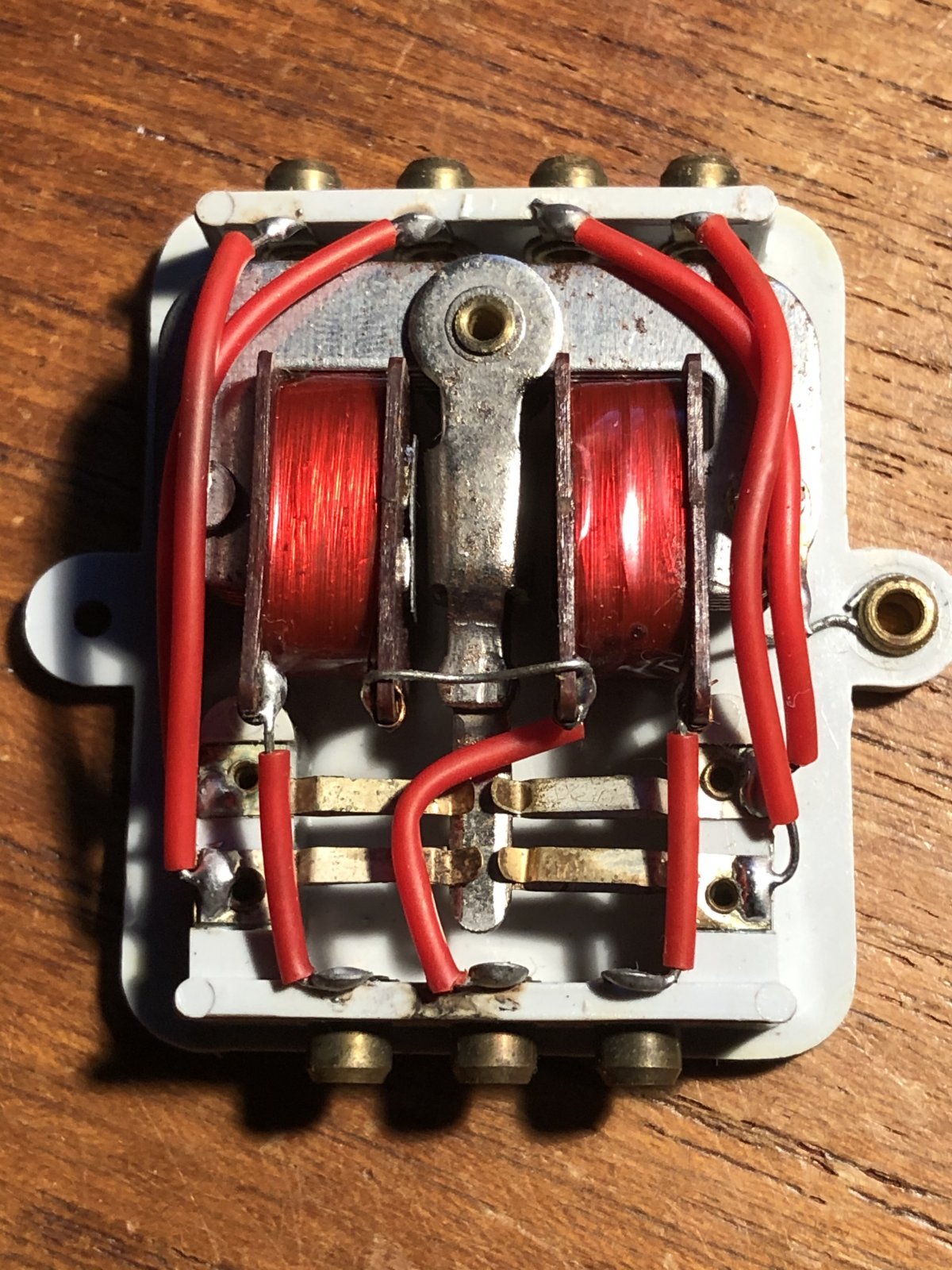

A.d.h.v. de foto's denk ik, dat op (0,1, 2) een wisselschakelaar, enkelpolig wordt aangesloten.
Op 0 de bruine draad en p 1 en 2 de gele via de wisselschakelaar.
Er zijn 4 schakelcontacten.
Als het relais echt zo oud is als het er uit ziet, zou de schakelspanning zomaar 24 V wissel kunnen zijn ( begin met 16 V wissel).
Controleer van te voren of de kern soepel door de spoel loopt.
Gr,
Dirk

Spanning ~16volt (misschien meer) tussen 0 en 1 of tussen 0 en 2 zet het relais in de ene of de andere stand. 3 en 4 OF 5 en 6 worden dan kortgesloten (schakelcontacten).
Let op! Bij het wisselen worden even alle contacten kortgesloten.
Groetjes Gert

Inderdaad:
op de foto is een gemiddelde stand te zien (zal niet voorkomen)
0 = aarde (-)
1 en 2 zijn de magneet standen/relais standen (+)
Schakeltong gaat naar links of rechts.
Op dat moment wordt 3 met 4 verbonden of 5 met 6
Aansluiten:
Aarde draad (-) naar bv lampje/motortje.
Voeding (+) van trafo naar 3. Vanaf 4 een draad naar lampje.
Op moment dat 3 en 4 worden kortgesloten (door schakeltong) gaat lampje branden/ motortje draaien
Succes

Re: Märklin relais, oud model. Hoe moet je deze aansluiten?
31 December 2020, 20:02:32 »
Ook maar even mijn "inzichten" spuien.
Adhv de foto's zou ik zeggen dat het relais als volgt zou moeten werken (wellicht de lipjes iets bijbuigen zodat ze ik neutrale stand iets hoger staan):
- aansluiten 0 op de 0 van de trafo, 1 en 2 op verschillende
moment
schakelaars (NIET op constante zoals contactrails, want dan branden de spoelen door, zoals dat ook bij wissels gebeurt bij constante belasting), betekent dus aansluiten op een schakelkastje of schakelrail.
- niet kortsluiten geeft geen verbinding
- kortsluiten ("schakelen") via 0 en 1 geeft verbinding tussen 5 en 6
- kortsluiten ("schakelen") via 0 en 2 geeft verbinding tussen 3 en 4
Zo redenerend zou je er juist perfect wissels mee kunnen aansturen als het circuit van één van de richtingen via 3-4 of 5-6 loopt.
31 December 2020, 21:24:00 »
Hallo
Het is een bistabiel relais. Tongetje schakelt van links naar rechts door afwisselend 0-1 of 0-2 van een puls te voorzien.
Van märklin is het volgens mij niet. Ziet er niet “des marklins” uit.
Oude marklin relais en wissels hebben maar 1 schakeldraad. Bij een puls springen ze naar de andere stand. Daardoor zijn oude marklinbanen niet te automatiseren; je weet nooit zeker in welke stand iets staat.
Pas bij de 2-spoelen techniek begin jaren 50 was dit opgelost. Relais was toen de bekende grijze 7045.
