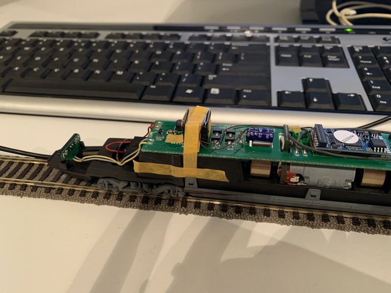

Hoi Peter, ik heb inderdaad besloten vandaag de loksound 5 te kopen en de bijbehorende speaker te gebruiken. Het zal wat passen en meten worden met de klankkast maar volgens mij moet het lukken. Ik plaats de speaker op de printplaat.

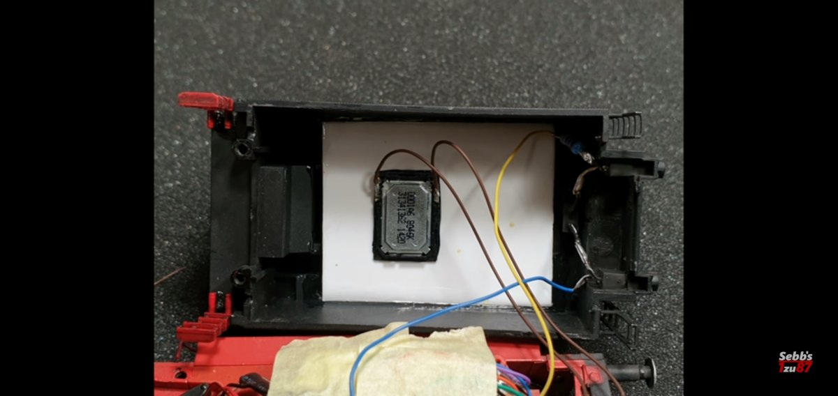

De Loksound 5 heeft een ander type luidspreker dan we gewend waren. Veel kleiner maar ook veel breder inzetbaar
Deze luidspreker heeft de mogelijkheid om de klankkast zelf te bouwen. Tevens om zelf de grootte van de kast te bepalen.
Zelfs de luidspreker op een wand plaatsen is mogelijk.
Geeft namelijk een zeer goede basweergave.
Voorbeeld van een in een tender gemonteerde luidspreker:

Gelukt! Meer dan genoeg ruimte en een prachtig geluid! (TGV geluid van ESU). Nu alleen nog op zoek naar een NL Stationsomroep van de Thalys, aangezien alle omroepen in de franse taal zijn
