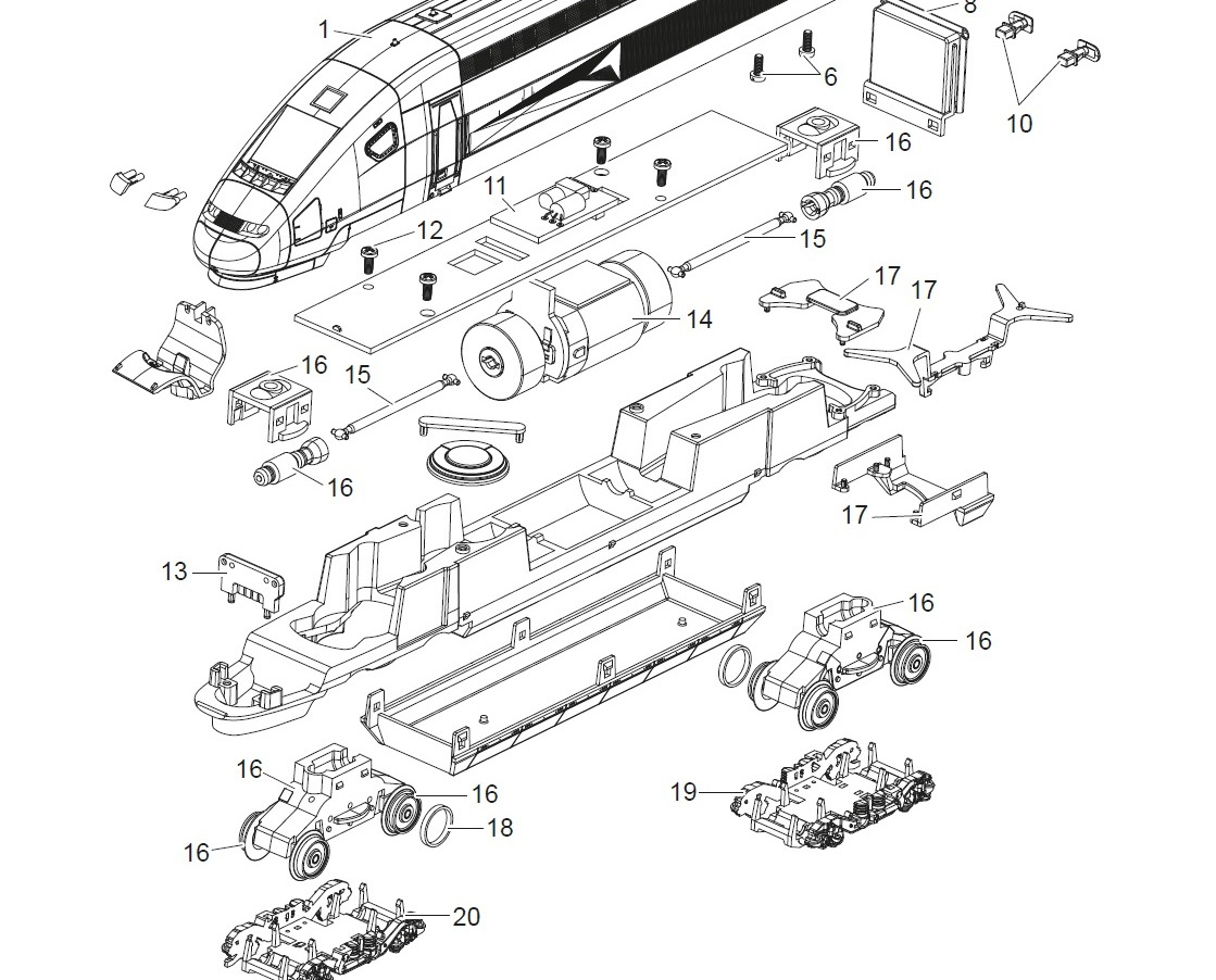

Ik wil voor het eerst een ESU Loksound decoder inbouwen en heb daarvoor de Trix Thalys uitgekozen  :)
Hebben jullie een idee waar ik de speaker het beste kan plaatsen? Onder de printplaat is in ieder geval geen ruimte. Aangezien de Märklin Thalys met geluid wordt geleverd zou je toch denken dat er ergens een aparte ruimte voor de speaker moet zijn / weet iemand waar deze speaker geplaatst is?
Alvast dank voor jullie reacties!

Zover ik weet zat de ronde speaker zonder klankkast onder het cardan en straalde hij naar de rails toe

Het is al gezegd: onder de cardan as zit een uitsparing voor de speaker. Plaatje van Marklin.

Ik voel idd ook meer ervoor om hem rechts boven het vliegwiel te monteren. wat is je advies mbt vastmaken? Met tape? Dat is volgens mij de enige manier als je hem zo wilt monteren op de printplaat. Of zeg ik nu iets heel geks :-)
Gr, Ben.
Dank Ben! Ik vind het alleen wat spannend om de hele cardan as te verwijderen. Of alleen de onderkant verwijderen?

De sugarcube die met de LS5 meekomt past niet in de ronde behuizing die Trix  heeft ingebouwd.
Achter de print, boven het draaistel past misschien wel, maar misschien ook niet.
Groeten, Martien

Inderdaad Martien, ik heb mijn Roco 1614 even opengemaakt, daar heeft Manuel van der Wal voor mij destijds een Loksound 5 decoder ingestopt. even gemeten en inderdaad: past niet onderin. Ik denk dat hij met passen en meten precies links naast de decoder past (overdwars) op de printplaat.
kan ik hem (met de speaker naar boven) gewoon op de printplaat plaatsen, of een klein stukje schuimrubber oid ertussen vanwege eventuele resonantie?
Groet, Mark

Ruimte voor schuimrubber heb je niet, en dat is ook niet nodig. Wel even fixeren, waar je hem ook plaatst. Dubbelzijdig tape oid.
Denk je dat je ruimte genoeg hebt?
Als Trix ronde luidsprekertjes heeft van 8 Ohm kan je die misschien gebruiken. Alleen even omsolderen..
Groeten, Martien
