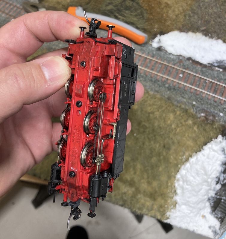

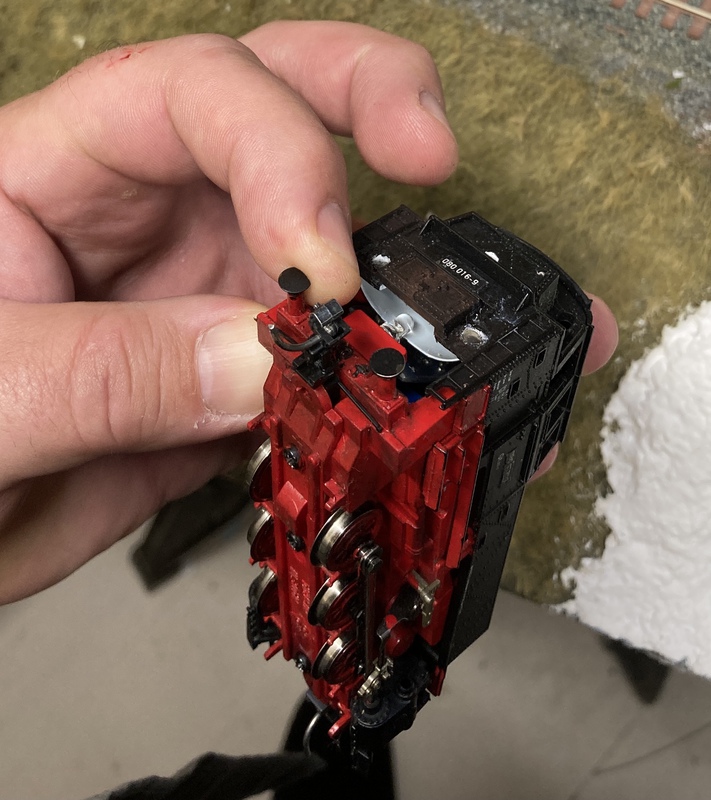

Ik heb zonet even bij mij op zolder gekeken: de kap zit, zoals vaak bij roco, met een kliksysteem vast. Dus je moet de zijkant van de kap voorzichtig iets naar buiten buigen en dan kan je de kap eraf trekken. Eventueel cocktailprikkertje ertussen.
Hoe ik het zonet deed zie je hieronder. Lok op de kop, met duim het trapje van het machinistenhuis zachtjes naar buiten drukken, met de wijsvinger de buffer omhoog duwen. (Tegelijkertijd aan de rechterkant ook, maar ik moest de camera vasthouden
Zo ziet 'ie er ietwat geopend uit:
(Er niet op letten hoe ik lomp met een 3mm boor "lantaarns" in de goedkope speelgoedlok heb gevrut.... Sinterklaascadeautje voor m'n dochter....)
