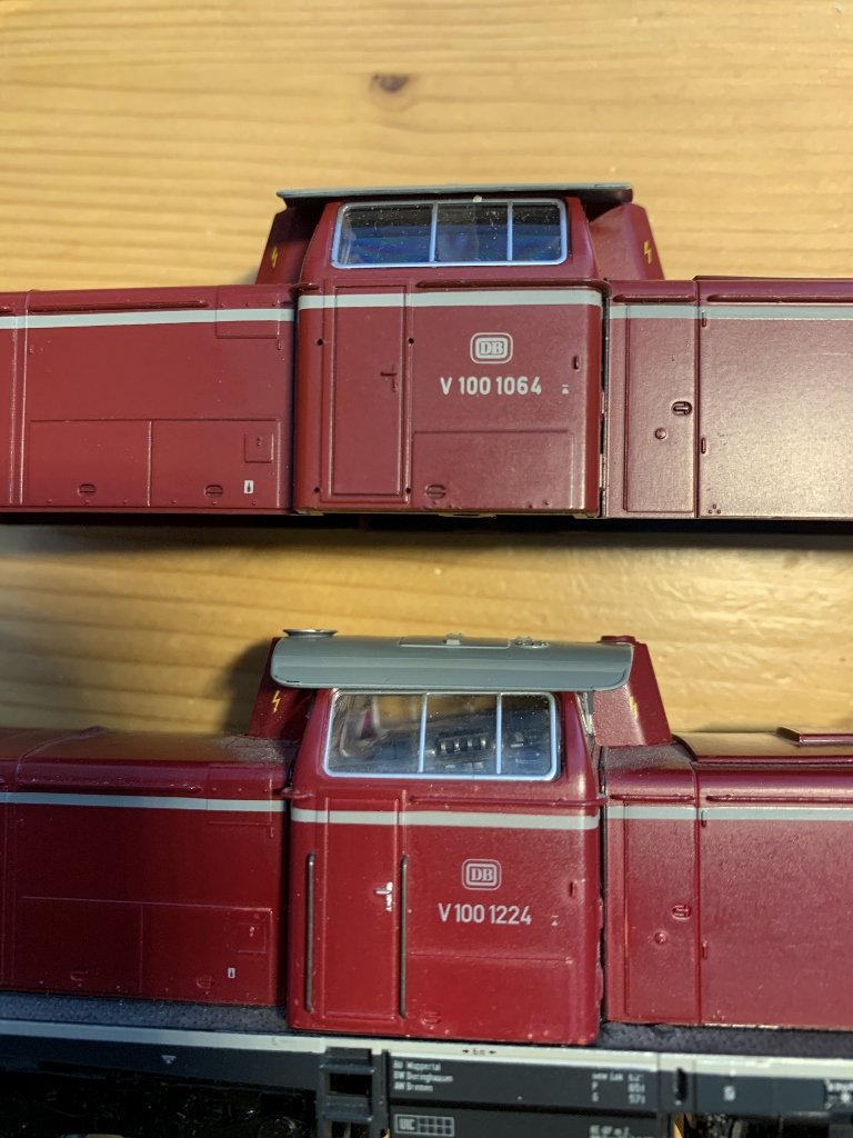

Ik heb een V100.1 van Roco... Een degelijke, trouw rijdende al jaren in mijn bezit zijnde lok  (y)
Nou heb ik enkele jaren geleden een keer een onwillige decoder erin gehad, die met name een gloeilapje onder de kap heel heet heeft laten worden....
Met als resultaat:
Al een tijdje lopen broeden wat hieraan te doen. Repareren of nieuwe kap?
Googlen en er zijn losse kappen! Alleen niet meer leverbaar via Roco...
Dus hier een balletje opgegooid en er was een medeforumlid zo goed zijn kap te verkopen! (Ed bedankt  ;D) https://forum.beneluxspoor.net/index.php?topic=93820.msg3222125887#msg3222125887
Dus maar een uurtje knutselen: Vergelijking (wel verschillende loknummers...)
Maar.... Het machinistenhuis is los van de huif!!!
Bijkomend voordeel: t oude machinistenhuis had handgrepen en ruitenwissers, de nieuwe niet...
Dus één en één is simpel: Alleen de huif vervangen.
Maar, kan de decoder toch niet elders.... ???
Google is my friend: helaas pindakaas. Ik heb tussen de draaistellen niet een grote ruimte. Daarnaast zit er een magneetje tbv de reeedrelais die ik voor de pendeltrein gebruik.
Dus uiteindelijk maar geaccepteerd dat de decoder iets zichtbaar is...
Maar ik heb wel weer een mooi lopende lok, met hetzelfde nummer, én met een intacte kap!
Groet
Nico
Maar welk nummer staat er nu voor en achter op de lok/huif?
Mvg, Erich
Mvg, Erich
Whahahaha!
Wat een goeie! Niet eens naar gekeken! Nee, dit kan dus niet....
Dus toch maar de nieuwe Cabine erop en de handgrepen en ruitenwissers overzetten ... (béh!)
Nico
« Laatst bewerkt op: 14 June 2020, 09:38:05 door Nico Hoogerwerf »
