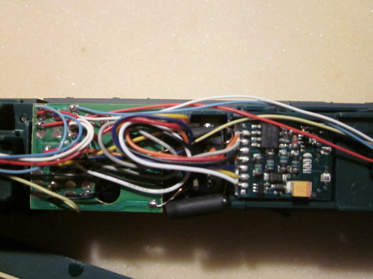

Ik heb een Piko Hondenkop met een - voor mij - onbekende decoder. Herkent iemand het merk / type? Met die gegevens wil ik hem resetten. Excuses voor de slechte foto - te donker.

Als je CV8 uitleest weet je alvast het merk.
En met CV7 vaak ook het type.
Resetten van een decoder werkt heel vaak met het schrijven van 8 in CV8.
Kapot gaat er niets als je dit probeert.

Dat gele blokje doet mij denken aan een Uhlenbrock.
Zoek eens op afbeldingen van Uhlenbrock 76320.
Die lijkt er sprekend op.

Juroen, dat gevoel had ik ook en googelen op dat model maakt het wel zeker
En reset gaat in dit geval via CV59 met waarde 1

Dank voor de snelle hulp. Ik heb alleen een mm van Roco. Daar kan ik wel cv 's veranderen - ook uitlezen?

Inderdaad een Uhlenbrock 76320:
Manual
Reset CV8=8 en/of CV59=1.
En met een Multimaus kun je alleen cv's aanpassen, maar niet uitlezen!

François, dat was ooit zo, maar je kunt toch al ruime tijd een nieuwe firmware update installeren waardoor je de CV's wel kan uitlezen. Kies je een CV die je wilt programmeren, zal het je eerst vertellen wat de huidige waarde is.

Welke versie moet er op de MM komen en werkt die in combo met een z(Z)21 of met de 10761/10764?

Gewoon de laatste versie downloaden:
https://www.roco.cc/en/service/downloads/multimaus/index.html
Ah, daar had ik even niet aan gedacht, gebruik nu al zo lang de Z21... Uitlezen gaat alleen met de z/Z21, niet met de oude zwarte kastjes. Je krijgt wel feedback met een getal, maar die zijn willekeurig en geven niet de echte waarde door.
