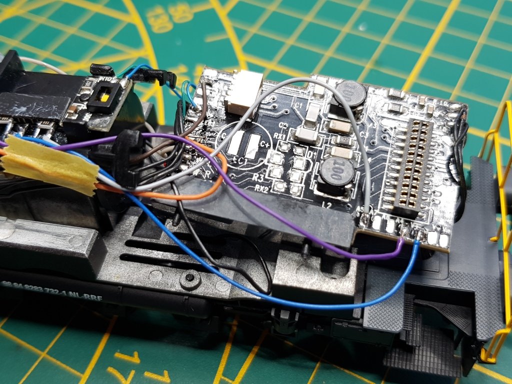

Tinypics is gestopt met het (gratis) faciliteren van foto's. Daardoor zijn de foto's in dit draadje verdwenen. Voor de geïnteresseerden plaats ik ze bij deze opnieuw.
Hoewel het origineel inmiddels gesloopt is blijft de Piko RRF102 echt een super mooi locje. Prachtige kleuren en mooi gedetailleerd. De basis van het model dat Piko heeft gebruikt is een ex NMBS loc en die hebben geen topsein. De RRF 102 van Piko heeft helaas ook geen topsein. Terwijl ze dat in het echt wel hebben
foto: Franky de Witte
Mijn knutselhanden begonnen al te jeuken. Het kleinste koplampje dat ik kon vinden is van de Roco Sik (best.nr. 100093)
Allereerst de lampbehuizing uitgeboord. eerst met 0,5mm en steeds groter tot 1,3mm. Vervolgens een gaatje van 0,8 aan de achterzijde waar de draadjes van het ledje doorheen gaan. Een smd ledje 0402 met aangesoldeerde draadjes past vervolgens precies in de lampbehuizing. Een druppeltje Kristal Klear doet de rest.
Uit een styreen stripje een klein L-beugeltje gemaakt. Gaatje erin en geel gemaakt.
Lamp en beugel samen gelijmd. Klaar om voorop de huif te zetten.
Na drie keer diep ademhalen eerst een gaatje van 0,8mm geboord in de huif om de draadjes de huif in te leiden. De klinknagel die in het midden zit weggekrabt en vervolgens het beugeltje met lamp met een drupje secondengel vastgezet.
de draadjes heb ik in de huif vastgeplakt in de hoek met Kristal Klear zodat deze later bij het monteren niet klemmen tussen chassis en behuizing.
Om dit klemmen van de draden te voorkomen heb ik een klein stukje van de motorbehuizing schuin afgevijld. Op deze foto is gelijk te zien hoe ik de elektrische aansluiting gemaakt heb.
Boven op het chassis zit een klein zwart plastic plaatje waarom o.a. de cabine verlichting is aangebracht. Op dit plaatje past precies een 5-polig connectortje met een steek van 2mm. Hoewel de topseinen aan de voorkant en achterkant voldoende hebben aan een 3-polige stekker toch 2 pennen extra om de smd weerstanden op te kunnen bevestigen.
Omdat er niet echt veel ruimte is in de loc gebruik in geen gewone weerstanden maar 0603 smd. Deze soldeer ik op de buitenste pennetjes van de 5-polige connector. De waarde is maar liefst 33k. Die kleine ledjes geven gewoon heel veel licht bij een zeer lage stroom.
De plus komt op het middelste pennetje. De draadjes van het voorste topsein en achterste topsein op de buitenste.
De connector wordt met een drupje secondengel vast gezet op het zwarte plaatje in de loc. De leds (in dit geval alleen de voorste, de achterste moet ik nog maken) worden met een 3-polige stekker verbonden en kunnen bij onderhoudswerkzaamheden als de kap er af moet eenvoudig worden losgenomen.
Zoals de laatste tijd gebruikelijk is bij Piko is de basisprint weer van allerlei extra aansluitingen voorzien. Om de topseinen aan te sturen gebruik ik Aux4 en Aux5. Aux1 en Aux2 zijn reeds in gebruik voor de geschakelde sluitlichten en Aux3 voor de cabine verlichting. Behalve de Aux aansluitingen zijn er ook meerdere +V aansluitingen op de print.
Dan de huif dicht en het moment der waarheid......................het past.........werkt het ook..............
Jaaaa (y) (y) (y) (y) het werkt. Frontverlichting
Sluitverlichting
En gratis erbij, Rangeerverlichting.
Groet Frits
