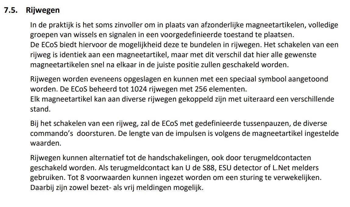

Je kan compleet automatiseren met de ECoS. Kijk even in de handleiding. Daar staat het gewoon in vermeld:
Je wissel moet omgezet worden via een wisseldecoder (DR4018 of een switchpilot, MarDec, enzovoort), zie ook
Wissels digitaliseren
. Dan zal je zien dat je via S88-melder het een en ander kan terugmelden. Je kan je reedcontacten gewoon aansluiten op een standaard s88-melder (zonder stroomdetectie) en die kunnen het schakelen regelen. De link naar de handleiding:
ECoS NL 2017
Groet Ronald.
