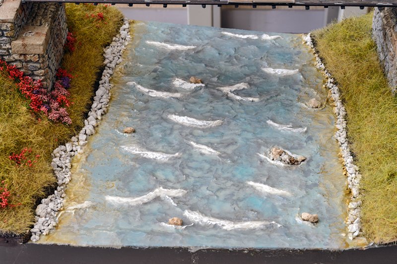

Ben bezig een spoor 0m module te bouwen met een brug en een riviertje.
Voor de nabootsing van het riviertje heb ik de methode "WC-papier gedrenkt in verdunde witte houtlijm" gebruikt.
Als laatste stap heb ik kleurloze botenlak van Ruwa met de kwast aangebracht. Echter bij de tweede laag zag ik toch een gelige verkleuring optreden.
Toch nog een derde laag botenlak aangebracht, zodat alles mooi glansde.
Volgens mij heb ik de lak bij elke laag niet overmatig dik aangebracht.
Eigenlijk ben ik niet tevreden met het resultaat, maar door mezelf wijs te maken dat door regen de rivier veel sediment meevoert, valt er mee te leven.
Nu is, door eigen stommiteit, de module gevallen met flinke schade aan een brughoofd. De verleiding is nu wel groot om gelijk het riviertje overnieuw te maken.
Alleen moet ik wel weten wat er de eerste keer fout gegaan is.
Ander vernis ? Vernis verdunnen ? Of geeft elke vernis bij meerdere lagen altijd een verkleuring ?
Wie kan hierover iets zeggen ?
Bij voorbaat dank.

Hallo Wim,
Ook ik heb onlangs dezelfde methode gebruikt zoals jij dat gedaan hebt. Wat ik bij jou zie heb ik ook gehad.
Het geverfde wc papier heeft niet lang genoeg gedroogd waardoor de verf enigszins in de laklag oplost.
Ik heb het dus opnieuw gedaan en dit keer met succes. Verder heb een lak gebruikt op waterbasis. Ruikt minder en tast het geverfde wc papier niet aan. Ook zal het minder vergelen op de lange duur.
Het resultaat kan je hier zien.
https://forum.beneluxspoor.net/index.php?topic=58461.msg3222022656#msg3222022656
Groet, Ed

Ruwa botenlak kleurt geel, hoe meer lagen hoe geler/bruiner het water. Voor een boerensloot is dat geen probleem maar "helder" water gaat niet lukken.
Water met golfjes van acrylaatkit en afgelakt met Ruwa botenlak nadat het donkergrijs geverfd is.
Stephan.

Inmiddels een 2e poging gedaan om een riviertje te maken.
Deze keer heb ik gebruik gemaakt van lak voor parket en met beter resultaat : geen gelige verkleuring.
De pot hoogglans was alleen in een 1 liter bus te koop en daardoor relatief duur (bijna 50 euro).
Ben wel tevreden (het excuus "sediment" is verdwenen) en kan nu verder met de brug.
Met vriendelijke groeten.
