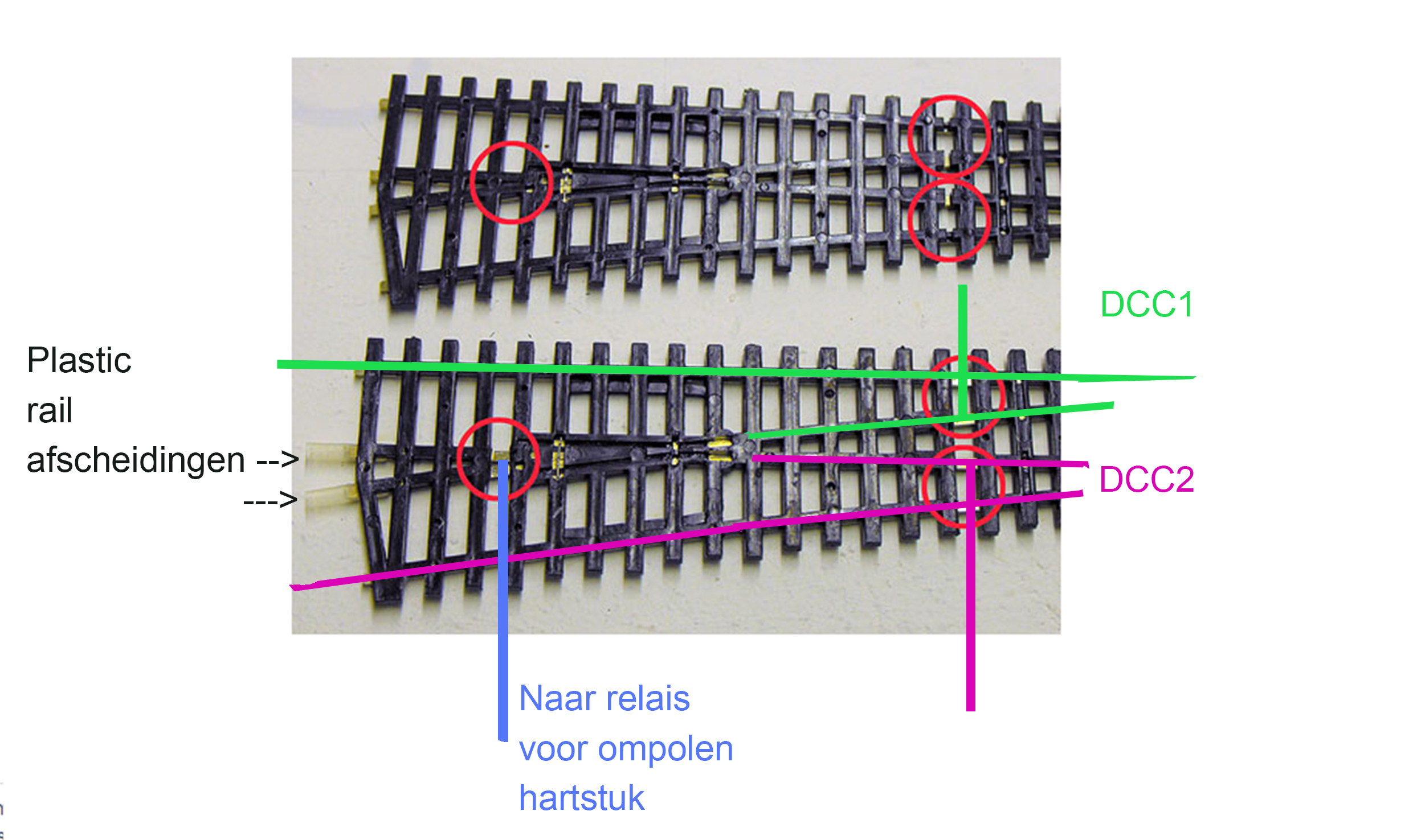

« Reactie #7 Gepost op: 13 March 2019, 20:25:50 »
Hoi Erik,
Je moet bij de electrofrog versie in elk geval de twee railstaven doorverbinden.
Zie hier onderstaande afbeelding, die heb iuk even voor je gemaakt, zoals ik al mijn electrofrog wissels heb aangesloten:
Groeten en succes.
Jake

Jake, dit is maar het halve verhaal. Je moet ook nog ergens verbindingen verbreken en dat gaat niet bij alle versies van de electrofrog.
Eegtrain
  • Berichten: 1018
  • Lid Modelspoorgroep Eindhoven
    • Project Tauernbahn
Re: Peco wissels polariseren.
« Reactie #9 Gepost op: 13 March 2019, 20:47:22 »
Maak jij het verhaal af dan; met uitleg?

Erik, kijk hier maar eens: http://www.wiringfordcc.com/switches_peco.htm
Rechtstreeks naar de Peco sectie, hier staat alles wat je weten moet over het polariseren van wissels. Dit is speciaal voor DCC maar als je analoog rijdt zijn deze tips ook prima toepasbaar.

« Reactie #11 Gepost op: 13 March 2019, 20:55:00 »
Ik verwachtte dat jij dat zou doen. Jij hebt deze operatie al uitgevoerd, dus je weet precies wat er moet gebeuren. ;D
Ik hoef me om dit soort dingen niet druk te maken want ik bouw mijn wissels zelf. Dan komt het vanzelf goed.
Maar Ronald heeft al de link gegeven naar het complete verhaal.
