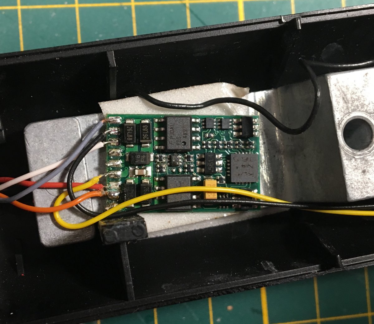

Korte vraag, ik ben een loc voor een kennis aan het nakijken, alleen is het merk/type van de decoder onbekend, lastig afregelen dus...
Groeten, Ronald.

Begin eens met CV7 en CV8 uit te lezen.
Daar kom je al een heel eind mee.
En ik zou die solderingen ook eens goed nakijken.
Zien er ook niet helemaal fris uit.
Vooral niet bij de rode en oranje draad. Daar is de kans op sluiting wel aanwezig.
Gr.
Eric

Uitlezen gaat helaas wat lastig met alleen een roco multimaus.
Groeten, Ronald.

CV 8 uitlezen, dat wilde ik ook voorstellen. Staan er geen letters of cijfers op de andere kant van de print?

Geprobeerd, maar het zo verschrikkelijk goed vast op die tape dat ik bang ben dat ik de decoder sloop bij het lostrekken.
Groeten, Ronald.

En weet die kennis ook niet wat er in zit?
Gr.
Eric

Correct, niet zelf ingebouwd namelijk.
Groeten, Ronald.

Ah, het lijkt een kuhn te zijn...
http://www.kuehn-digital.de/t65.html
Groeten, Ronald.
