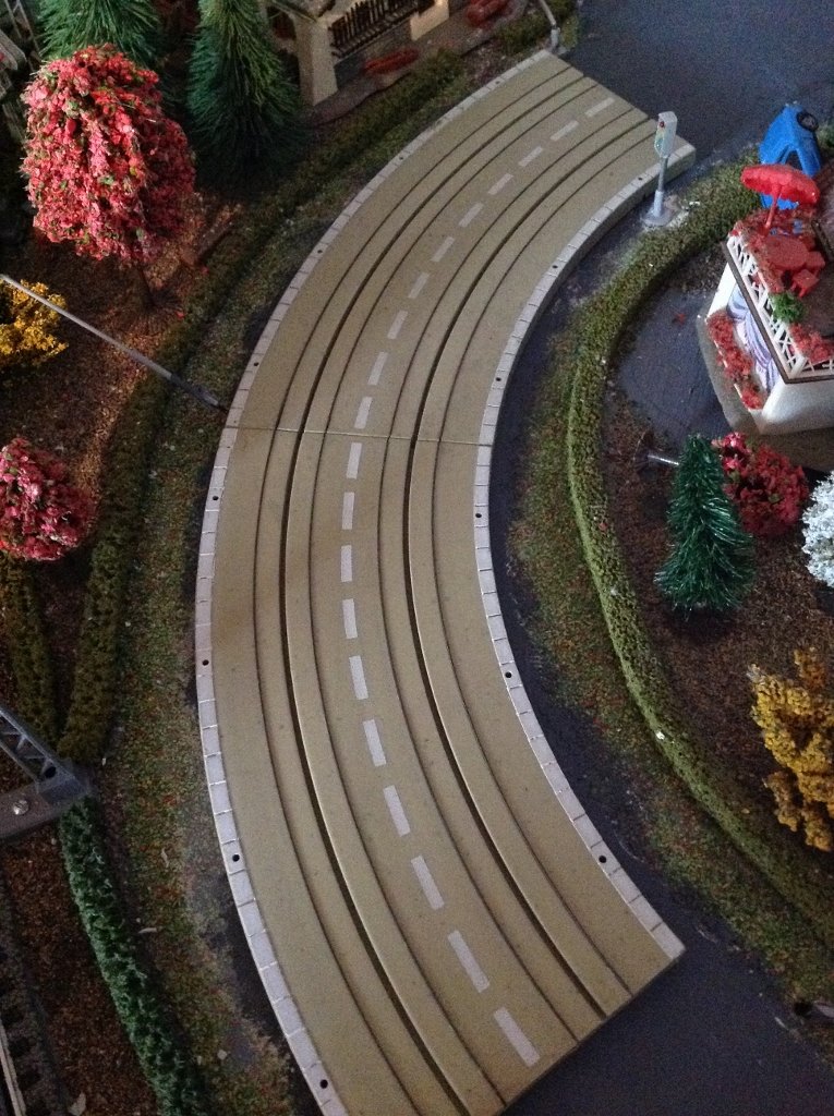

Het is al een tijdje geleden dat ik gepost heb in dit draadje maar ik heb ondertussen niet stilgezeten. De zichtbare rijdraad was mij een doorn in het oog. De hele baan is op zijn kop gegaan om overal bij te kunnen. Ik heb met een voegenfrees (Faller/Kaleas die te koop wordt aangeboden) sommige draden opnieuw ingelegd en nieuwe draden ingevoerd.
Ik ben begonnen met Faller modelleergips maar iedere nieuwe aanmaak leverde een andere kleur op: de pixels zijn niet goed verdeeld in het poeder. Ik ben verder gegaan met Albastine houtplamuur en dat werkt veel beter en is veel gladder.
Om de juiste kleur op de weg te krijgen heb ik Faller wegenverf 180506 gebruikt.
De wegen heb ik destijds aangelegd met behulp van oude AMS wegdelen. Deze heb ik opnieuw kunnen gebruiken om de zijkanten opnieuw te schilderen.

Ik heb al lange tijd niet meer gepost in dit draadje. Er is echter veel gebeurd de afgelopen tijd: de wegen zijn opnieuw geasfalteerd, de belijning fraaier aangebracht, vangrails geplaatst, verkeersborden/verkeerstekens/straatnamen geplaatst etc.

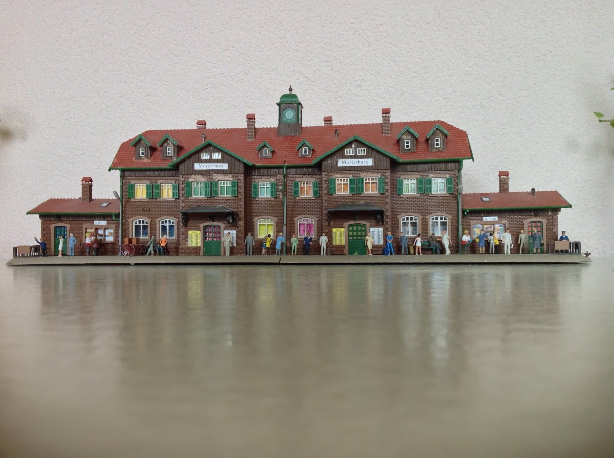

Station Moritzburg heeft een renovatie ondergaan

Dat ziet er fraai uit.
Staat het station weer op zijn vertrouwde plaats?

Hans, ben een tijdje weg geweest. Het station staat weer op zijn vertrouwde plek.

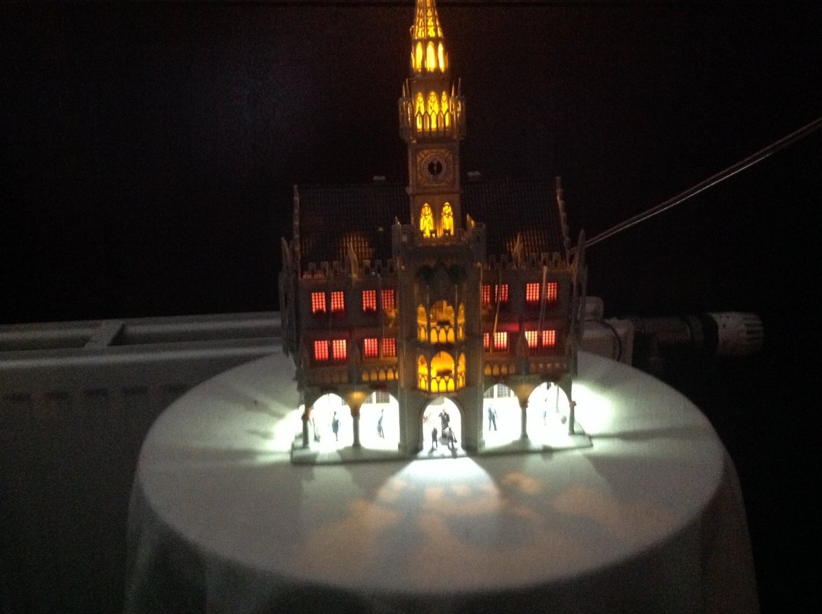

Het stadhuis op mijn baan (Vollmer 43760) was in verval geraakt en al zeer oud. Renovatie was niet mogelijk en herbouw heeft plaatsgevonden. Deze bouwset is beslist niet geschikt voor beginners. Het stadhuis is opgeleukt met bloembakken. Daarvoor heb ik gebruikt Faller 180929 (Pflanzsteine). Daar heb ik lijm op aangebracht en gedompeld in een bakje met Mohnblumen van Auhagen (76935). Busch 7357 Blütenflocken heeft dezelde kleuren maar is fijner van structuur.
De vele ledjes geven het stadhuis wat sfeer in de avonduren.
