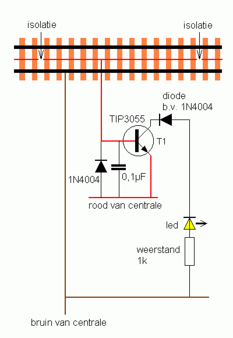

Mijn 30 jaar oude trienen heb ik uit het stof gehaald en ben weer begonnen in mijn schaarse vrije tijd om een kleine baan op te bouwen. Ik rij Fleischmann, dus 2-rail gelijkstroom. Ik heb ook een Roco lokmaus II aangeschaft omdat ik stapje voor stapje digitaal verder wil. De eerste loc is al omgebouwd mbv een Uhlenbrock decoder.
Ik ben op zoek naar meer info; wie weet nog goede links?
Ik wil per baanvak of opstelspoor een bezet-terugmelding hebben. Eerst alleen een LED op een bedieningskast, later wellicht ook naar een PC. Hoe pak ik dat aan, welke bezetmelder? Is het mogelijk deze aan te sluiten op een apart baandeel, of moet ik werken met in- en uitrijsignalering? Wat is beter?
Hoe kan ik de Lokmaus op een pc aansluiten?
Is er voor de Lokmaus nog meer bruikbare info te vinden?
Alle info en tips zijn welkom. Alvast bedankt.

Kort geleden heb ik via e-mail iemand geholpen met een detector die een led laat branden. Dit is ongeveer de simpelste schakeling die ik kan verzinnen.
Het is getekend voor 3-rail, maar als je in plaats van de middenrail 1 van de looprails denkt dan komt het ook goed.
https://images.beneluxspoor.net/bnls/detectormetled.gif

ik gebruik de schakeling die op de site van Wim Ros staat (naar voorbeeld van LDT RM-GB-8): http://people.zeelandnet.nl/rosoft/Bezetmelding2R.html
Aan de optocoupler dan een ledje met voorschakelweerstand.
Mischien iets complexer dan het voorbeeld van Klaas, maar je kunt deze hergebruiken voor koppeling aan de PC mbv S88.
Gr. Wim
