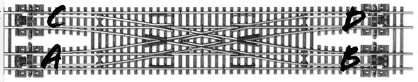

@Gerard
Ik dacht al dat je dat bedoelde. Maar daar is het input commando niet voor bedoeld.
Dat gebruik je b.v bij een overweg. Een naderende trein maakt de input pin laag waardoor de lampen gaan knipperen(2x'double flashing' op hetzelfde adres). Met een vertraging voor het tweede adres start je de twee servo's voor de spoorbomen, die dus ook allebei op hetzelfde adres zitten.
Als je echter 4 servo's hebt bij een kruiswissel (dus geen Engelse wissel neem ik aan) geef je de servo's allemaal hetzelfde DCC adres.
Er zijn toch maar twee standen nuttig. Beide sporen gaan rechtdoor of ze kruisen.
Opgelost?
mvg
Nico
« Laatst bewerkt op: 16 October 2018, 13:28:53 door NTeering »
Hube
  • Nieuwe gebruiker
  • Berichten: 9
  • Spoor N, NS jaren 60-70
Re: Experimenteren met Arduino - Mardec
« Reactie #16 Gepost op: 16 October 2018, 14:11:30 »
@nico
De 4 servo's voor de aandrijving van de 4 wissels van het kruiswissel wil ik apart kunnen aansturen om de slag te kunnen instellen. Dit komt nauw bij een spoor N kruiswissel van Peco.
Ook is de polariteit van het middenstuk tegenovergesteld bij de rijroute van A naar D t.o.v. C naar B:
Bovendien vind ik het niet mooi als er steeds 4 wissels tegelijk om gaan. Bij een gekozen rijroute hoeven er maar max 2 wissels om. Er zijn 4 routes: A=B, C=D, A><D, C><B
Waar ik aan denk  is:
- 4 adressen voor de vier servo's
- 4 adressen voor de 4 rijroutes {pin# + (2) servo + (3) servo}
Bij 2 routes moet er dan ook een relais bedient worden.
Dit wil ik zo eens proberen
groetjes,
Gerard
  • Berichten: 27281
    • Pagina van klaas
« Reactie #17 Gepost op: 16 October 2018, 14:23:33 »
Dat is ook niet volgens de werkelijkheid. In het grootbedrijf worden alleen de twee wissels van een oversteek afbuigend gesteld, de beide andere blijven dan rechtuit staan.
NTeering
  • Berichten: 1045
    • ARduino Controlled MOdel RAilway
Re: Experimenteren met Arduino - Mardec, reageert wel op DCC signaal van MultiMaus
« Reactie #18 Gepost op: 16 October 2018, 16:32:11 »
De slag staat helemaal los van de aansturing. Die moet je sowieso per servo instellen.
De puntstukken van de 4 wissels zelf kun je polariseren met de ingebouwde puntstukpolarisatie. Zie handleiding.
Met een extra relais kun je ook de polarisatie van het middenstuk aanpassen.
Alles aangestuurd met één adres.
Maar natuurlijk kun je ook 4 adressen gebruiken, geen probleem.
Dat gaat dus echt niet werken. Een input reageert alleen op een 1->0 overgang terwijl de servo moet reageren op zowel de 1->0 als de 0->1 overgang. (Zie handleiding)
Het is ook niet nodig. Waarom wil je überhaupt rijwegen instellen mbv Mardec?
Als je een route instelt zal je treinbesturingsprogramma zelf de benodigde DCC adressen uitsturen. Mardec zal daarmee de juiste wissels omzetten.
mvg
Nico
Hube
  • Nieuwe gebruiker
  • Berichten: 9
« Reactie #19 Gepost op: 16 October 2018, 21:47:15 »
@nico,
Bedankt voor jouw adviezen. Ik moet wennen aan de logische structuur van Mardec.
Tot nu toe heb ik voornamelijk gewerkt met CV codering en functiemapping; digkeijs DR 4024, 4918...
Ik heb een kleine baan en ik wil deze ook met een multimaus kunnen bedienen vandaar mijn poging om het kruiswissel met Mardec aan te sturen.
En experimenteren is leuk.....
Dus ik ga het e.e.a. proberen,
Groetjes,
Gerard
NTeering
  • Berichten: 1045
« Reactie #20 Gepost op: 16 October 2018, 22:46:54 »
Ja, met Mardec zie je dat configureren ook makkelijk kan zijn. Geen gedoe met onbegrijpelijke CV's en functiemapping (wat dat ook moge zijn)
Maar slechts een simpel vraag en antwoord spelletje.
Kan die Multimaus geen wisselstraten maken? Mijn vergelijkbare DaisyII van Uhlenbrock kan dat ook.
Nico
Hube
  • Nieuwe gebruiker
  • Berichten: 9
« Reactie #21 Gepost op: 18 October 2018, 00:15:12 »
Het kan eenvoudig, denk ik:
- Wissel A en D hetzelfde DCC adres geven
- Wissel C en B hetzelfde DCC adres geven
- zorgen dat een 2x om relais door de "puntstukpolaristie" wordt geschakeld zodat de polarisatie past bij de laatst gekozen kruisend route.
En er een gewoonte van maken dat, nadat de trein het kruiswissel gekruist heeft, de wissels weer in de recht doorgaande stand te zetten. Iets wat in werkelijkheid waarschijnlijk ook gebeurd.
groetjes,
Gerard
NTeering
  • Berichten: 1045
« Reactie #22 Gepost op: 18 October 2018, 09:51:49 »
Ja dat zou wellicht ook kunnen.
Gebruik voor het '2x om' relais 2 relais van '1x om'.
Die kun je direct vanaf de Arduino aansturen.
Zie de handleiding. Daarin staan ze beschreven.
Nico
