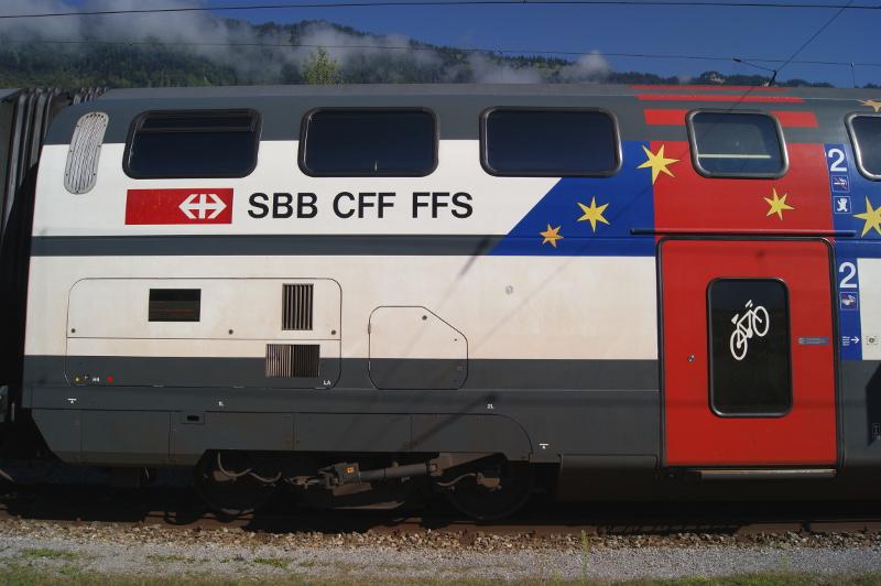

Bij de heruitgave van de Roco Zwitserse dubbeldekkers is een storende fout gemaakt.
Het betreft de art. nrs. 64850 64851 64852 die nu net uitgeleverd worden.
Alle wagens zijn aan een kant bij beide draaistellen van verkeerde meebewegende schorten voorzien.
Deze te korte schorten komen van het stuurstandrijtuig.
Geen ingangscontrole (foute onderdelen) geen controle tijdens montage (duidelijk zichtbaar en anders dan andere kant) en geen eindcontrole, waar moet dat weer heen.
De zoveelste fout met terugzend / herstel aktie.
Maarten
Bas, Dordrecht
Berichten: 1174
Re: Roco fout in Zwitserse dubbeldekkers
26 May 2014, 15:15:24 »
Ik wil niet lastig zijn, en ik zoek ook geen spijkers op laag water, nog wil ik van de bekende mug een olifant maken, maar de cursator is ook ondersteboven gemonteerd.
Hier een foto uit de officiele SBB opleidingsmaterialen:
Hier een vergelijking met het betreffende draaistel, cursator en schorten
Copyright: Bas van Hulst
Groeten
Laatst bewerkt op: 26 May 2014, 15:46:37 door Lokführer Bas
