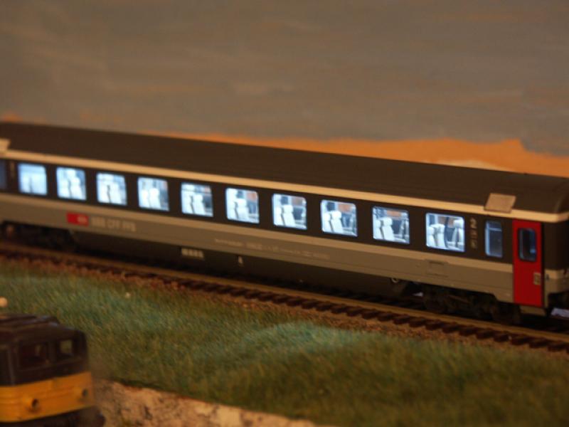

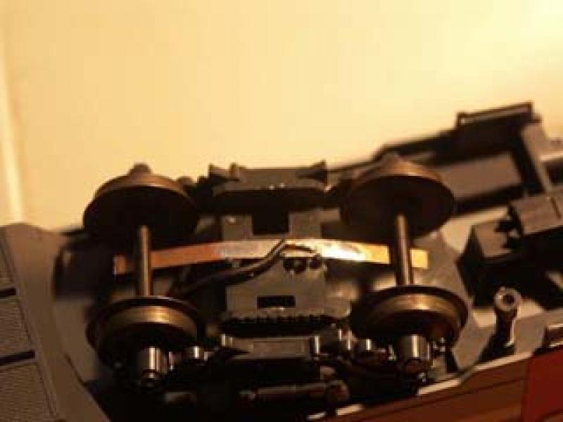

Gewoon vragen aan GM&S. Ze gaan per 8 stripjes van 15 centimeter of zo. Kost zo'n 6 euro uit mijn hoofd.
Daarna onder je draaistel lijmen.
Edit:
zo dus
en dat levert dit op
Laatst bewerkt op: 18 January 2008, 00:22:13 door Monobrachius

Ik weet niet of het werkelijk 8 stripjes zijn en dat ze 15 cm lang zijn, ik moet het ook gokken.
Volgens mij zijn de stripjes zo'n 2 mm breed. De foto is een 1:87 rijtuig waar op het draaistel zo'n afgeknipt zit.
En knipperen, dat doet het wel, alhoewel het mij nog behoorlijk mee vind vallen. Zou er eigenlijk een condensator er naast zou moeten zetten. Of eigenlijk geleidende koppelingen. Alleen kost dat flink wat centjes.

Ik heb een wagom met sluitverlichting. Ik heb ook zo'n ijzer dingetje zo als op de foto. Ik heb geen probleem met knipperen ofzo....
