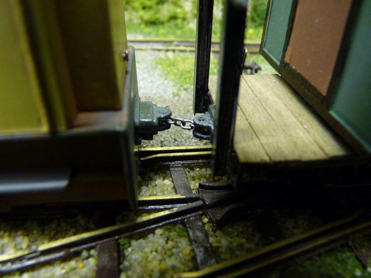

Zoals beloofd zou ik wat laten zien over het koppelen op Knolselderieveen.
Vroeger (tot voor kort) ging het met de beroemde 'Albert' valbeugel. De valbeugel aan de lok valt over een spijker aan de wagen...:
Wagens onderling koppelden met een los oog. Met pincetbediening, dat dan weer wel....:
Maar toen vond ik een mooiere optie op shapeways:
https://www.shapeways.com/product/4Z43PJ4BN/on16-5-link-and-pin-coupling?optionId=42203687&li=marketplace
Aan de ene kant een magneetje, 2x3mm:
En aan de andere kant een spijkertje en een stukje ijzeren ketting:
Beetje verf er op:
Klaar. Nadeel is voor sommigen dat je altijd de volgorde en richting in de gaten moet houden want willekeurig aanhaken gaat nu niet meer. Dat kan wel, met magneetjes aan alle zijden en met een los stukje ketting o.i.d. Maar voor mij werkt het prima zo, ik rangeer niet zoveel. Af en toe rij ik een paar rondjes en dan geloof ik het wel weer want dan moet ik weer met een dremel een tweede hands model kapot maken om er iets anders van te maken.
Oh ja, voor ik het vergeet: houdt Railhobby nummer 401 in de gaten onder het motto: zet eens een multitool in je modelbaan..... Een voorproefje:
Meer verklap ik niet.
Albert
