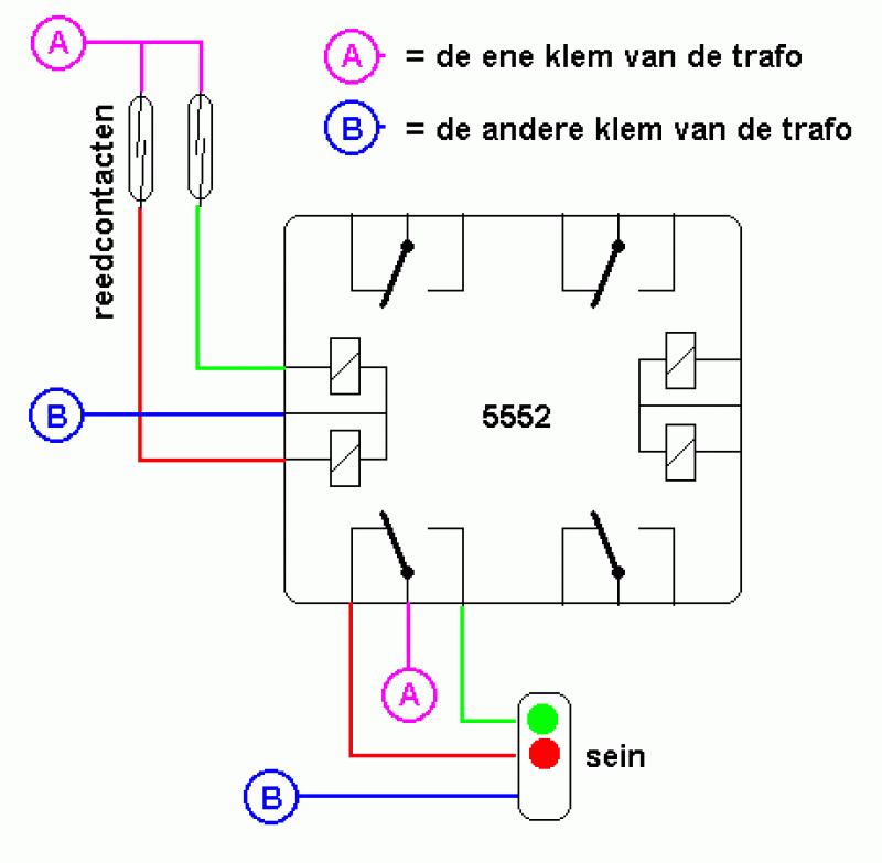

stomme vraag mischien hoor, zou iemand mij kunnen uitleggen (tekenen)hoe je een viessmann relais (5552) aansluit met een 2 kleurig lichtsein van fleischmann en rietschakelaars zodat het sein weer afvalt als je er voorbij bent??

Ik kan wel een schetsje voor je maken. Maar dan moet ik een paar dingen weten. Ga je het geheel met wisselspaninng of met gelijkspanning voeden?
En indien gelijkspanning, wat voor soort sein is dat Fleischmann sein, met gloeilampen of met leds? En in geval van leds, hoe zijn die gepoold?

uhm ik wil de draden gewoon aansluiten op een fleischman trafo, volgens mij is dat wissel stroom, en de seinen zijn nog heel ouderwets met lampjes.
hoop dat je hier wat mee kan?

Ik hoop dat je hier iets mee kunt:
https://images.beneluxspoor.net/bnls/seinsturenviessmann5552.gif

ik ga het effe proberen, onwijs bedankt.
